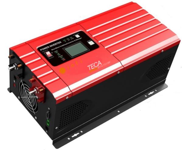

los inversores que comentas son de alta frecuencia, es decir tiene una electrónica muy suave y si le vas a colocar una depuradora de piscina, lo mas seguro que inversor se apague y o active sus circuito de protección, por una sobre carga con la depuradora, o usar un inversor de baja de frecuencia, tiene una electrónica de potencia mas compleja o robusta, y tiene un transformador tipo toroidal y este inversor es muy pesado.
ejemplo
Archivo adjunto 25851
