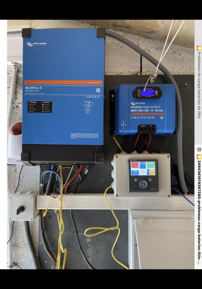

El horno como poco sacara 2,5kw.
segun potencia de tu multiplus, no falteria mucho mas consumo, para que se ponga a pitar.
Re: Horno de Gas o eléctrico
Él Múltiplus es de 5000 y siempre puedo programar que funcione el generador cuando supere los 2500kw.

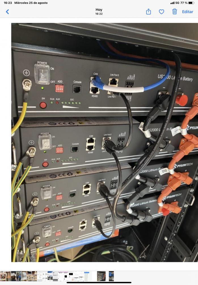

Mi sistema consta de 12 módulos de 230w, un king 5000w 48v y 4 pylontech us2000
Antes tenía un voltronic 4000w 48v
Ya son 7 años que uso en casa un horno eléctrico y hasta ahora nunca e tenido problemas.
Esto si, siempre usando el horno en el rango de tiempo en que los paneles están totalmente descubiertos
