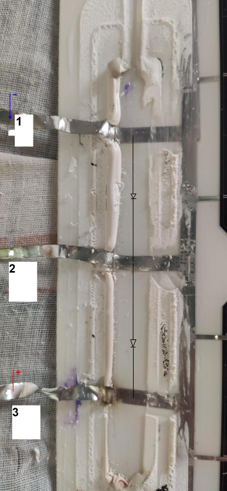

Hola, a ver si alguien puede ayudarme, tengo una placa solar flexible donde se han arrancado las conexiones del cableado, a ver si me podéis decir si la conexión que creo es correcta:
Aquí las conexiones de la placa:
https://ibb.co/6HHPz2w
Aquí como creo que va:
https://ibb.co/t8FZNW7

Solo sale la foto 1.
Aqui como connectar:
1 = negativo
3 = positivo
Supongo que habia 2 diodos, connectar los diodos en el sentido de la fotoArchivo adjunto 25271
Los diodos solo sirven si hay sombras.
Si no hay mas que una placa, inutil.
Antes de empezar, comprobar con un polimetro que hay unos 18/20v (la punta roja en 3 y la negra en 1
La linea central (2) solo sirve para conectar los diodos bypass.(este hilo no sale de la placa).

Como en la segunda foto se ven los diodos puestos y parece que están al contrario de como indica Briko, pues entiendo que tu idea original de conexión es buena. El 1 positivo y el 3 negativo.
Re: Ayuda reparación cableado placa solar
Como en la foto 1 no se aprecia si lo que vemos es la parte "al sol" la unica forma de guiarte es el color.
La parte azul es negativo.(al sol)
La parte gris es positivo (detras).
El polimetro como lo he dicho en el post #2 tambien te indica el hilo positivo y el negativo.
Y si has comprobado con un polimetro, que el plus esta en 1, los diodos estarian bien en tu foto 2, entonces
