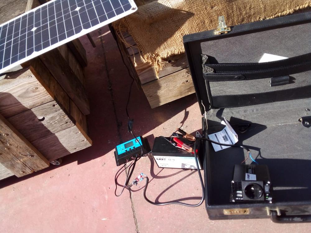

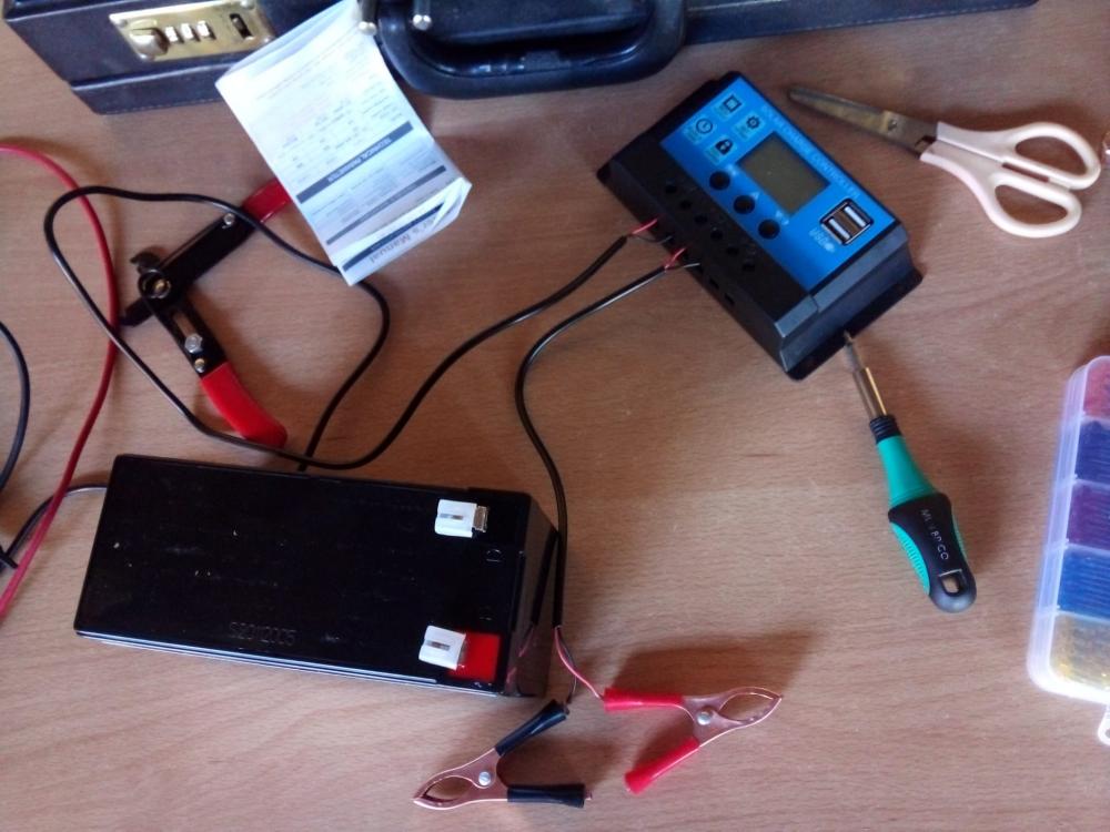

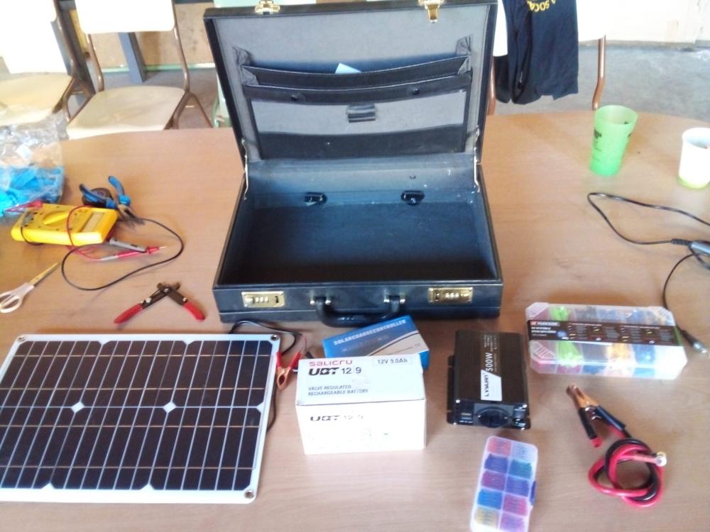

Asi que procedi a montarlo todo. Primero comprobe que las piezas de lo solar me funcionaran:
Archivo adjunto 25250

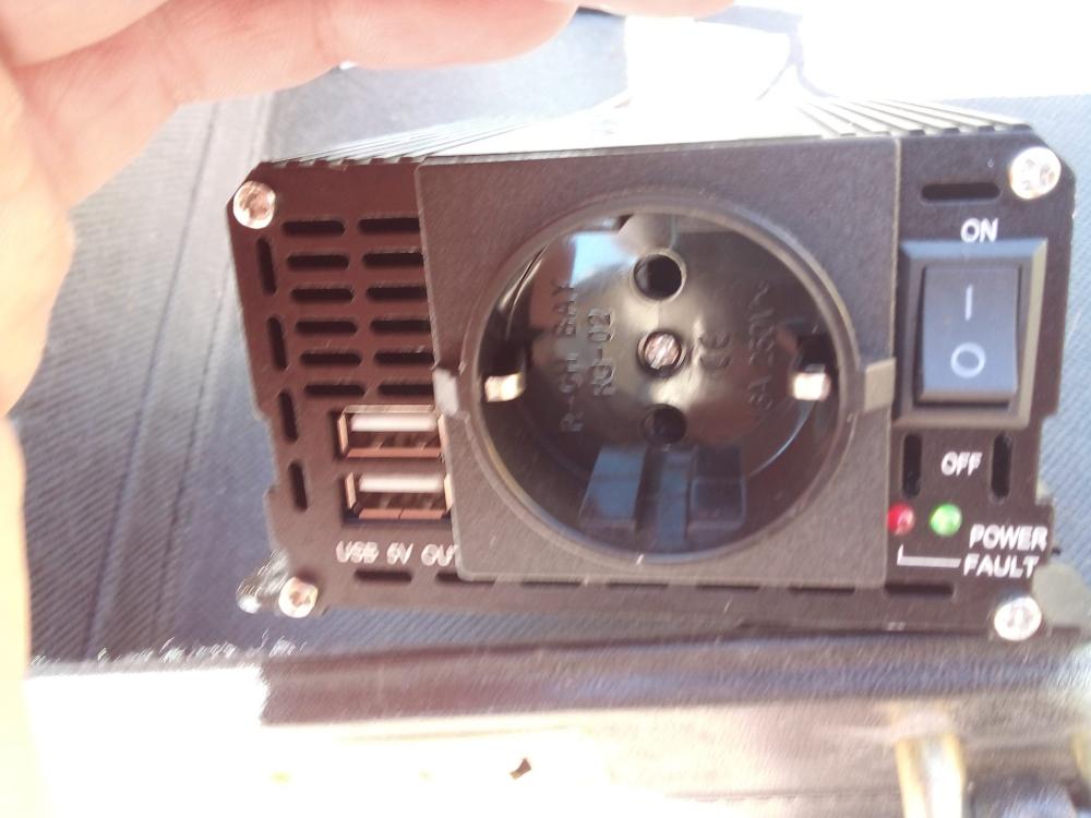

Y el sistema funcionaba! Aqui una foto del inversor con el led verde encendido, no se si se apreciara bien:
Archivo adjunto 25251
Asi que nada una vez verificado que el sistema funcionaba (y teniendo que cambiar el fusible del inversor porque soy un manazas), ya tenia todo listo para montar el maletin.

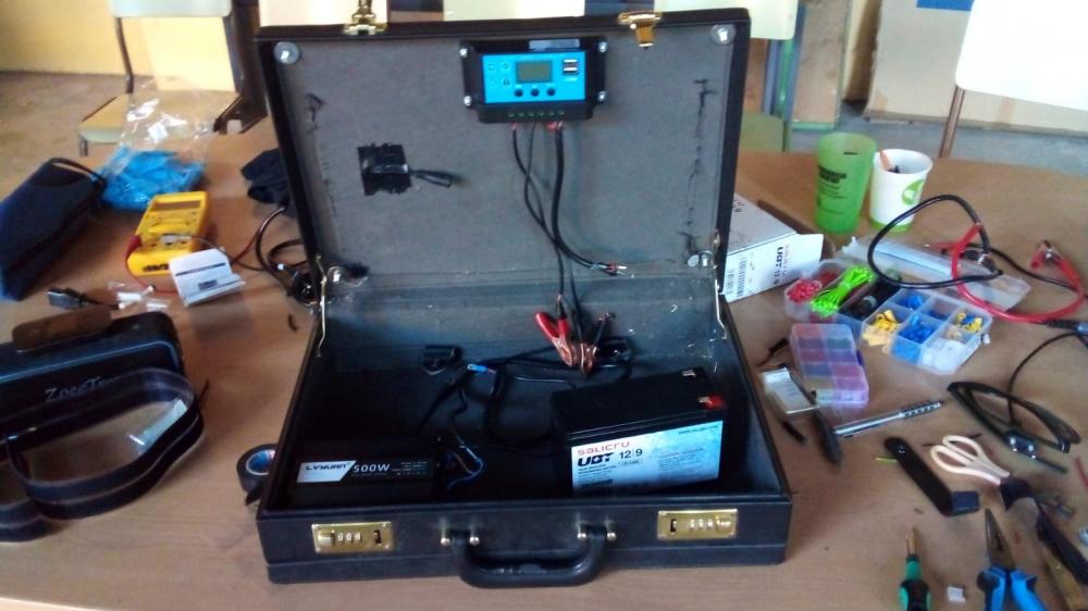

Primero, todas las piezas a la mesa!
Archivo adjunto 25252

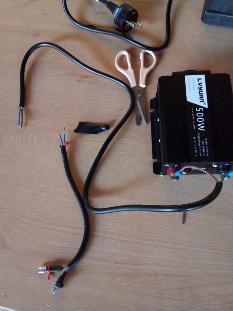

Lo primero era cablear el inversor y el regulador. Ya que la placa me venia con un cable de conexion a unas pinzas, corte el cable por la mitad y utilize un trozo para la conexion de la placa al regulador y otro del regulador a las baterias. Para el inversor, unos conectores rapidos circulares y un trozo de cable de alimentacion de ordenador hicieron el papel, ademas al inversor le puse otros conectores rapidos para poder enchufar y desenchufar sin demasiado problema y tener un poquito mas de seguridad:
Archivo adjunto 25253
Archivo adjunto 25254

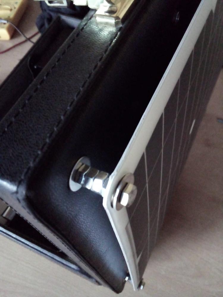

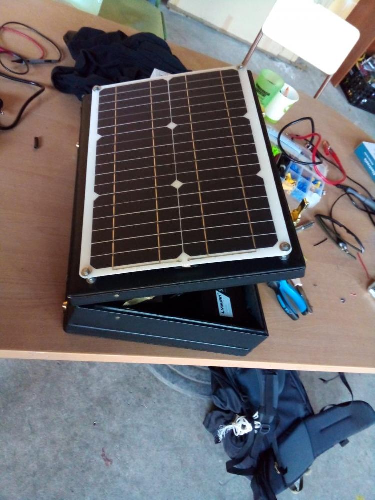

Hecho esto, tocaba empezar a montar cosas en el maletin. Primero, la placa solar. No tengo muchas fotos del proceso, lo agarre con tornillos M5 y usando tuercas de espaciadores.
Archivo adjunto 25255
Archivo adjunto 25256
Archivo adjunto 25257
Todo perforado con el maximo cuidado (haciendo fuerza con el destornillador)

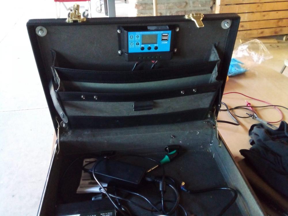

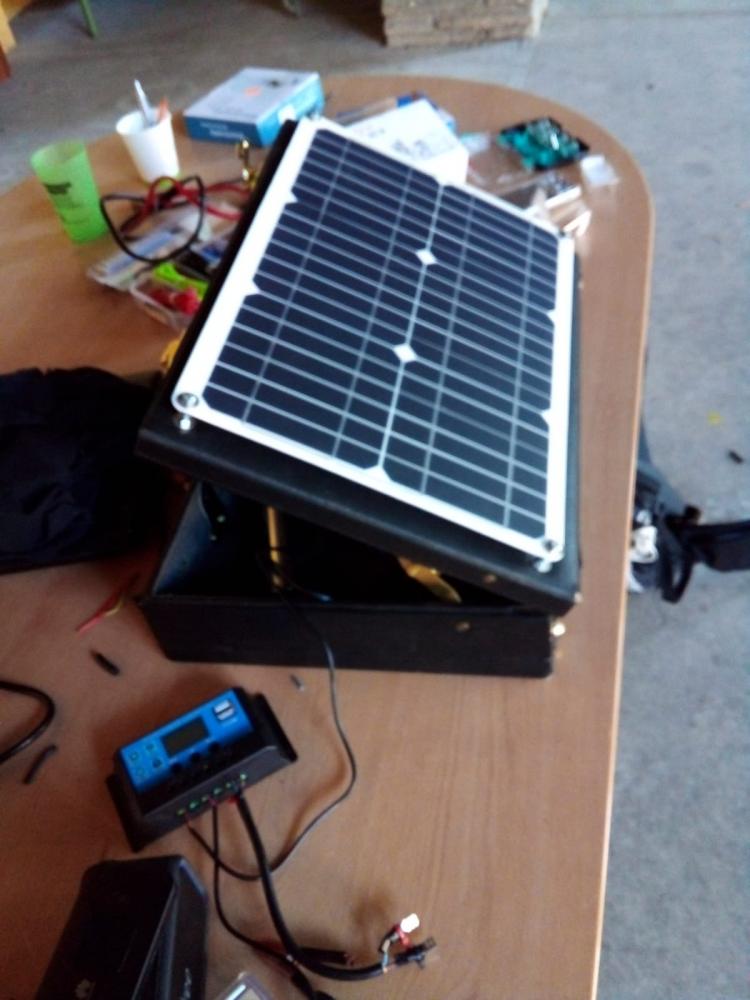

Ahora tocaba enganchar el regulador. Asi que me toco desmontar la placa (no seria la ultima vez) y agrrar el regulador con tornillos M3:
Archivo adjunto 25258
Como el cacho de maletin ese que sirve para meter documentos (los bolsillitos) me sobraban, utilice la milenaria tecnica de meter cuter y cortarlo.

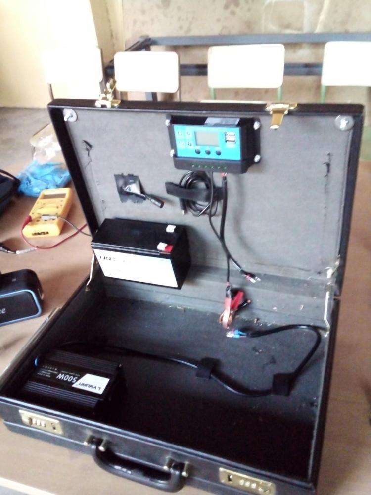

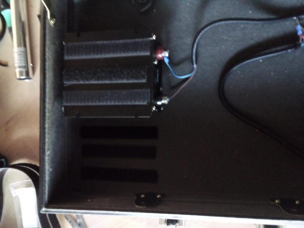

Mi primera y feliz idea fue sujetar con velcro el resto de elementos (spoiler: sale mal), asi que nada, a agarrar el inversor con velcro:
Archivo adjunto 25259
Y como no estaba yo muy espabilado, lo monte al reves, con la toma de 220 hacia la pared, asi que toco darle la vuelta. Fallos del directo supongo. De momento quedaba asi:
Archivo adjunto 25260

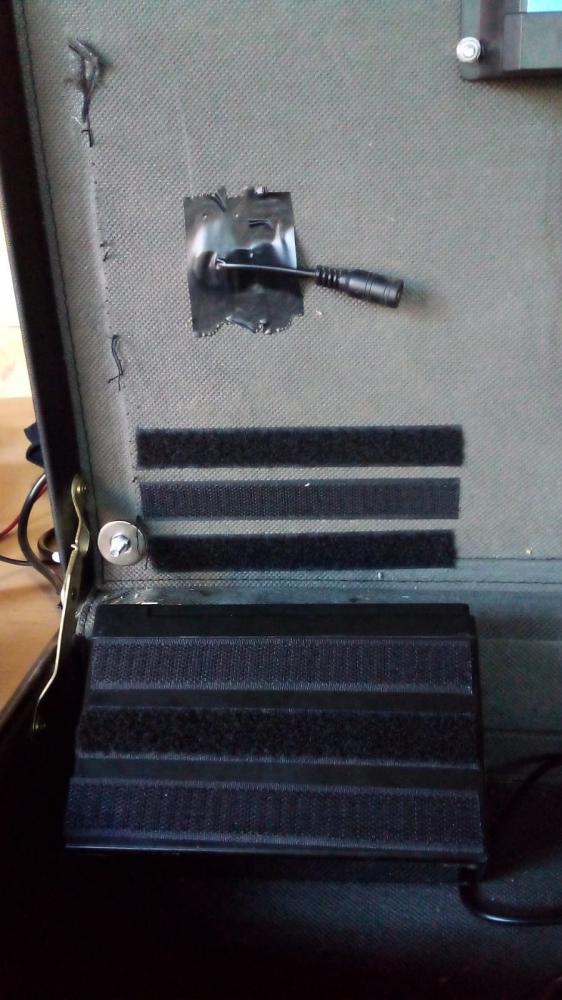

Para sujetar la bateria opte por hacer lo mismo que con el inversor: Velcro (Spolier: tambien sale mal)
Archivo adjunto 25261
Y el maletin estaba casi terminado. Asi que lo cerre (en "reposo" la bateria queda totalmente vertical) y me lo lleve al sol para probar.
Archivo adjunto 25264
Problema? El velcro no aguanta tanto como pudiera parecer, asi que me encontre con todo desparramado por dentro del maletin. Tocaba volver a la mesa y pegarle una repensada.

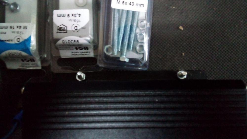

Al final opte por la via rapida: Meterle tornillos a todo lo que se pudiera mover.
Aqui el inversor atornillado al maletin:
Archivo adjunto 25262

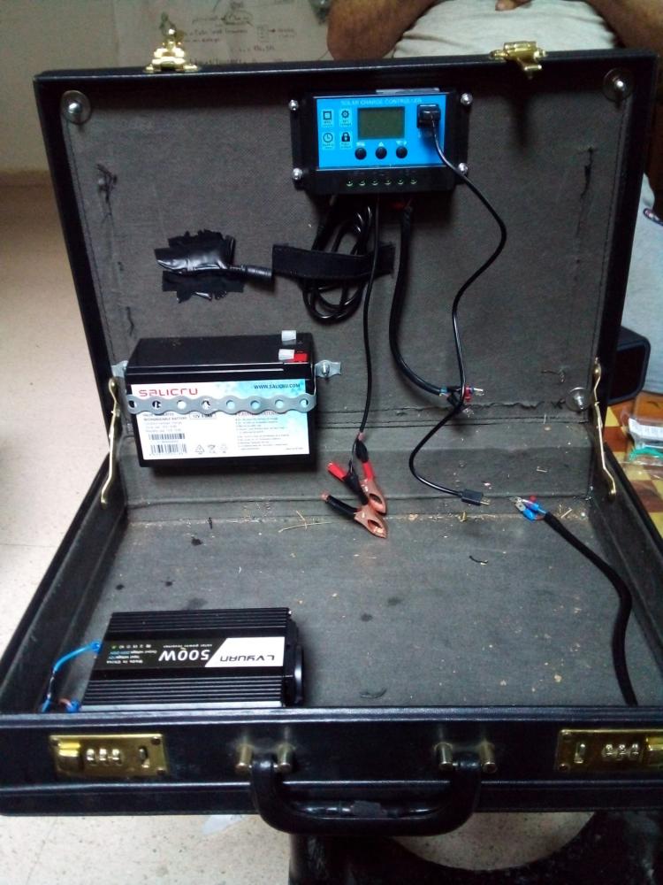

Pero claro, la bateria no tenia anclajes como si los tenia el inversor, asi que me toco pasarme por la zona de adquisicion de materiales (un contenedor de obras de al lado) y ver si habia algo que me sirviera. Suerte la mia que habia un fleje de metal que me venia como anillo al dedo para la bateria.
Con el fleje ya doblado toco desmontar la placa solar por tercera vez, agarrar el fleje y volver a montar todo. La cosa ya parecia mas profosional:
Archivo adjunto 25263

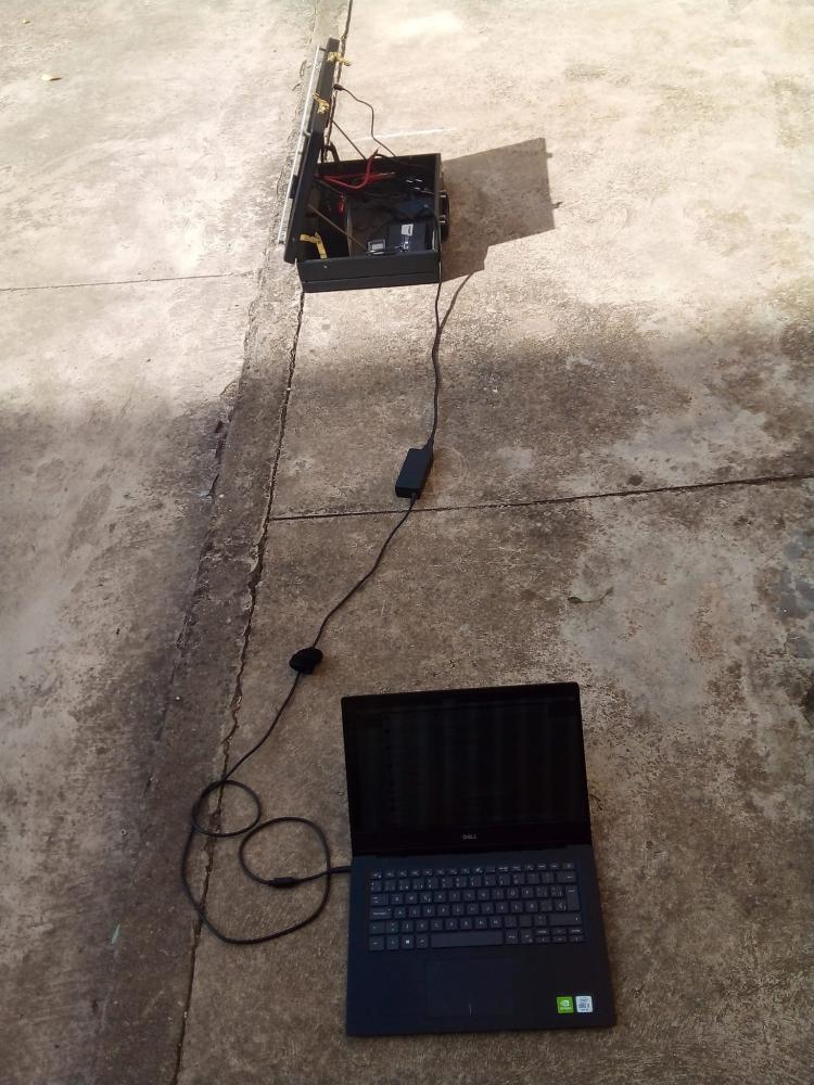

Y vuelta al sol. A 39 grados, la temperatura mas agradable del planeta para existir y hacer cosas a la solana. Pero bueno, conecte todo y....
Archivo adjunto 25265
Funcionaba!! El portatil se cargaba!!
