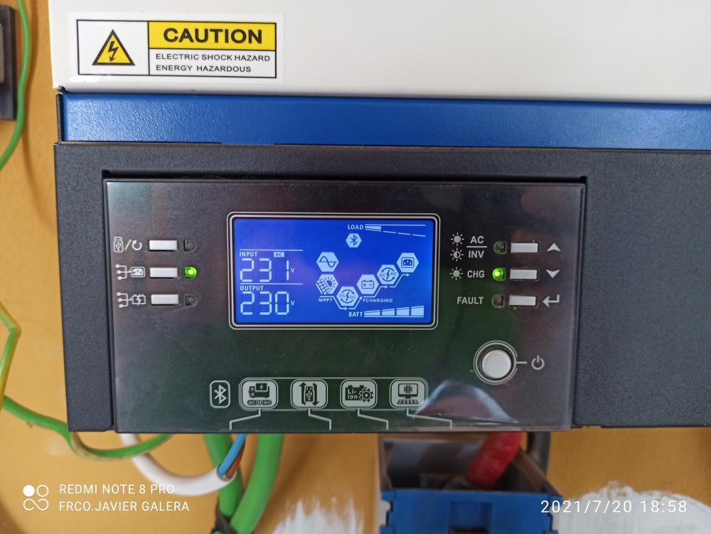

Buenas noches, hace un año mas menos monte una aislada, ahora quieren poner un generador, ya que han metido mas consumo, bien pues conecto todo y el inversor ve el generador pero no conecta carga ni bypass, esto es lo que tengo.
ALFA VMIII 3K-24 INVERSOR MULTIF. 24V 3KWMPPT80/500VDC
Generador electrico Genergy Mulhacen 7000w automatico
parametros :
01 - USb
03 - APL
11 - 60 ap
12 - 24 v
13 - 28 v
16 - SNU
23 - byE

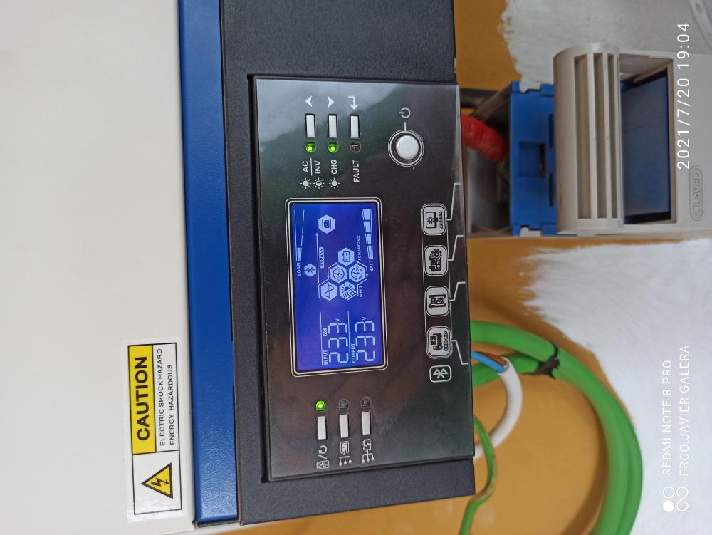

El generador es nuevo, me da una frecuencia 52,5 voltaje 223, que puede ser que falle, he leido por el foro y no encuentro solucion.
