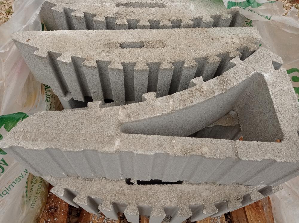

Soportes de hormigón con inclinación regulable.
Hola. Hemos estado ayudando en un par de proyectos solares y en uno de ellos nos hemos encontrado con unos soportes de hormigón que cuentan con un sistema de inclinación regulable. Nos ha parecido una ventaja respecto a ortos soportes son de verniprens. Saludos.
Este es el vídeo que grabé por si le queréis echar un vistazo: https://youtu.be/ct0uEmWfvgg

Su ventaja no es para el usuario final, que ya sabe la inclinacion que va a poner, si no para los fabricantes y los almacenes.
Un almacen podria tener 1000 de estos en vez de 250 de cada una de las inclinaciones. Y una fabrica podria intentar producir solo de estos, pero entiendo que por sus formas sera un proceso mas elaborado.
Porque si una vez colocados quieres cambiar la inclinacion tienes que desmontar todo el sistema, asi que muy regulables no son.
En otras palabras, si al usuario final le cuesta el mismo dinero, quizas salgan adelante. De momento la instalacion requiere mas trabajo, y eso se suele añadir a la factura del instalador.

Hola. Tienes razón. Una vez instalados, aunque tengas la posibilidad, es un trabajo cambiar la inclinación.
