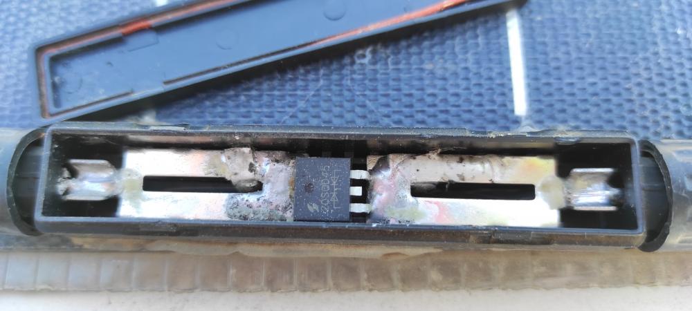

Buenas,
Tengo una furgoneta camper con instalación fotovoltaica de un panel flexible de 100W, regulador y batería AGM. La instalación tiene algo mas de un año
Siempre ha funcionado correctamente, pero hacia un tiempo que no la usaba por la situación actual referente al covid.
La semana pasada me di cuenta de que la batería no se estaba cargando en pleno sol, al comprobar el voltaje de salida del panel me di cuenta de que no había voltaje.
Abrí la caja de conexiones y estaba totalmente corroída, sospecho que durante el temporal filomena se pudo deteriorar el aislamiento y con las continuas lluvias habrá entrado agua.
¿Alguno ha tenido una experiencia similar y ha conseguido solucionarlo?
Siendo optimista, mi idea era limpiar la caja y sustituir el diodo si fuera necesario.
Saludos y muy buen foro
Adjunto foto

Comprueba que tengas tensión en esas dos soldaduras, si tienes que cambiar el diodo yo pondría de los normales de 10a 1000v si el panel es de menos de 10a, me imagino que será de unos 5 o 6.

Si quitas las 2 patitas de la derecha, del diodo, (desoldar), puedes comprobar si tienes el 18v, entre las 2 pletinas.
Si el es caso, el diodo estara en corto.
Es un schottky 20SQ045.
Cualquier diodo de mas de 6Amp te sirve, por ejemplo el 12cwq03.
No le veo ningun sentido a un solo diodo bypass en una placa de 18v.
Quitando el diodo, no tienes el 18v, el problema se situaria por debajo de esta "caja".(o en otro sitio de la placa).
Si no me equivoco y quitando el diodo, el positivo tendria que ser a la izquierda.
