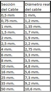

Hola, al igual es una perogrullada mía, he comprado cable para los paneles que tengo que renovar los que hay puestos, pedí de 6mm y mi pregunta es si los 6mm es el cobre solo o con el recubrimiento, lleva doble recubrimiento, pero lo que es el cobre son 3 mm, esa es mi duda, por si tengo que devolverlo, un saludo.

Se supone que los 6mm son del cobre, que es lo que marca la caída de tensión máxima que vas a tener.

En los cables se mide la superficie, no el diámetro. Si el diámetro de tu cable en de 3 mm, la superficie, si no me equivoco es: (1,5x1,5)x3,1415= 7,068375000 mm2. Puede ser que me equivoque.

Son 6mm2 de cobre que es la superficie de la sección. El diámetro del cobre es 2.76mm

Entonces si esta bien y es el cable correcto para cambiar los de salida de los paneles?, que tengo que cambiar, que están ya quemaditos del sol.

Aqui tienes una tabla de sección vs diametro del cable para hacerte una idea. Tienes que calcular en base a la sección del cable no a su diametro.
Archivo adjunto 25001
