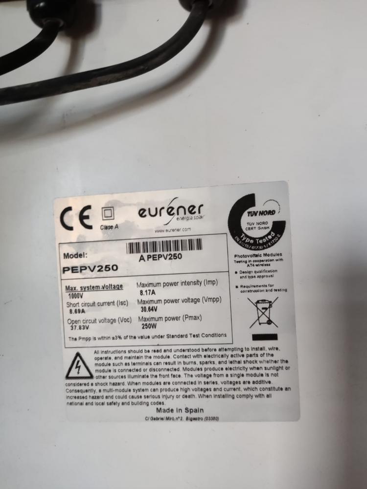

Hola, cuantos paneles de estas características maxim system voltage 1000, maxim power intensity 8,17 ah, voltage máximo 30,64Vo y potencia máxima 250W, el Xantrex es este modelo xw-mppt60-150

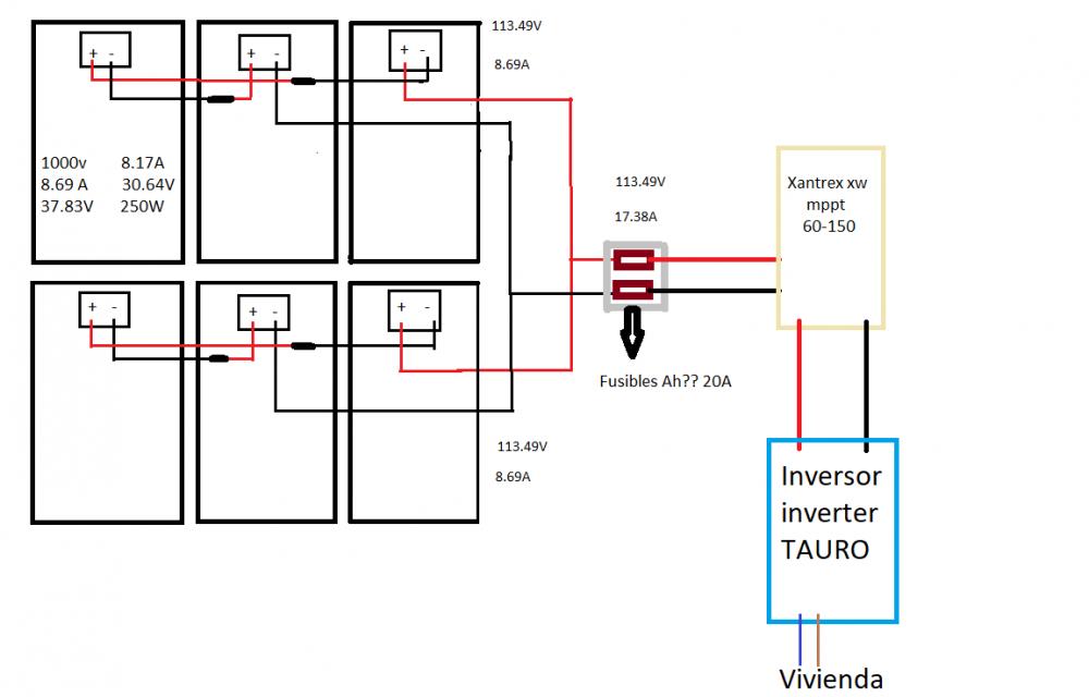

Hola de nuevo, creo que voy a poner 6 paneles, 2 strings de 3 placas en serie y los 2 strings en paralelo sería, no?? Y habría que modificar algo en el regulador? O no es necesario?? Es que estoy bastante verde 🤢🤢

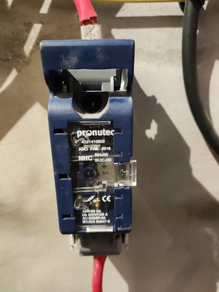

Archivo adjunto 25266 Hola de nuevo, este es el esquema más o menos de lo que voy a poner, espero no haberme equivocado en los calculos.... Bueno entre el mppt Xantrex y el inversor está la batería de 24V, me gustaría saber si los fusibles que debo poner serian de 20A o si necesito de otro amperaje, también tendría que poner protección de sobre tensión? o con los fusibles ya estaría bien? o si veis que tengo que poner algo más, toda ayuda es bienvenida, un saludo.
Si, fusibles de 20A.
Y lo mas importante fusible entre bateria e inversor x watios/24v=...
Tengo puesto uno en el cable positivo que va de batería a inversor, tengo que mirar, pero diría que es de 30A, mañana te lo confirmo, gracias por tu respuesta.

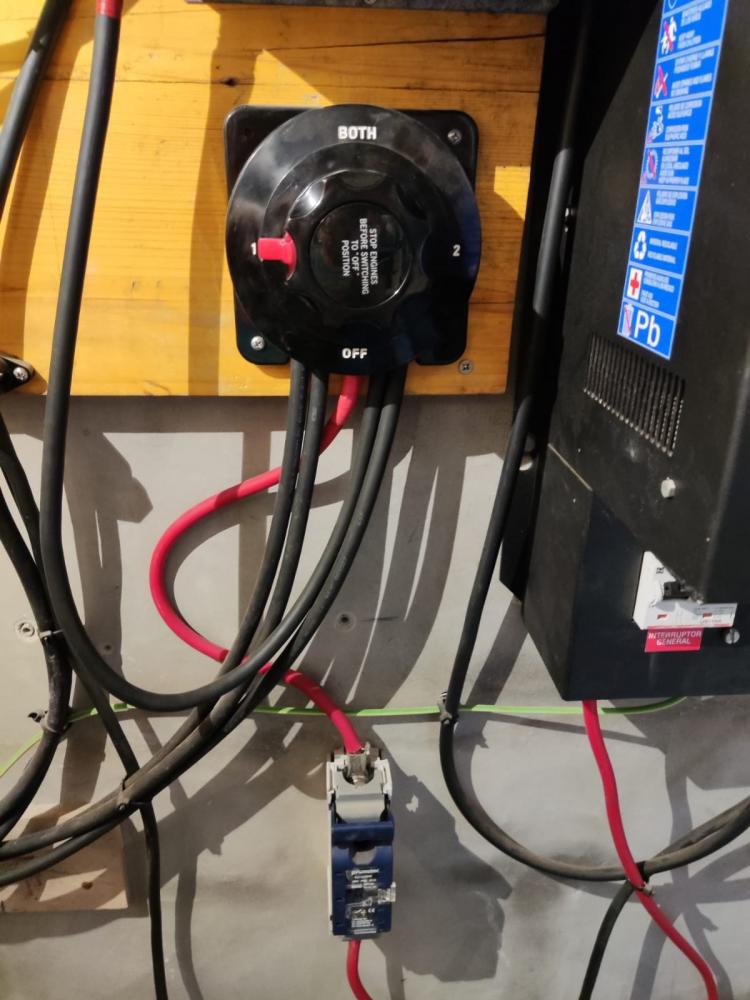

Buenas de nuevo Briko!!, Este es el fusible que pusieron en su día del positivo de las baterias al inversor Archivo adjunto 25319.

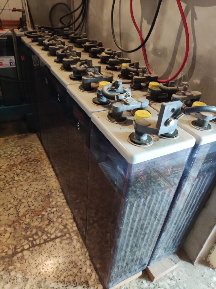

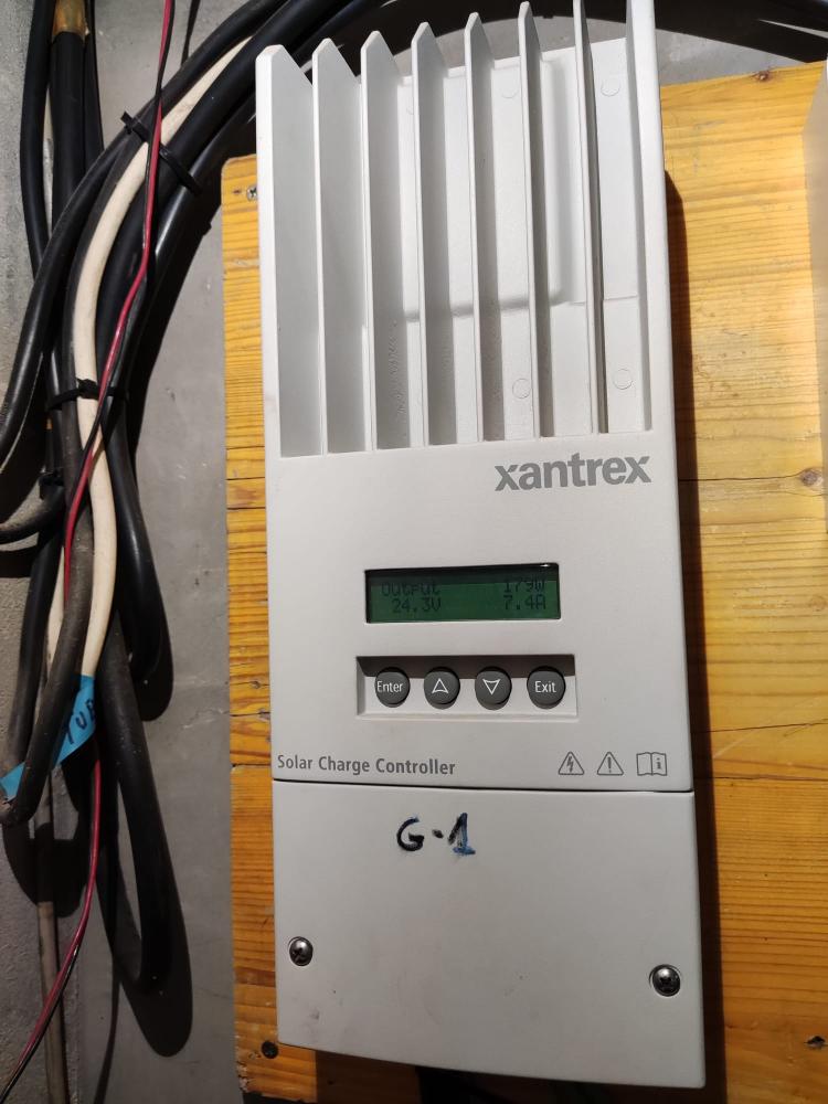

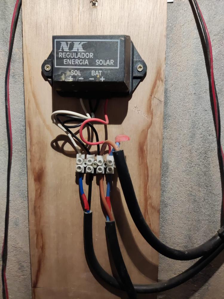

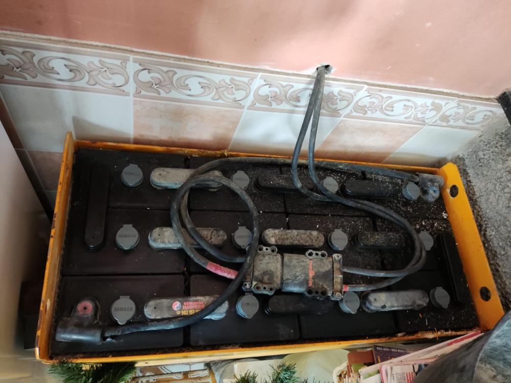

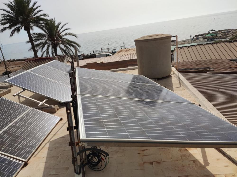

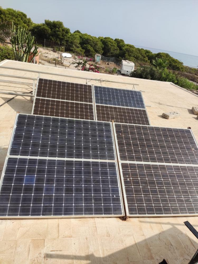

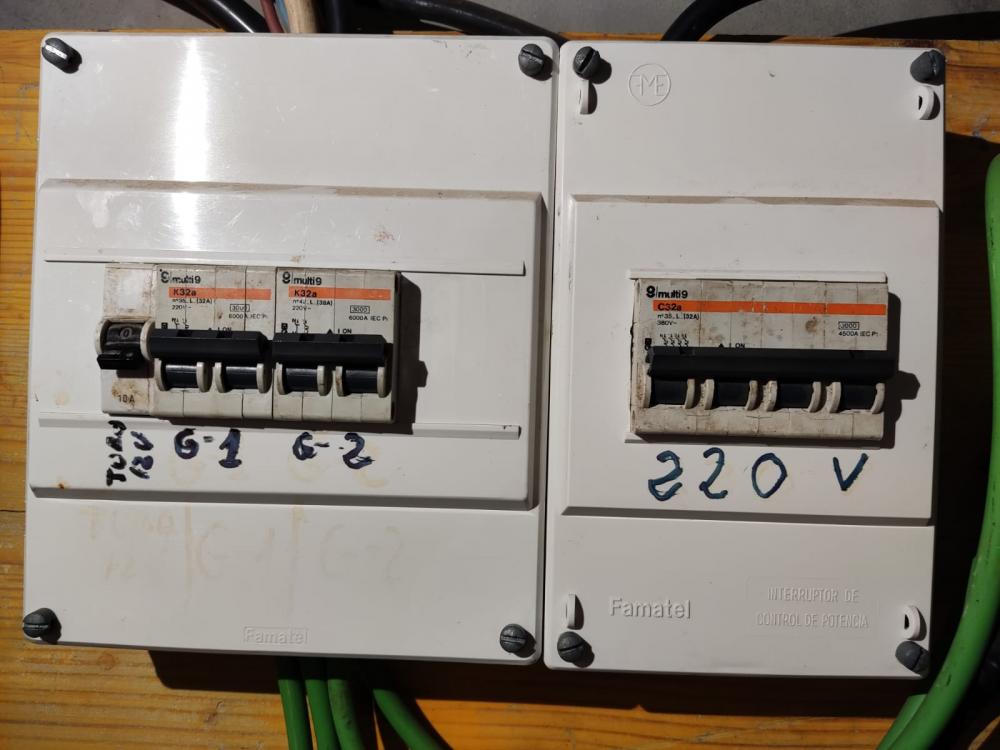

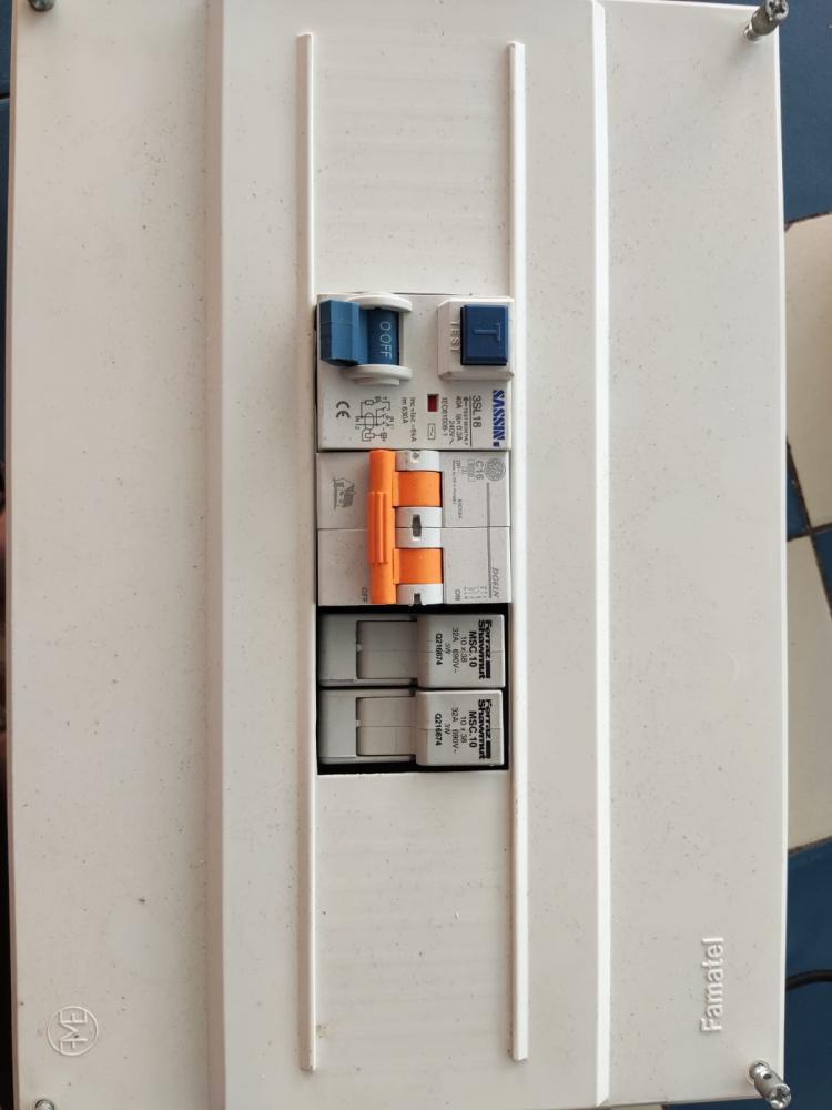

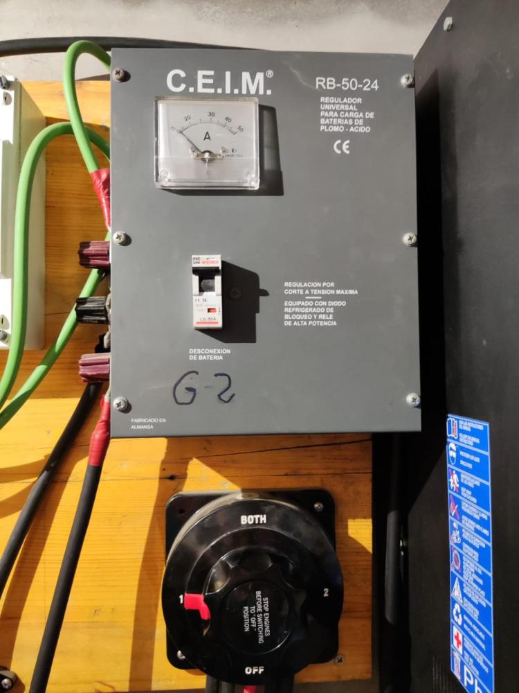

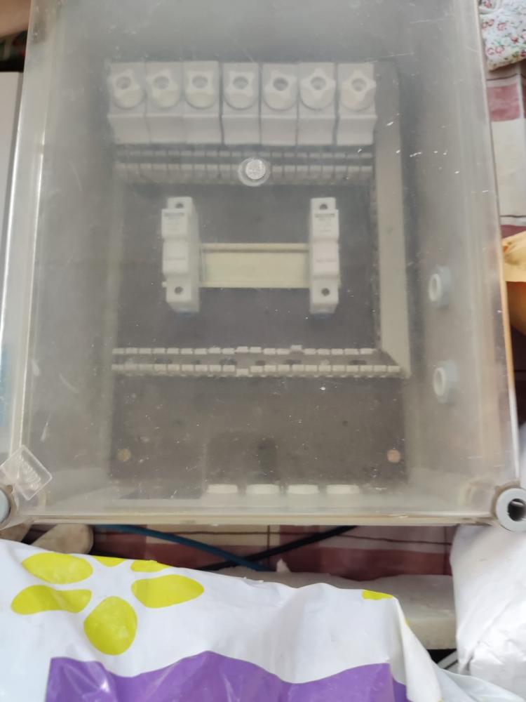

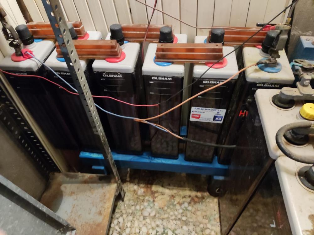

Ahora que ya puedo poner la fotos de paso voy a exponer como tengo la instalación ahora mismo, como ya comenté el sistema que tengo es con 2 baterias de 24V, de manera que siempre hay una solo cargando y puedo ir alternándolas en caso de que una se venga abajo Archivo adjunto 25316 , también tengo otra de 12V que era la que teníamos anteriormente y que ahora la tenemos para unas bombillas de 12V auxiliares, Archivo adjunto 25313 con esté regulador Archivo adjunto 25302 y que carga con los 2 paneles pequeños, bueno está es la que denomino G1, Archivo adjunto 25306 es donde estoy poniendo los paneles para ampliar la instalación y tener más capacidad de carga en esta batería Archivo adjunto 25310 y va con el regulador MPTT Xantrex 150/60 Archivo adjunto 25309 de momento solo he puesto 1 string de 3 placas, ayer me daba picos de 540W/20A ha mejorado con respecto a los paneles que tenía de 200W, pero no se si ese es el tope de carga para estos paneles, el otro string está ya con las placas puestas en su soporte y cableado preparado, pero estoy a la espera de recibir los fusibles de 20A para poner los 2 strings en paralelo y los conectaré a esté cuadro que tenía y que va a ir arriba cogido al soporte de los paneles Archivo adjunto 25304. La segunda bateria de 24V es la G2 era de carretilla elevadora Archivo adjunto 25312 está va con un regulador PWM de 24V Archivo adjunto 25311 y carga con estos otros 8 paneles que son de 12V, pero están en serie de 2 en 2 para hacer los 24V Archivo adjunto 25305 que en cuanto pueda los sustituiré por 4 paneles que son iguales a los que tengo puestos en el G1 de 250W, pero tengo que cambiar también el regulador por otro MPPT para poder ponerlos, que si hay alguna propuesta de cual sería bueno poner me vendría bien Archivo adjunto 25307 para cortar la bajada de tensión de los paneles de ambos grupos tengo esto Archivo adjunto 25308 y dispongo de esto por si es necesario poner algo Archivo adjunto 25318 y si hiciera falta algo más pues estoy en pleno proceso didáctico del tema, así que toda ayuda es bienvenida, un saludo, espero que se entienda todo lo que he expuesto..... jajaja.
540w con 3 placas de 250w, no es nada mal. Con el calor que hace estos dias, las placas rinden algo menos. (-10%..). Un valor de 600w en dias normales de verano.
Hola briko! Gracias por tus comentarios y tú ayuda, ves algo que pueda estar mal a la hora de poner el segundo string?? O lo ves todo bien dimensionado? Tipo los térmicos, o si ves que sea necesario algo más... Podría poner mientras llegan los fusibles PV solares unos cerámicos también pero normales? No de panel solar. Tengo algunas nociones de electricidad, pero en este tema de energía solar no he estado muy metido hasta ahora 😉 pero como dice el dicho, no hay edad para dejar de aprender
