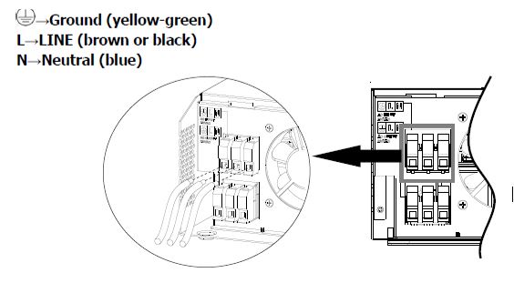

Este es un inversor 3 en 1, con entrada y salida de 220 VAC 1 fase:
Archivo adjunto 24597

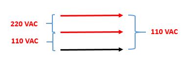

el problema que acá en mi país usamos:
Archivo adjunto 24598
Como puedo conectar mis cables a ese inversor?
Muchas gracias por sus comentarios, todos seran bienvenidos.

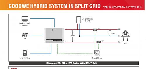

Primero comprueba si el inversor es compatible con tu frecuencia de red 60Hz
- Si en la instalación de tu casa tienes 3 cables (L1 , L2 y N) de la compañía eléctrica la conexión sería la siguiente:
Archivo adjunto 24599
Tienes que comprobar en el manual si tiene relé a tierra en modo aislada para desactivarlo y en modo aislado no podrías usar cargas de 110V
- Si sólo tienes 2 cables L1 y N necesitas un transformador 110/220 de una potencia superior a la potencia máxima del inversor. También sería necesario el transformador en el caso de tener L1, L2 y N y querer usar cargas de 110V en modo aislado. Lo conectarías a L1 y N pero las cargas conectadas a L2 y N no funcionarían en modo aislado
