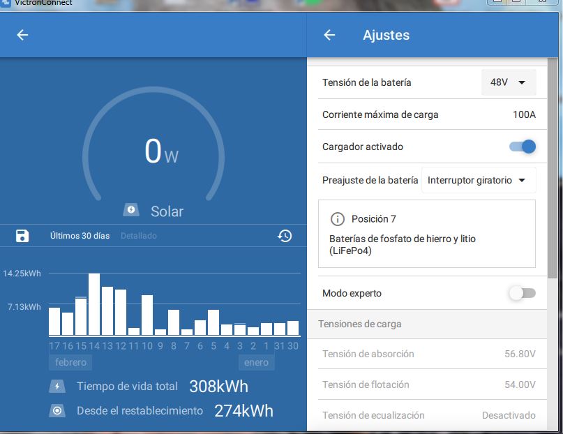

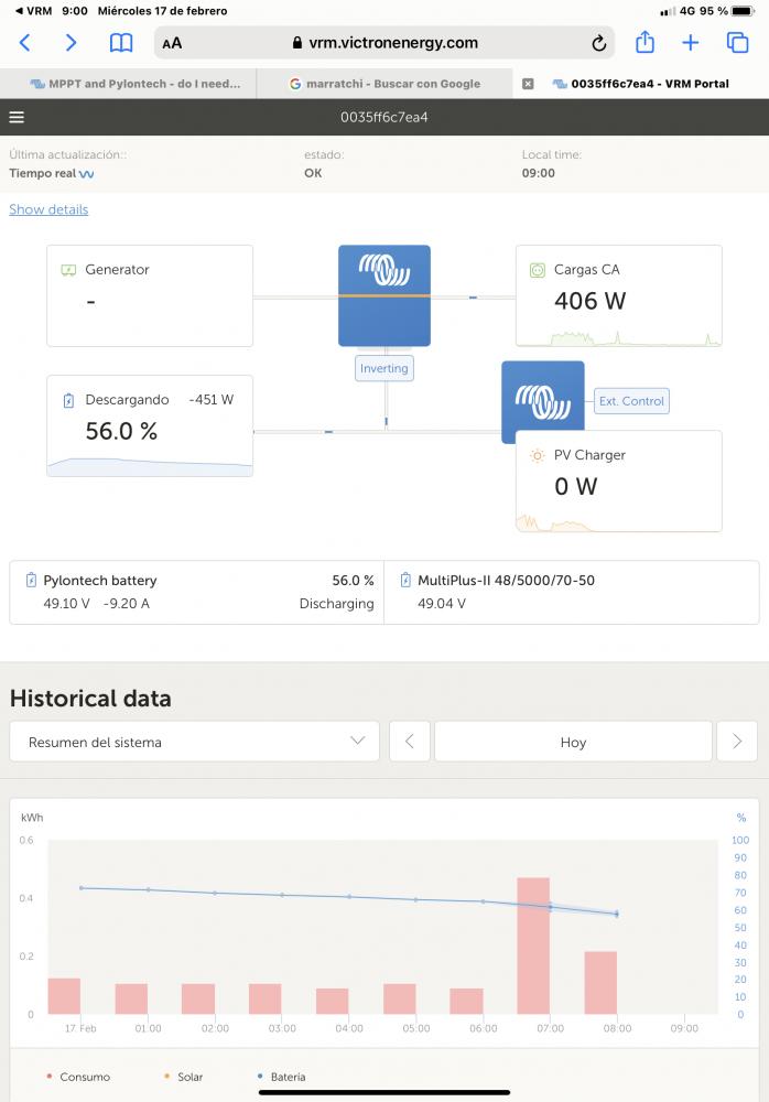

Buenos días, hace tiempo me ocurre que hay días que todo perfecto cargando con mi instalación y hoy con un día estupendo no mete carga parece como que se duerme.
esta es la foto.Archivo adjunto 24223
la instalación está compuesta de.
mppt victron 150/100.
12 placas 350w
color control GX.
4 pylontch 2400w 48v
Inversor victron de 5000/70 a
y todos los parámetros están bien puestos esto ocurre se puede estar un par de días bien y luego fallar

mira en el regulador que tengas activada la carga
Archivo adjunto 24234
Re: Por que no carga
Esta bien y conectado hoy está funcionando estupendamente.
