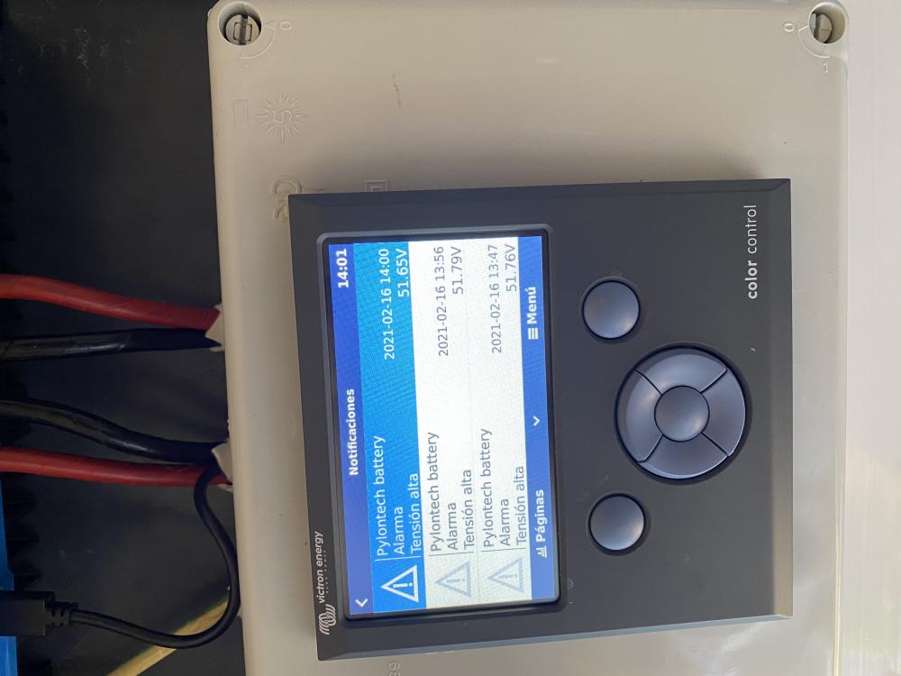

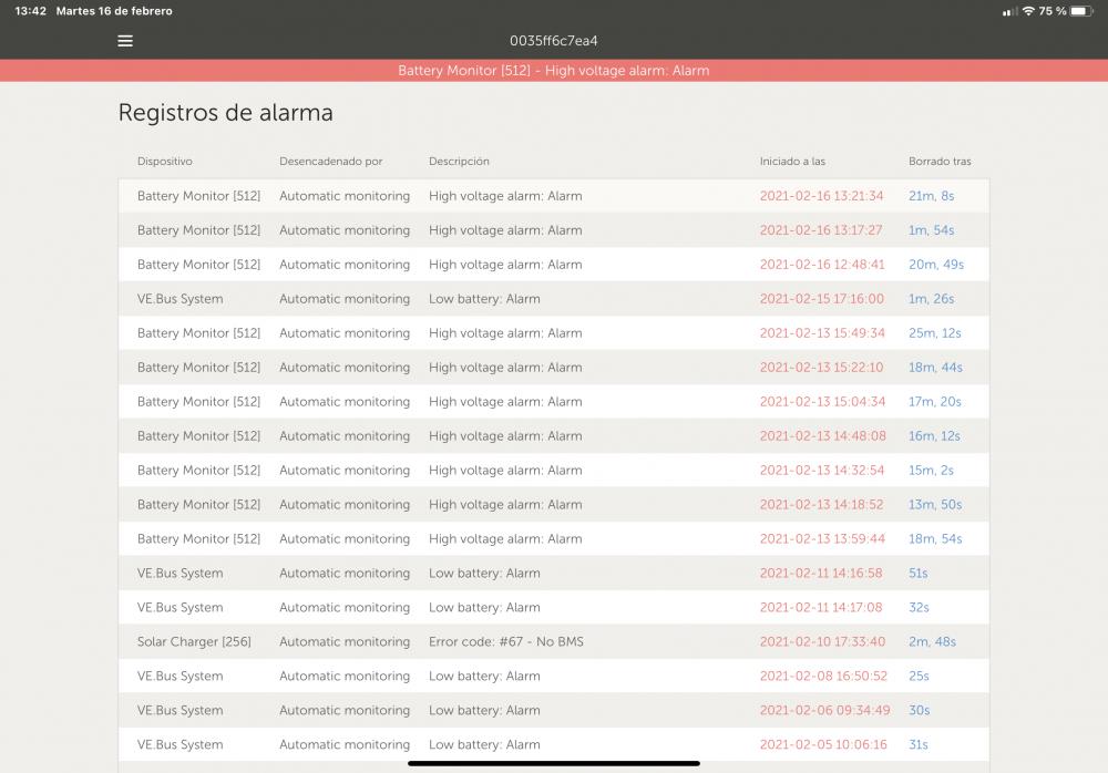

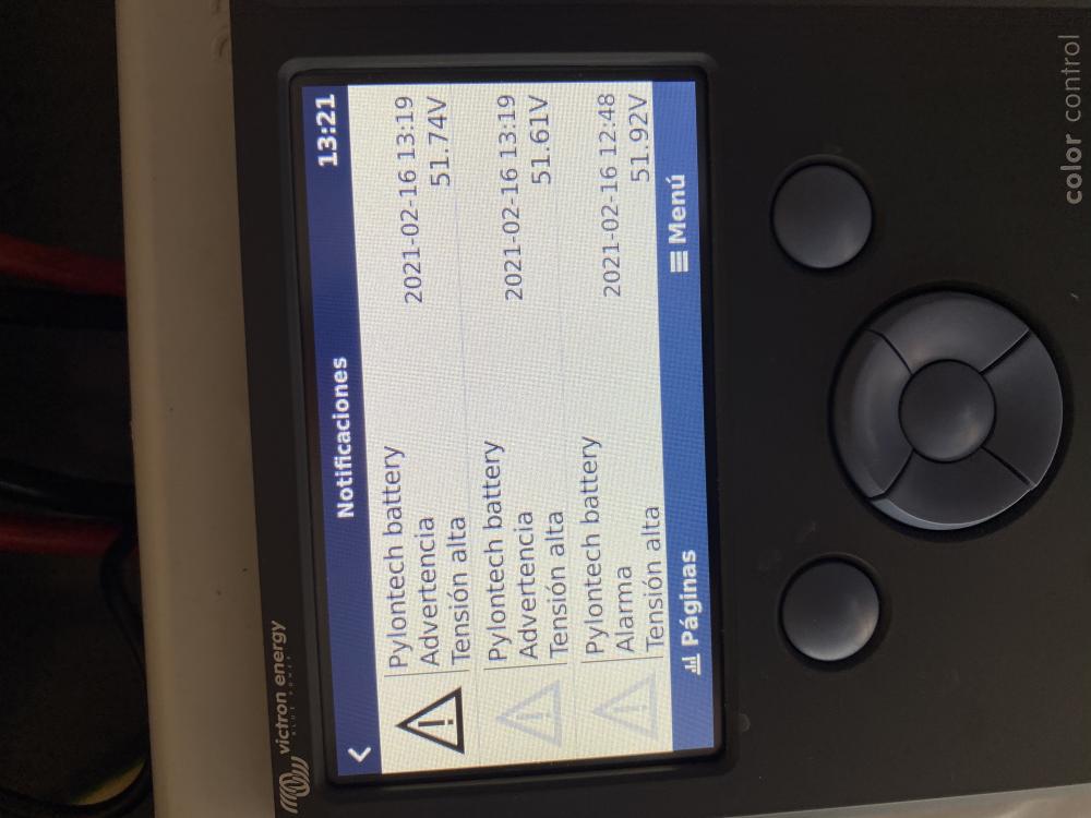

Está pitando continua mente.
y la programación está bien.
no entiendo por que.

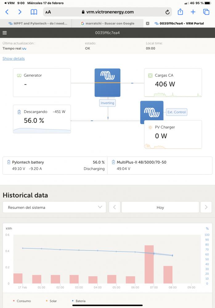

Me imagino que tienes un bmv .

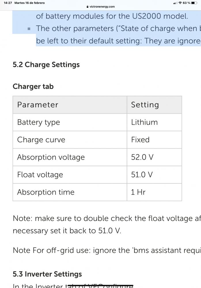

Si es así te tienes que meterte en alarmas y ajustar los parámetroshttps://uploads.tapatalk-cdn.com/202...064bb8d225.jpg
Yo tengo un color GX y 4 baterías pylontch 2400w el bmv está en las baterías o en el color gx.

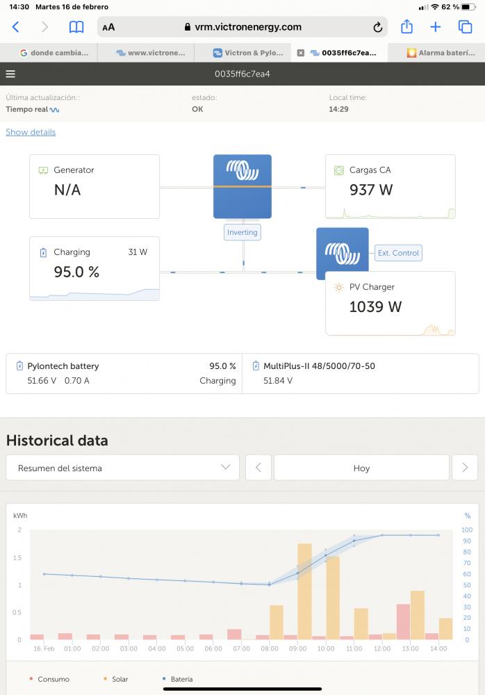

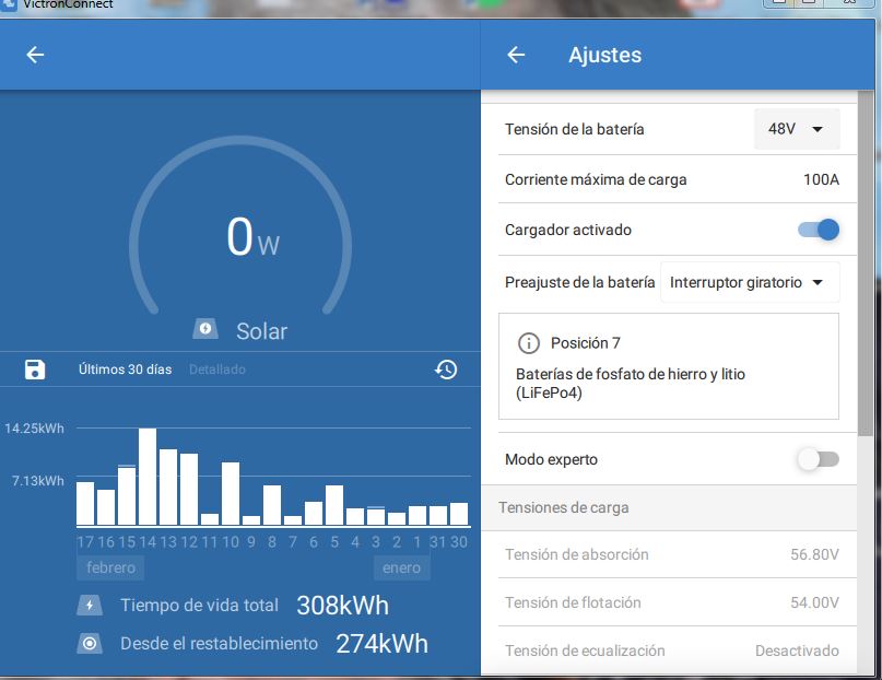

Hoy con un día muy bueno no me carga las baterías el Mppt 150/100 de victron hay día que va perfecto y hoy se queda así sin cargar no lo entiendo.Archivo adjunto 24224
Mira el regulador que tengas activado la carga
Archivo adjunto 24233
Está activado, pero no entiendo que pasa
