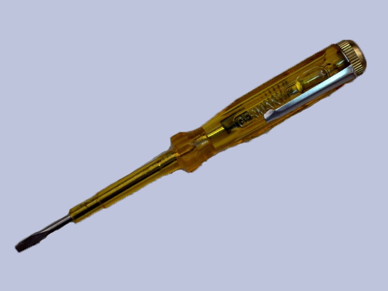

amigos le consulto ustedes alguna vez han utilizado un probador de fase para 110v o 220v en la salida de los inversores de voltajes, ya sea de onda modificada o onda pura.
les hago esta consulta por que me ocurrió lo siguiente:
he conectado 2 bombillas led de 7w con interruptor a 110v, estas bombillas están conectadas en paralelo, en la salida del inversor obtengo los 120Vac, he utilizado un probador de fase como aparece en la imagen, para identificar cual es la fase y el neutro, para sorpresa en ambas salidas el probador de fase enciende la luz de neón interna, es decir que me esta identificando 2 salidas con corriente, y si coloco el probador de fase en un toma corriente habitual, en este toma si me identifica la fase y el neutro.
y en las salidas de los inversores ya sea para 110v o 220v, este probador me identifica 2 fases de corriente, es normal o no en los inversores de voltaje que no tenga identificado en el neutro como un toma corriente habitual de una casa.
Archivo adjunto 23861
si tengo 2 salidas con corriente del inversor ya sea para 110v 0 220v, y si le coloco una carga como ventilador se podría quemar o no al conectar al inversor con 2 salidas de corriente es decir con 2 fases.
espero su amables respuestas y gracias, feliz año nuevo para ustedes y su familia

No tienes referencia a tierra, es decir, 2 fases o neutro flotante.
No se quema nada. Las cargas funcionan por diferencia de potencial que provoca un paso de corriente que consume una potencia P=V*I. V=|Vf1-Vf2| o V=|Vf-N|. V es lo que mide el multímetro. En monofásica circula la misma corriente por fase y neutro
El neutro flotante afecta a cómo instalar las protecciones de detección de defectos
https://www.aptsources.com/wp-conten...ing-Output.pdf
Re: PROBADOR DE FASE PARA 110V O 220V
gracias amigo, por responder, y me quedo claro todo.
