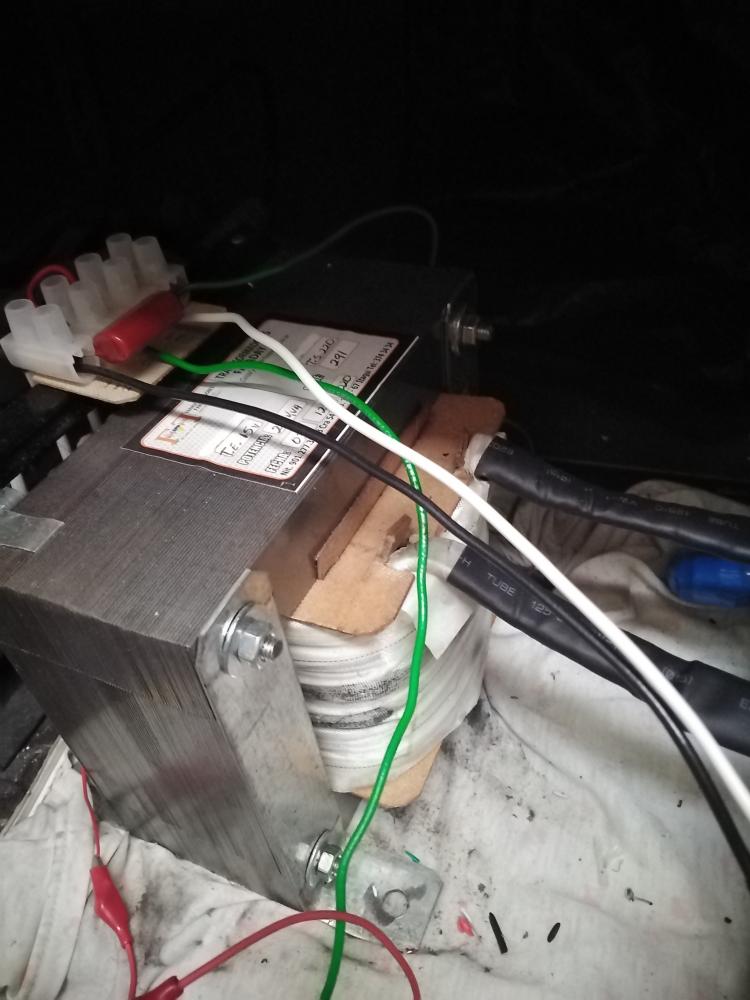

bueno les comento me hice un SFV a 24V con trafo de 2.4kva a 120Vac 60 hz onda pura, bueno acá le envió el link del video en mi canal de youtube, https://www.youtube.com/watch?v=99rn7EFxVDg.
es una instalación aislada para mi habitación personal, y disculpen por el enredo de cables, lo voy a mejorar con tuberías y así tener mas estética.

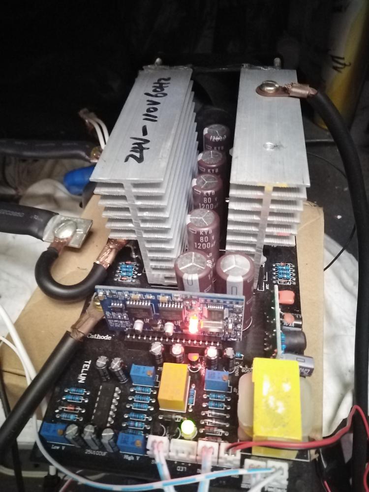

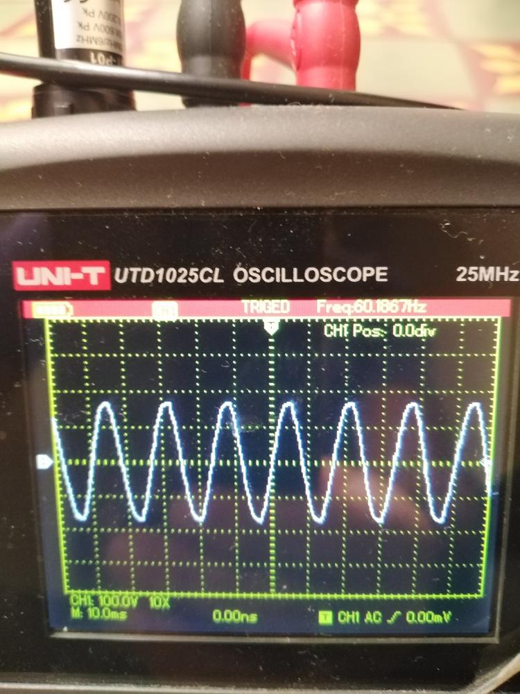

bueno acá esta una imagen del osciloscopio de la onda seno del inversor de voltaje de 24V que me he diseñado para usarlo en energía solar.
la tarjeta electrónica es de 4000w y espero que les agrade amigos

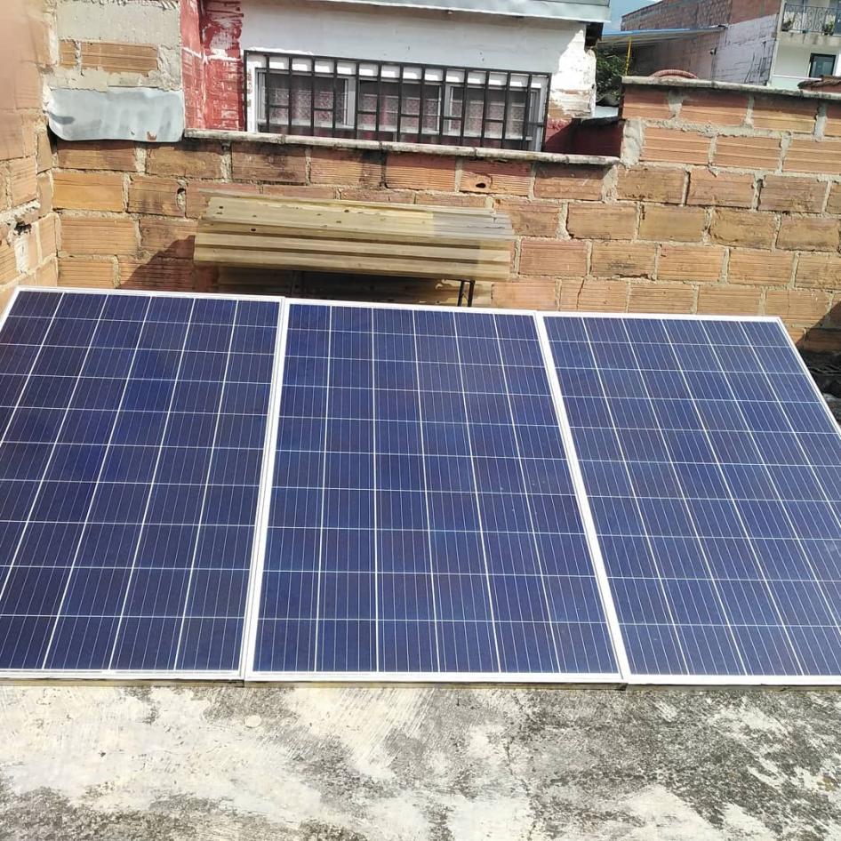

Re: SFV a 24V con Trafo de 2.4Kva 120Vac a 60 Hz onda pura
Archivo adjunto 23717Archivo adjunto 23718Archivo adjunto 23713Archivo adjunto 23714Archivo adjunto 23715Archivo adjunto 23716

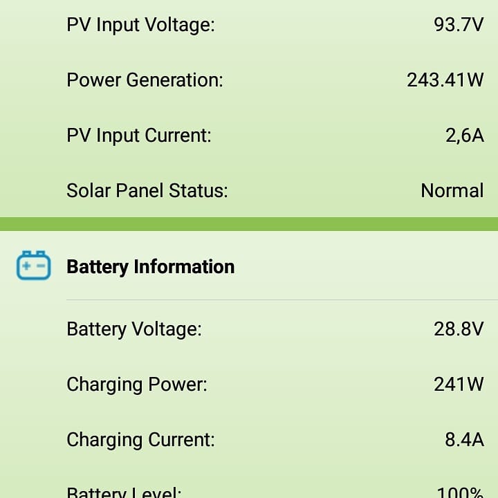

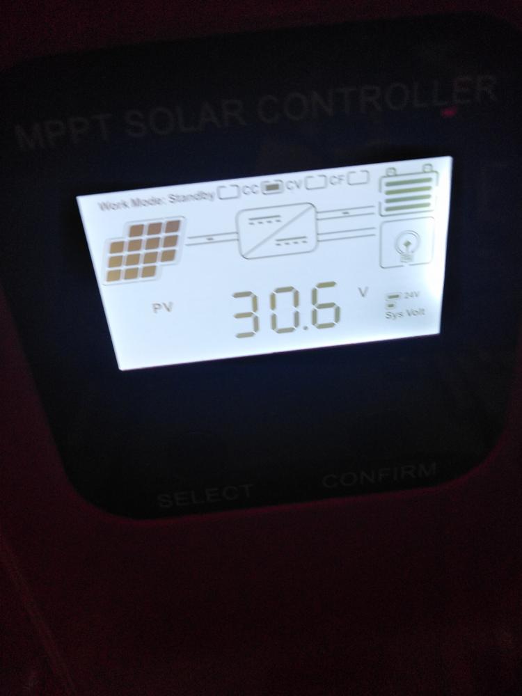

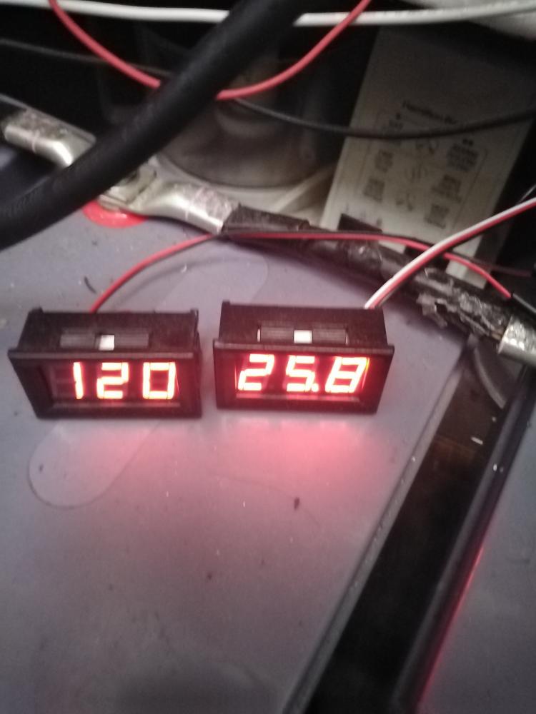

imágenes del sfv a 24v con trafo de 2.4kva, bueno el inversor es baja frecuencia y es tipo industrial, seguiré mejorando mi sfv, con este sistema sostengo una lavadora de 1hp, Tv de 45w, Nevera de 95Lts de 65w, Bombilla Led de 12w, todo funciona a 120V 60 hz.
el sfv a 24v se compone de la siguiente manera
3 placas de 280w conectadas en serie para una tensión de 103Vdc
4 Baterías Agm 12v a 120Ah, conectadas en serie-paralelo
1 controlador Mppt de 40A.
las 3 placas de 280w tienen una inclinación de 20 Grados, voy a construir la respectiva estructura para colocar las 3 placas de 280w en serie, también el sistema tiene sus debidas protecciones como dc y ac.
