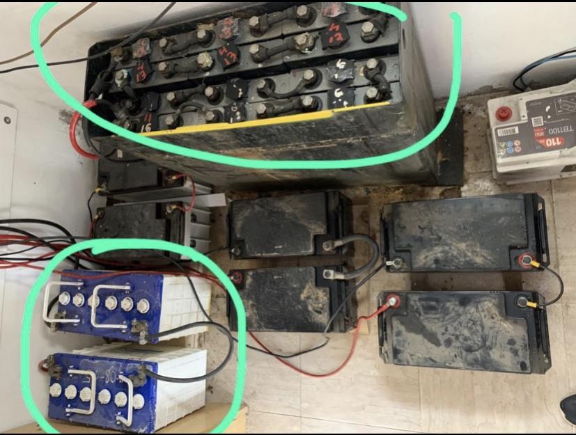

Buenas tardes ,
con el inverso EAsun power 500Vdc las tres placas poli 270W mas 4 mono de 320 W y quitados los tres grupos de gel que tenía , solo he puesto lo que me comentasteis o entendí , los dos grupos de plomo; las de dos voltios mas un grupo de 110A .
El problema es tengo un gasto normal de 125W/h al día , entonces a las 14:00 mas o menos tengo cargadas las baterías a 27V , se suben a 28,2V y se quedan en 27V.Las placas siguen dándome 130W para el consumo que tengo fijo(frigorífico + cámaras +wifi y alarma) entonces aprovecho a partir de las 14:00 y pongo la depuradora un par de horas entonces las placas vuelven a darme 1200W , pero las baterías están a 27V , 0W , 0A en el convertidor y por la mañana a partir de las 8:00 empiezan a cargar las baterías que las tengo a 23,8V . Mi pregunta es si puedo mejorar esto , el parámetro numero 5 no lo tengo activado por lo que el paramento numero 26 está en 28,2V ,el parámetro 27 esta en 27V y el parámetro 29 en 21V.
A mi como está me vale pero me interesaría mejorar el estado de las baterías por la mañana temprano porque las tengo a 23,8V y vendrán días nublados.¿Lo mejoro cambiando parámetros o pruebo a dejar únicamente un grupo de baterías (el de 2V que es el mas grande)? Archivo adjunto 23060. Archivo adjunto 23061
Re: Inversor EAsun power 500Vdc
No es nada bueno conectar en paralelo baterías de diferentes capacidades, a no ser que exista un separador de baterías entre ellas.
Yo dejaría solo las de 2V, y los parámetros como siguen:
05-USE
26-29V
27-27,2V
