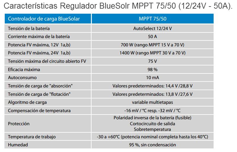

ese regulador existe como tal y a 24V puede soprotar los 1400 watios de placa, valor que hubieras conocido de haber consultado el manual,
los 50A es el maximo amperaje que podra regular y corresponde a a la intensidad maxima que podra aportar para cargar la bateria y a los consumos que tengas conectados, claro esta podra entregar 50A si teine campo solar e irradiacion suficiente para obtenerlos.
en cuanto a 'si es suficiente para esa bomba de1000W', el que tiene que poder con la bomba es el inversor, la potencia absorvida por la bomba depende de su potencia nominal (1000W, y del pico de arranque que es un parametro de la bomba y suele suponer entre 3.5 - 7 veces el valor nominal, una vez arrancada la bomba no tendra problemas para trabajar pero dependiendo de su pico de arranque pudieras tener problemas, en el mejor de los casos,si su pico de arranque fuera de 3.5 la bomba pediria 3.5 x 1000W =3.500W durante unos segundos, si el modelo de hibrido es de los que admite un pico de arranque del doble de su potencia si que arrancara ya que durante unos segundos podria hasta con 6000W, (3000 x 2 = 6000W), pero si el pico de arranque fuera superior a 5 podrias tener problemas, hay tantos factores que intervienen que cuando la potencia de la bomba esta cerca de la del inversor lo mejor es probar.
Como el regulador admite 1400W de placa trabajando con bateria de 24v puedes poner cuatro placas iguales de 60 celulas o de 72 celulas configuradas en 2S2P, dos en serie y amba series en paralelo, y que la suma total de sus watios sean esos 1400 -1500W que el regulador admitira sin problemas,
