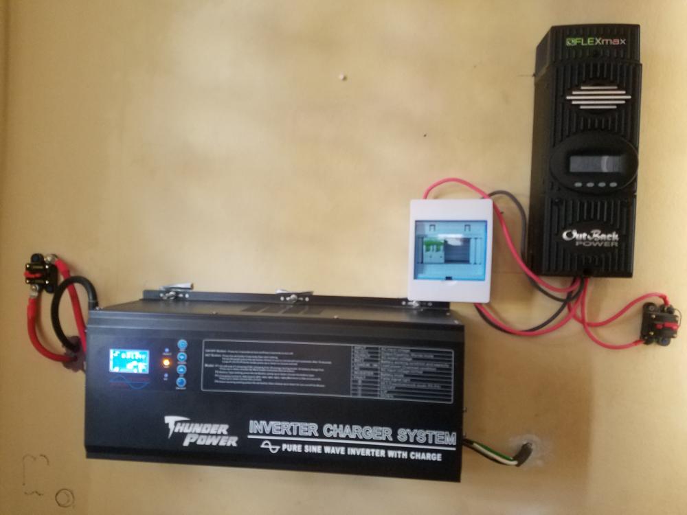

Archivo adjunto 22740 Buenos dias a todos mi duda con este inversor puedo cargar mis baterias con luz electrica de la casa no planta electrica

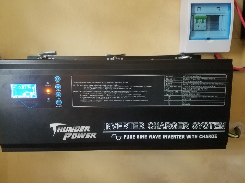

Pues al tratar de ver las instrucciones de la foto parece que si puedes. Supongo que tendrás el manual de uso. ? Según lo que se puede leer tienes hasta 35 Amp de carga máximo y opciones según el porcentaje que ajustes en el setup.
Harían falta más fotos de dónde salen y entran los cables pero seguro habrá un AC IN. Es como una UPS ?o SAI ?
Lo más probable es que al darle tensión por AC IN por AC OUT saldrá un bypass directo a los consumos y a su vez accionará un cargador interno y y comenzará a cargar las baterías. (Con la intensidad que le hayas previamente indicado) Sugerencia: Primero selecciona ese porcentaje de carga antes de darle AC IN al inversor.
También prueba con bajos valores 20% por ejemplo.
Si tienes en la pantalla o display la info tal vez puedas ver voltios de la batería y cuántos amperes le entran según el porcentaje que seleccionaste. De qué voltaje en baterías y de qué capacidad son ?

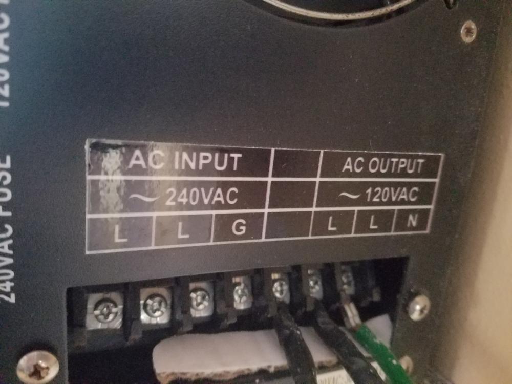

Archivo adjunto 22767 Archivo adjunto 22768las instrucciones son las que se ven ay tengo 4 baterias de 6v haciendo 24v y son de 370amp yo lo que quiero es cargarlas de noche sacando una toma de corriente directamente dela luz normal no de la luz que proporciona el inversor a y grasias por tu respuesta
Salen 120 V ? O es 120+120 Y Neutro ? Que raro eso. Y entrada de 240 ? Que mezcla peligrosa. El cable verde es tierra ?
Lamento no poder decirte cómo hacerlo. No encontré nada en internet como manual. Al menos para ver cómo es la salida esa sí es doble o que.
Algún dato se qué modelo es en alguna parte del chasis ? En el frente no se ve nada.
