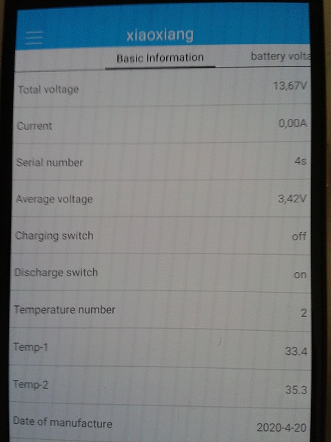

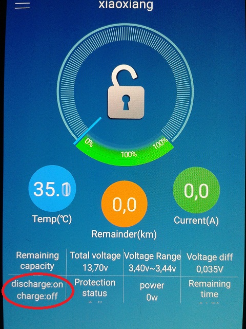

hola, por fin me llego el bms, os cuento como ha ido el experimento al final es lo que yo pensaba,
solucionado ya no cicla cuando llega al 100% marcado por nosotros,
usando este tipo de bms, los otros no, a no ser que carges con sobretension a mas de 14.4 o ese voltage, pero puede llegar uno de los vasos se cargue a mas de 3.65 que es cuando cortan los bms que no puedes configurar, es malo para estas baterias pasar de 3.60
por eso he quitado el otro, no es malo lo unico que vas a tener el problema de ciclado si consumes poco, como en mi caso que configure el regulador a 14v
el nuevo lo configure
para que me cortara por sobretension a 3.50 y que reconectara a 3.30 si bajara mas este ulimo, podria ajustar que hasta que no se descargaran 500w (3.19v) no conectaria la recarga, esta diferencia es lo que quieres usar de bateria antes de la recarga y que no se pase todo el dia llena el problema del litio
como veis en la foto el bms ha desastivado la recarga pero no la descarga, el regulador no se quema, el sol aporta la energia, 14v y la bateria esta a 13.65 cuando baje de lo configurado, el bms, conectaria la recarga, en mi caso se ha pasado todo el dia sin cargar ni descargar, es lo que queria que la bateria estubiera solo cuando se necesita

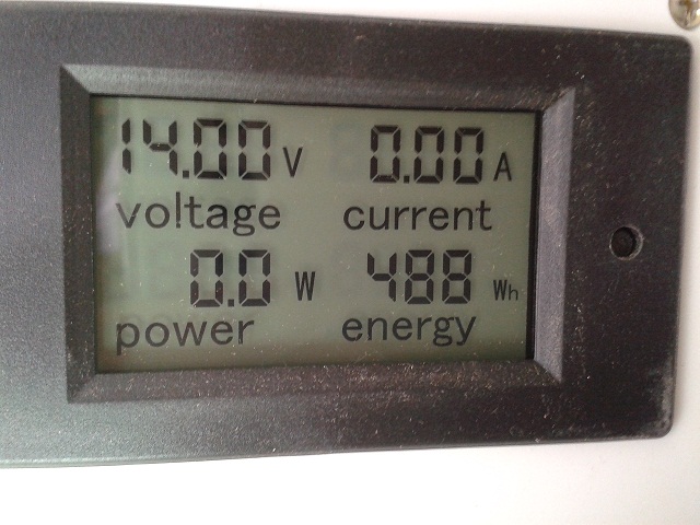

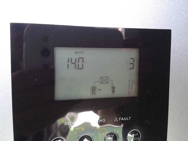

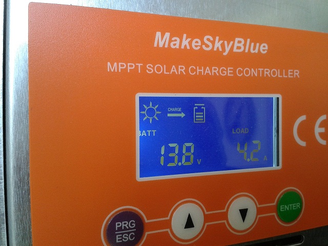

unas fotos del mismo momento consumiendo de las placas
Archivo adjunto 22994
Archivo adjunto 22995
Archivo adjunto 22997

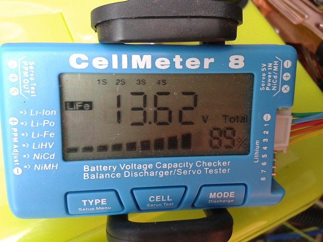

esta ultimas es lo acumulado despues de 5 noches sin recargar, cuando llego al 100% configurado en el bms (3.50 por vaso 14v) asi se tiro todo el dia ya no se cicla cosa que antes eran 25w o 60w todo el dia al cabo de años son algun ciclo
lo bueno que tiene es, ademas tienes un medidor de amperios y watios tanto porciento, ves los voltages de celdas y diferencia, mejor que el que tengo azul, ya no tengo que subir por la noche a ver los voltages la distancia es poca por el el alcance de la tecnologia bluetooth, justo debajo me llega ya no tengo que subir escaleras. com la aplicacion para pc puedes calibrar los voltages por celda o vaso e intensidad mas fino, siempre es mejor medir con polimetro preciso una por una y calibrar
el bms, esto ultimo solo lo puedes hacer con la caja uart o rs486 lo demas con el bluetooth te puedes apañar

otra del conjunto
enlace de compra
la ultima foto comparacion de tamaños de el bms antiguo y nuevo
