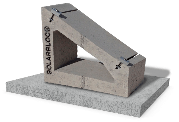

Archivo adjunto 22277Buenos dias,alguien a usado esos soportes para poner paneles??Si es asi,Se ponen directamente encima de la terraza y es suficiente o hay que ponerles una lastre de peso??

Yo he usado, no de solarblock, sino de otros fabricantes y no, no hay que añadirle mas lastre en principio.
Claro que depende del bloque peso, inclinación etc, pero se supone que ya lo han mirado los fabricantes del soporte, yo por si acaso a todos le pido el estudio de cargas/vientos y si no me convence, no lo pongo.
A mi parecer me parecen carisimos, no se si mire mal o que pero era una burrada comparado con el aluminio.
Y creo que solo serviría para ponerlos apaisados
