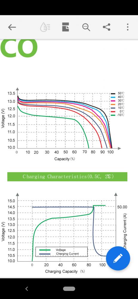

Llevo montado una placa 180w Era monocristalina, regulador epever pwn 20A y bateria de gel 150 ah plus energy
Bien el problema es que el regulador solo marca que la batería esta llena cuando está en flotación con 13.8V, cuando se va el sol después de esperar tiempo se queda en 13.2V en reposo, marcando 4 de las 5 rayitas de batería total que entiendo que ya es sobrecarga por que debería estar en 12.9V segun el vendedor cuando está llena.
Vamos que ni sobrecargada dice el regulador que está al tope de carga, solo lo marca cuando entra sol y la batería marca 13.8V
Debería devolverlo no? Los únicos parámetros que tiene para ajustar es el tipo de batería que ya está en modo gel, y despues temporizadores para los consumos que no me sirve de nada..
Archivo adjunto 22030
Esta es la tabla sobre la batería que me envió el vendedor, quizás diga que el voltaje es algo superior, aunque por teléfono me dijeran 12.9V
Pero ni aun llegando a 13.2V el regulador marca el 100%
Decir también que no tengo sensor de temperatura y el regulador de base marca 25 grados, no se si esto tendra que ver..

Yo tengo el tracer mppt de epever y rara vez el dibujito de la bateria marca correctamente, mi consejo es que te guies con el valor del voltaje previa comprobacion con un tester o voltimetro que sea correcto mas o menos con lo que te pone en la pantalla del regulador
