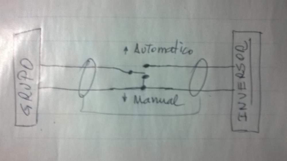

El inversor envía señal de arranque al grupo electrógeno de 12KVA que tenemos instalado cuando nota que las baterías están casi agotadas. Así funcionamos habitualmente, pero nos gustaría incorporar un botón/interruptor para arrancar manualmente el grupo, sí, puede resultar muy básico pero no me termina de quedar claro como hacerlo.
La idea es incorporar un interruptor en el cable de dos polos que envía señal al grupo, de forma que podamos encender y apagar el grupo de forma manual cuando queramos ¿Se incorpora el interruptor al circuito sin más? ¿hay que realizar alguna conmutación? Entiendo que los dos cables de señal hacen un circuito cerrado y que cuando se cierra/abre provoca el arranque del grupo.
simplemente introducir un interruptor conmutador como los utilizados para lamparas conmutadas segun adjunto, cuando este en la posicion automatico la continuidad de los hilos quedaria como los tienes ahora y el grupo arrancara y parara por las ordenes que le de el inversor en base a las tensiones programadas.
cuando lo pongas en automatico el grupo arrancara y se mantendra arrancado hasta que lo vuelvas a poner en automatico.
Archivo adjunto 21327
lo puedes poner junto al inversor bien cortando el cable manguera actual e intercalas el cunmutador o lo sueltas del conector donde va conectado en el inversor (fijate bien a que terminales de la clema de empalme van los hilos) y utizas el trozo de cable que te haga falta segun distancia.

Un enchufe inteligente conectado al wifi. Al encender da tension a un rele, cuando esto ocurre hay continuidad y junta los dos bornes de mi motor genergy. Al apagar
..cierra el relé y el motor para.
Como anecdota....mejor que li haga el inversor de forma auto.
