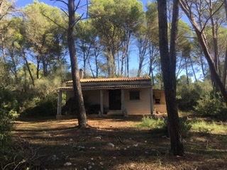

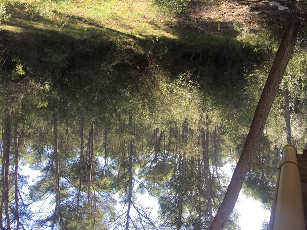

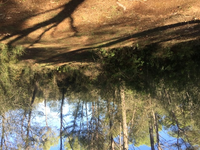

Has mirado las horas de sol que tienes cada dia en Diciembre? Esto es crucial.
Unas fotos del lugar............ayudarian, ja ja.
Pues aquí en Mallorca amanece sobre las 7:20 y el sol se pone sobre las 17:40, no sé si te refieres a eso
Archivo adjunto 21353
Archivo adjunto 21354
Archivo adjunto 21355
Archivo adjunto 21357
Estas fotos son en septiembre, antes del cambio de horario
Tu no tienes sol, mas bien lo que tienes son pinos, tendrias que hacer un clareo para ampiar la horas de sol que te pueden estar dando sobre el tejado aunque por la altura de esos pinos ... mucho clareo.
practicamente la solucion posible ya que al fondo de la foto de la casa parece que los pinos se teminan si no es orientacion norte seria ponerlos en los limites del pinar, dependiendo si esa zona esta dentro de tu propiedad ... sin conocer la distancia ni la orientacion seria cuestion de buscar el mejor emplazamiento de los paneles y trabajando con un regulador de tension alta traer la corriente de paneles hasta la casa colgando un cable manguera de los pinos si en el calculo de perdidas se viera economicamente rentable.
danos distancios y orientacion sobre posibles emplazamientos y te comentaremos
Pinos altos.... mal asunto.

La orientación de la casa es suroeste
Pues la cuestion es esa que es zona rustica protegida y no creo que me autoricen a hacer una tala para el clareo, no creo que autoricen ni la poda y no me puedo arriesgar a que me multen porque segun he leido son de hasta 600.000€
Lo que comentas de poner las placas por detras de la casa creo que no iria bien porque por detrás hay un camino a unos 8 ó 10 metros y ya está fuera de mi terreno
