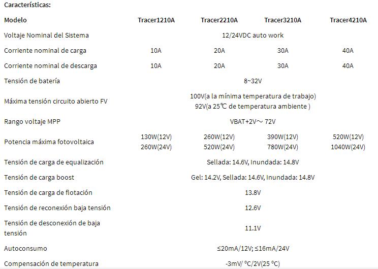

También tengo una duda, podría poner 2 paneles en paralelo a un tracer 30a y salida a batería de 12v?
en teoria la entrada no supera los 30 amperios, pero la salida a bateria si, tendría problemas?
gracias

Supongo que te refieres al Tracer 3210A, estas son las caracteristicas de la gama 10-40A.
Archivo adjunto 20977
Puede trabajar para tension de instalacion de 12V o 24V en tu caso 12V -> cumplen todos los modelos
Con los parametros de tu placa: Vco= 38.9V cumple al estar muy por debajo de los 92V de maxima tension de circuito abierto de Fv, por mucho que se caliente el panel puede bajar unos voltios mas pero nunca llegara a tener problemas.
Rango MPPT en tu caso seria 12 + 2V = 14V que seria como maximo los 14-38.9 que daria tu placa -> cumple
Potencia maxima fotovoltaica para trabajar a 12V el tracer3210A 390W(12V) tu placa seria de 285W cumple, dos placas en paralelo seria 570W se pasaria mucho, la catual 160W mas la nueva 385W = 445W que es 14% por encima del limite que el regulador te lo permitiria pues los MPPT admitan sin problemas un 20% mas ya que el regulador cortaria ese poco mas cuando, pero veras que con 445W te pasas en los amperios del 3210A.
Los amperio, 385W -> 285/12= 23,75A OK, si no lo tuvieras comprado y la placa de 160W fuera de 60 celulas podrias ponerla en paralelo con lo cual serian 445W / 12V = 37.08A qiue te entrarian con un Tracer 4210A.
