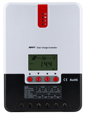

Es un mppt de estos chinos que se venden remarcados, blanco con teclas rojas.
Hace una ecu cada 30 días, que no se si es mucho o poco.
Estoy esperando el cable de conexión y los drivers para poder personalizar un poco los valores, como el intervalo entre ecus.
Compré ese regulador porque pensaba que sería mejor (más moderno) que los típicos tracer pero creo que patiné por el tema de la conectividad, pero el regulador va bien, eso sí.

Si el regulador que tienes según dices es este.Archivo adjunto 20776
con el bluetooth y la aplicación móvil lo puedes programar sin problemas
