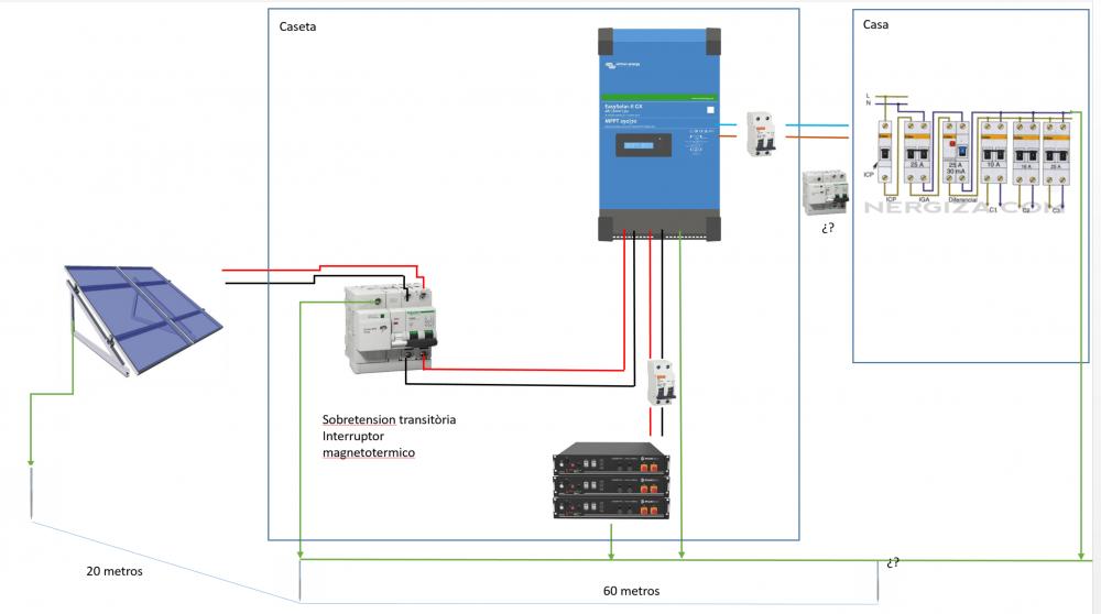

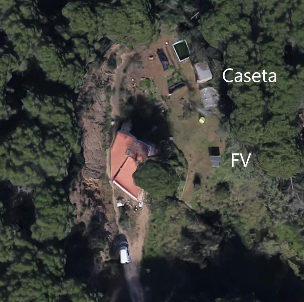

Después de leer varios hilos y otros documentos sobre la puesta a tierra en una instalación FV me quedan un par de dudas. Toqué la electricidad de jovencito y casi no me acuerdo.
Es una instalación aislada en una hondonada en medio de un bosque de pinos. Creo que esta bastante protegida de los rayos directos, también hay mas facilidad para que caigan cerca.
Archivo adjunto 20412
De los paneles a la caseta hay unos 20m y a la casa unos 30. De la caseta a la casa unos 40m pero como quiero poner los cables bordeando el terreno serían unos 60m de cable.
Archivo adjunto 20413
En el esquema no os fijéis en los elementos exactos de protección, son imágenes que he encontrado para ilustrar. La conexión de negativo a tierra tanto de baterías como del easysolar no la he puesto ya que aun no tengo el esquema de como se conecta el easy interiormente, puede ser que ya lo haga. Las baterías estarán en rack y so las pylontech US2000B.
Las dudas.
1.- La protección de sobretensión del campo FV se ubica en la caseta o mejor en la caja de conexionado de los paneles.
2.- Sería necesario una segunda protección contra sobretensiones entre el inversor y la casa? En la caseta o en la casa.
3.- Dada la distancia entre la caseta y la casa sería conveniente una segunda pica de tierra en la casa?
4.- Para utilizar como seccionador pondrías un interruptor magnetotérmico o mejor fusibles.
5.- Como me robaron el cable que tenia preparado para la conexión de paneles quiero reutilizar las dos mangueras fumex de 4 cables y 3mm que ya hay. Una para el positivo y otra para el negativo. Al ir enterradas creo que duraran mucho tiempo. Que os parece?
Cualquier opinión o crítica es bienvenida.

Sobre puesta a tierra hay mil discusiones y mil interpretaciones del reglamento y luego los que se lo pasan todo por el forro y dicen que se hace asi.
Mi opinion es que pongas una piqueta en la caseta dende tienes el inversor, depende del inversor conectada al neutro, y otra en la casa para toda la instalacion de 240v. sin conexion fisica entre ellas.
Y para las placas y estructura otra piqueta, por el precio que tienen no vale la pena escatimar.
