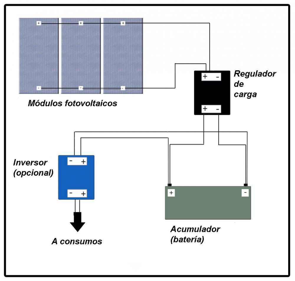

Esquema de la instalación
Sin entrar en la potencia o capacidad de los elementos, ya que estas características dependen directamente del consumo a satisfacer y de la cantidad de radiación solar que exista en la ubicación de la instalación, un esquema genérico de una instalación solar podría ser el siguiente:
Archivo adjunto 20341
Una vez que la radiación solar es transformada en electricidad en los módulos fotovoltaicos la corriente realiza un circuito que comienza en el regulador de carga. Este elemento controla el nivel de carga de la batería, de tal manera que si está cargada corta el flujo de energía hacia ella para que no se dañe por sobrecarga y al contrario, es decir que da paso a la electricidad si existe demanda de carga en la batería. Dado que las baterías necesitan diferentes voltajes dependiendo de su nivel de carga sucede que el regulador de carga va variando las características eléctricas de la corriente a medida que se avanza el proceso de carga. Existen modelos de cargadores o reguladores de carga que permiten conectarle los elementos de consumo, aunque como regla general se debe desestimar esta opción y conectar los consumos directamente a la batería (o al inversor y este a la batería).
El circuito continúa desde el cargador hasta la batería, que se encarga de almacenar la energía para su utilización durante el tiempo en el que la radiación solar es insuficiente (o nula).
Desde la batería salen los cables positivo y negativo a los puntos de consumo, aunque si se prefiere convertir la electricidad de bajo voltaje y flujo continuo a 220V de corriente alterna se debe intercalar entre la batería y el consumo un ondulador o inversor para este fin.

Noto a faltar elementos de protección en todas las líneas de cableado de la instalación, tanto en la zona de corriente continua como en la de alterna, y son imprescindibles.
Ahora preparo un par de esquemas y los subo.
