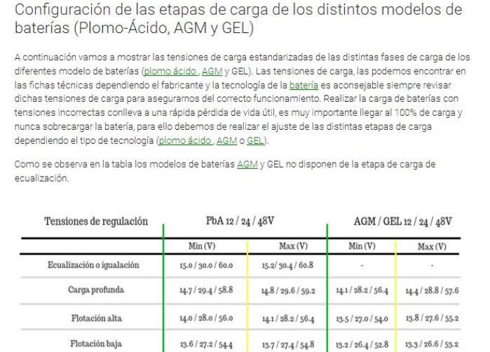

Tienes el limite de descarga muy alto, por eso entra la red tan a menudo, cuando entra una carga fuerte el voltaje de la bateria baja y te entra la red y cuando deja de haber ese consumo alto la bateria se recupera y te desconectas de la red, deberías de poner el limite de descarga a 46 ó 47v.

Adjunto una tabla sobre configuracion de tensiones para deiferentes etapas de carga y tipo de baterias.
Archivo adjunto 20276
Como puedes observar tu bateria al ser GEL no deberia sobrepasar tensiones por encima de los 58V solo aptas para 'Acido liquido', y por otro lado no deberias bajar de 1.9v por elemento (45.6v), entre 46v y los 51.4v que tu tienes programados la bateria tiene muchos Ah almacenados que pueden descargarse sin ningun problema y sin embargo al pasar a red a los 51.4v no los estas aprovechando, otra cosa seria si tus placas no dieran la suficiente produccion para recuperar la descarga diariamente, entonces tendrias que cerra una decimas de voltio los margenes en epocas de poco sol.
Con las tensiones que tu tienes definidas la bateria trabja poco, solo cuando su tension esta entre 51.4v (2.14v por elemento) y 54.0v (2.25v por elemento), y esas baterias pueden trabjar sin problemas entre 1.9v ( 46v) por elemento y 2.4v (57v). mejor empieza por [20] -> 47.0v y [21] ->56.5v y de ser necesario por que adviertes que no las recargas completamente ir cerrando unas decimas el margen inferior.

Gracias por sus reconmendaciones me a servido de mucha ayuda
