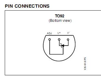

Buenas tardes, despues de quemarse mi sunstar mppt 50ah, e adquirido uno igual de 80 pensando em ampliar mas adelante, el sensor de temperatura se rompio y el nuevo al comprarlo de segunda mano no lo traia, e desmontado el roto y e visto que es un lm335, lo que al sacarlo se acabo de romper y no se como va conectado, el sensor tiene 3 patas y salen 2 cables, alguien sabe como conectarlo para que funcione? o al menos podria alguien darme los valores que dan los cables medidos con el tester? asi tendria algo por donde empezar, mil gracias

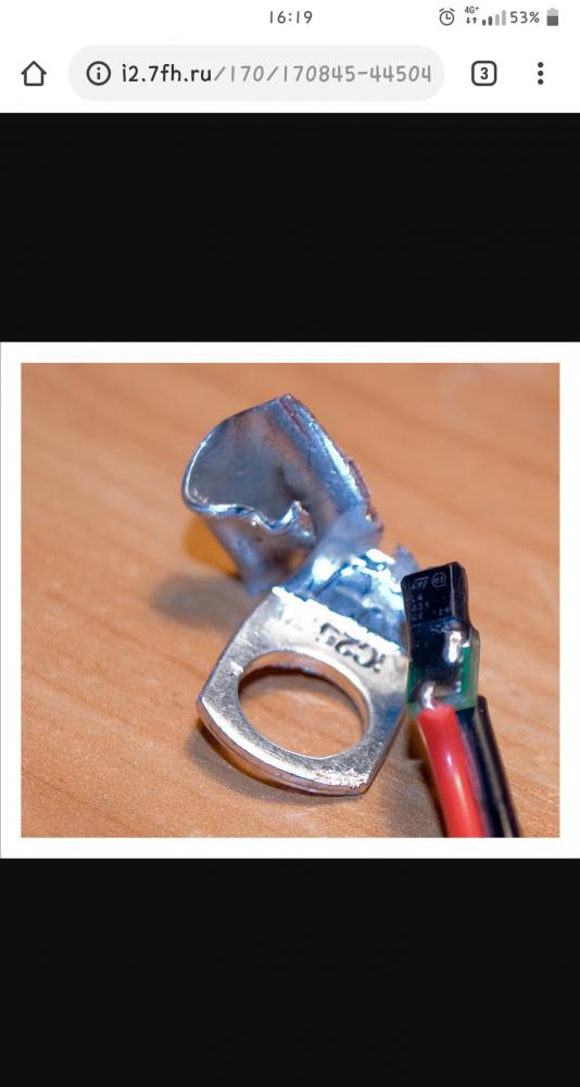

provare asi haver si hay suerte, lo havia pensado pero al desmontar no vi ningun contacto que fuera al terminal, mil gracias provare asi y comento si no funciona, lo dicho mil gracias por tu ayuda, en esta foto mismo no parece tocar el terminal por ningun sitio

La foto habla sola.
Mira eso (tambien se ve en el datasheet del lm335), lo conforta
Team:BIOSINT Mexico/Project - 2015.igem.org
Emplean solo los pines 2 y 3
En tu foto, el derecho negativo, y el del medio positivo.
A soldar esta ultima version y probar.
En el datasheet, ponen que de esta forma es un sensor de temperatura basico 10mv

no has indicado que pruebas has efectuado para determinar que el sensor no funciona.
el sensor, al ser un diodo tiene polaridad, tambien pudiera ser que lo hayas conctado al reves o que hayas identificado erroneamente la numeracion de sus terminales, espero que el adjunto te ayude.
Archivo adjunto 20141
