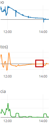

Como por motivos personales no puedo trabajar con hardware porque me he mudado de pais I no tengo mi laboratorio I bla bla bla.... he decidico tener otro entretenimiento. No me gusta mantenerme parado. La idea es que con los datos que se pueden medir con in shunt I nada mas, poder medir cosas.
De momento solo mido dos cosas:
Tendencia: lo uso para ver cuando se acaba la etapa de absorcion. Normalmente cuando la tendencia esta cerca de 0. El error de la tendencia ayuda a ver la confiabilidad de la tendencia.
Resistencia interna: Solo por curiosidad. La verdad es que solo la puedo medir en descarga. Durante la carga me da muchos porblemas. Tengo que descubrir el porque.
Podria coger datos antiguos de cualquiera I analizarlos pero es mas divertido ir viendolo en tiempo real. La interfaz la tengo que mejorar mucho cuando tenga tiempo. Me gustaria que me dijerais que otras cosas podria medir. Ya hay cosas que se que puedo mejorar que hare cuando tenga tiempo.

Como por ejemplo se puede detectar cuando la corriente no disminuye mas en absorcion i esta puede ser terminada sin tener que configurar ninguna corriente de cola. Simplemente detectando cuando la tendencia o la pendiente de la curva de la corriente en absorcion se aproxima a 0.
Archivo adjunto 19000
