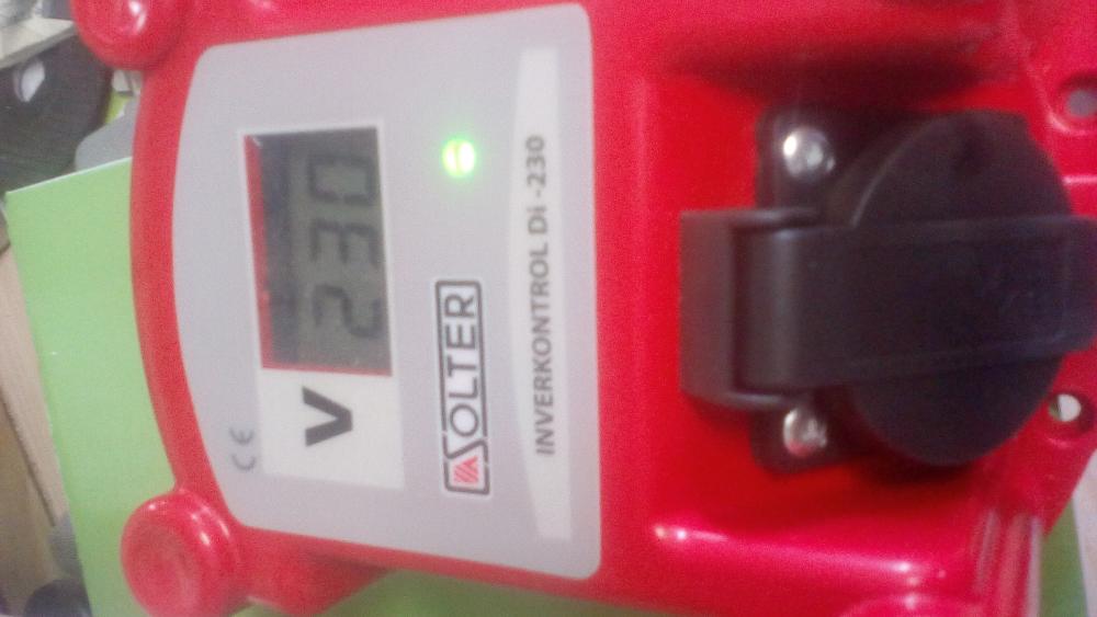

Bueno hoy me ha llegado, aproveche el dia del 15% en L&M (aparte de que es el sitio mas barato que encontre) Adjunto fotos y el peaso de manual jejeje. haber si la semana que viene puedo probarlo con el generador
Archivo adjunto 18712
Archivo adjunto 18713

Me esta cundiendo el finde, me he traido todo el arsenal, soldador inverter cevik zeus 160, estabilizador y el grupo electrogeno que puse mal , es un energy 3800, y ha habido mejoria pero nada comparable con soldar con red (he usado elecrodos de 2,5mm) ha venido el vecino con su peaso grupo (lo compro de segunda mano y llevaba todo un puticlub de la zona jejeej) y mas o menos parecido, un poco mas desahogado) asi que ya solo puedo achacarselo a la inverter ya que con la suya se soldaba bien, asi que como no estoy por la labor de cambiar la soldadura pa cuatro ñapas seguiremos como estamos. Funcionara mejor el metodo de sudamerica de youtube de un balde de agua conectada directamente al grupo para soldar???? Ejjejejje
