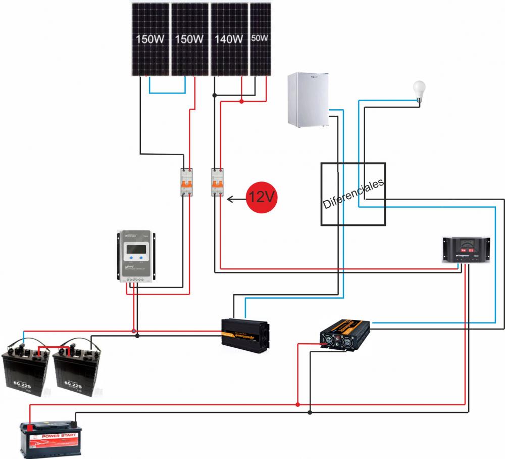

Hola amigos, con la ayuda de unos cuantos compañeros del foro (el_cobarde , Luixetrix .etc) puse en marcha una pequeña instalación y la he ido mejorando.
La ultima adquisición ha sido un Tracer 3210A y con las recomendaciones de el_cobarde esta colocado según el esquema y funcionando 100 x 100
Archivo adjunto 18483
Pero hoy he comprobado que si bajo los magnetotermicos para cortar la corriente de las placas a la salida de estos sigue habiendo 12V.
Si suelto los cables del regulador se queda a 0 V
No se supone que el regulador debería cortar la corriente hacia las placas?

Por lo que veo es un pwm no? Lo veo normal, lo que estas midiendo es la tension de la bateria, no de las placas, ya que los pwm conectan directamente la bateria a las placas

Corta en el medio. No pasa corriente pero puedes medir las tensiones a ambos lados. A uno deberias medir la tension de la bateria i al otro la tension en circuito abierto de los paneles (cuando hay sol), pero corriente no circula.
Lo explicare de otra manera, imaginate dos pilas con positivos i negativos unidos i en el medio de los positivos un interruptor. Cuando abres el interruptor no pasara corriente de una pila a otra pero si mides a cada lado del interruptor mediras la tension de cada pila.

Gracias por la respuesta y tan clara.
Por lo que me estas comentando y creo que estas en lo cierto los dos reguladores funcionan de cine.
