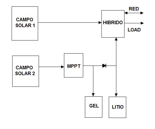

Pos circunstancia de la vida puede que me junte con un grupo de baterias de GEL de segunda mano en buen estado, pero por prisas voy a adquirir un grupo de LIFEPO4 polyanTech de 5Kw.
La idea es poder usar ambas conjuntamente, y se me ha ocurrido una solucion como la de la imagen adjunto, con cargadores diferentes y dos campos solares, ya que tengo problemas de sombras segun la hora del dia, y separando ambo s bancos con un pedazo de diodo.
Como hay una caida de tension en el diodo los dos bancos trabajan separadamente hasta que el de litio empieza a descargarse momento en que le apoya el de gel.
En fase de flotación gracias a la caida de tension del diodo trabajaran por separado dado que las tension de carga son similares.
Lo veis factible o estoy pensando algo absurdo.?????????

Vete preparando un buen disipador jeje

hola, yo tengo hace mucho tiempo 4kw lifepo4 en parallelo con 12 baterias 100ah plomo (en principio eran 18 y en algun momento, 20 , sin ningun tipo de diodo
un simple parallelo
este parallelo me sirvio mucho en invierno
ahora tengo 8kwh lifepo4 asi que en verano el plomo lo voy a tener desconectado
de hecho a fin de abril me fui, y puse dentro mi casa todas la de plomo (la tengo afuera en la terazza, detras de algunos paneles) porque despues de dos anos quiero ver como esta el agua
ante de irme la he cargata muy lenta todas hasta 15.6 . a fin de mes vuelvo a mi casa, vamo a ver el voltaje como esta despues de 1 mes desconectadas
lo que me sorprendio es que cuando la desconecte del parallel, tenian todas el mismo voltaje (son 12 batterias 12v, asi que son 6x2), entre 12.83 -12.81 ( o 12.91 12.93 no me acuerdo pero lo escribi en el bloc notes en mi casa)
