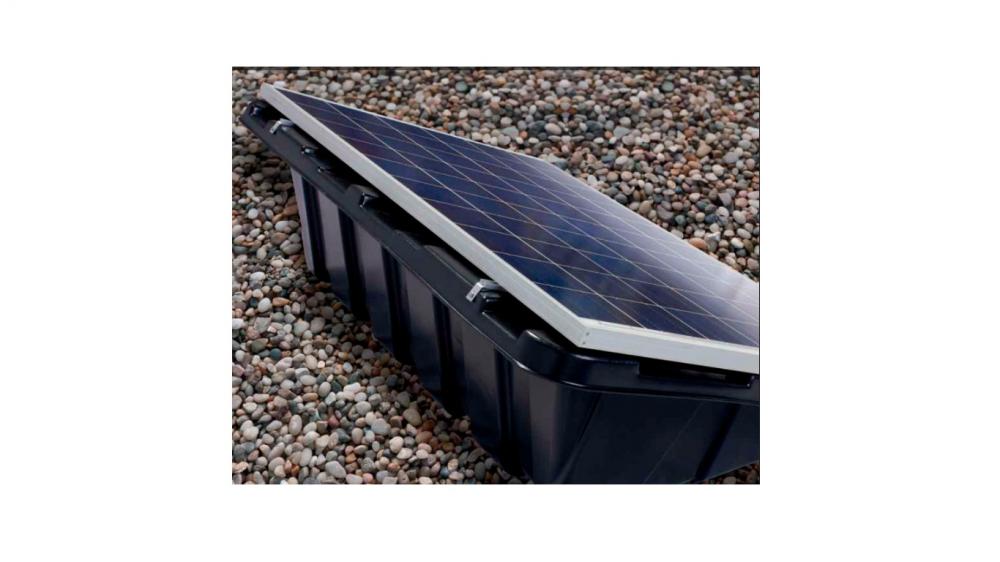

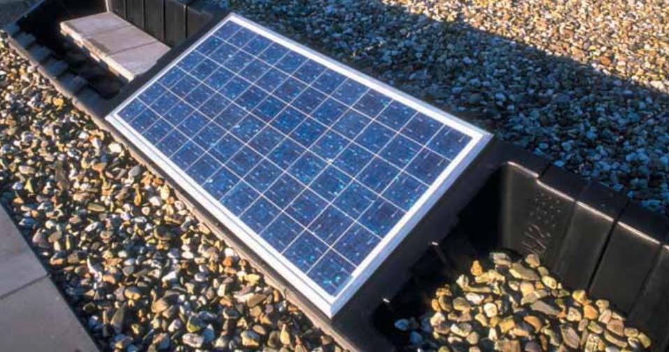

En un edificio en el que trabajo montaron hace ya bastantes años en una cubierta plana placas solares (habra unas 70 placas) y usaron individualmente una especie de bañera de plastico negro que las llenaron de gravilla, la placa solar a traves de unas pletinas perforadas sujeta a la "bañera" seguro que alguien del foro sabe de que estoy hablando. he encontrado una foto por internet. Aqui es conocido el cierzo y estan en una zona despejada y no se han movido ni 1mm.
Archivo adjunto 17867
ahora viendolo imagino que no seria dificil replicarlo con algo tipo cajas de plastico para almacenaje, ya no te puedo decir si mereceria la pena
Re: duda como montar placas solares en superficie plana
Eso lo he visto yo hace un par de días, si recuerdo la web os lo digo, pero valía más de 70 pavos cada uno (para una placa).
Lo cual me parece una barbaridad.
Aunque la idea es bastante buena si te haces tú mismo algo "homemade"
Tiene pinta de ser un Renusol Console. Por ejemplo el ConSole+, ángulo 15º ni se acerca a esos 70 lereles....
