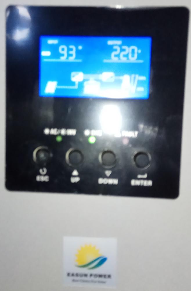

Buenas, luego de estar renegando una hora con el bendito híbrido porque la luz iba y venía, cosa que no había hecho en toda la semana, se me ocurrió volver atrás todos los valores antes de que el cobarde me pasará la lista en condiciones de cómo configurarlo, luego cuando le di a enter dejo de cortarse, resulta ser que el valor n° 4 cuando se supone que estaba of estaba on y viceversa, con lo cual esto y que las teclas que hacen Up y down están al revés me hace sospechar de la diferencia de precio, este costó casi €400 menos y fue enviado desde Alemania.
Esto solo lo comento por si a alguno le sucede y puede ser de ayuda.
Buenas noches a todos.
Esto es habitual en los híbridos, no tiene que ver con el precio. Los mios -que son de Must, no de Voltronic- también tienen el UP y el DOWN cambiado. El precio lo pone el vendedor, algunos más y otros menos. Por eso vale la pena, buscar antes de comprar - como tú has hecho. Feliz Nochebuena!

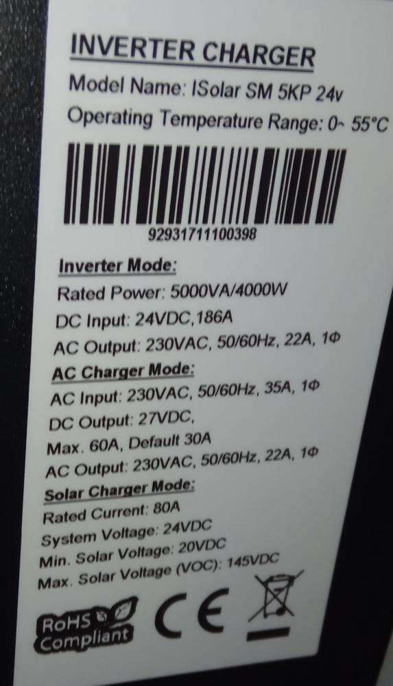

Pues algo pasa con ese modelo de hibrido. En la pagina oficial de easun no sale ese modelo ISolar SM 1-5KVA-Off-Grid Solar inverter
Sin embargo vendedores supuestamente oficiales de easun los venden por ebay-aliexpress y demas.
Por la pegatina de la foto tiene pinta de ser un modelo axpert con pegatina de easun.... asi por que si.... Viva la pirateria china.
El modelo axpert 5kp-24 no admite duda: Axpert MKS Off-Grid Inverter
Logicamente si es ese modelo de axpert no podras pasar de 29,2V por firmware ya que es un firmware para cortar a 30V.
No me se las versiones de firmware en 24V pero juraria q es un firmware de hardware antiguo metido en hardware nuevo. Por eso corta a 32V y no a 30V.
Pues tienes mala solucion para ecualizar a no ser que cambies el firmware.... Y esto es bastante dificil desde que los quitaron de circulacion publica por parte de Voltronic y algun vendedor mas oficial no chino.
La unica opcion q te quedaria para ecualizar con garantias desde el hibrido es ir a 11 vasos y ajustar voltajes. O bien meter un regulador externo con ecualizacion para los 12 vasos. El BBB ese creo q no ecualiza.
