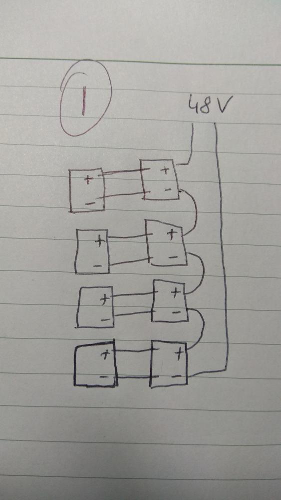

Puedo conectar 8 baterías de 12 voltios en paralelo y en serie para hacer 48 voltios. ¿Será ésta la mejor opción para no haber desigualdades de voltaje entre ellas? Gracias

Lo más usual para obtener batería de 48V es la conexión en serie. Pueden ser monoblocks de 6V o 12V, pero lo mejor es conectar 24 vasos estacionarios de 2V en serie
Pero la opción serie-paralelo también es factible. Lee este hilo:
http://www.solarweb.net/forosolar/fo...-paralelo.html

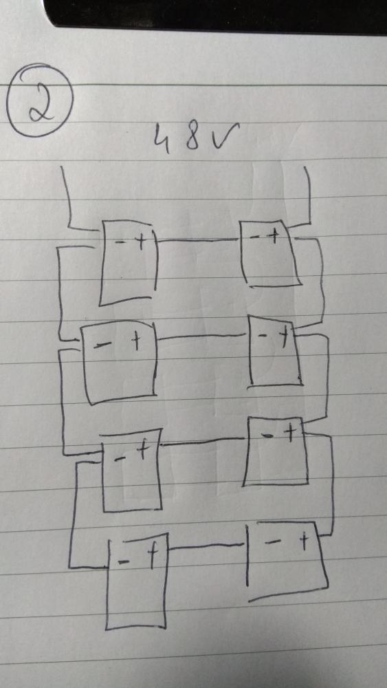

He adjuntado así (1) y preguntaba si es posible conectar como en el Diagrama 2?
¿Será mejor o peor?

Lee este hilo, a partir del post #16: http://www.solarweb.net/forosolar/fo...-paralelo.html
