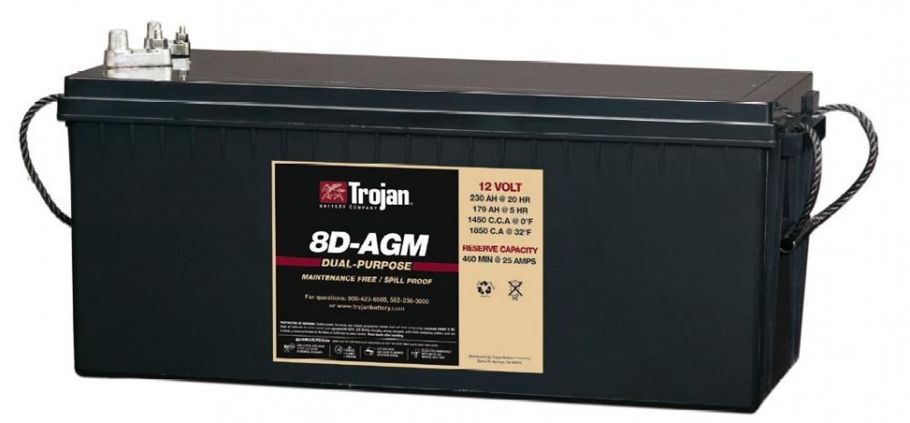

Re: Reto para sistema de Iluminación y bomba de agua de 110V
Archivo adjunto 16821
amigo encontré la solucion para el sistema de iluminacion, tv, carga de celulares y la bomba de 3/4 Hp a 110V, el inversor de 3000W y el arrancador suave.
voy a utilizar 2 Baterias de 12vdc de 230Ah de la marca Trojan que tiene un CCA de 1450A de arranque ideal para la bomba, para cargar las 2 baterias le voy a instalar 3 placas de 150W y el un regulador de 40A Mppt.
que opinan amigos de mi sistema?
amigo gracias por responder mi sistema tendra 12 horas de Iluminación con bombillas tipo led potencia de 15w cantidad 5 para un consumo 900Wh/dia mas las 4 horas para el el Tv Led de 100W pra un consumo de 400Wh/dia. para un total de 1300Wh/dia.
lo ideal es usar placa de 270W pero por su alto valor no me alcanza el presupuesto, aca en colombia hay 5 Kw2/dia.
si el sistema fuera para iluminacion con el consumo de 900Wh/dia utilizaria placa de 180W, y para el tv con el consumo de 400Wh/dia utilizaria placa de 80W.
entonces como el total de consumo es de 1300Wh/dia y como se necesita placa de 270W, le voy a colocar 3 placa de 150w para tener 450W, y como son 2 dias de Autonomia necesita 433Ah, y si fuera 3 dias de Autonomia se necesita 650Ah, teniendo la descarga al 50%.
ahora las baterias comunes que no tienen el parametro CCA es decir arranque en Frio, lo mas seguro que la bomba de 3/4 Hp no arranque y el inversor se pueda quemar, y la bomba, por esa razon considero que la bateria de la marca trojan satisfaga mi necesitdad para la instalacion. amiga y gracias por responder.
