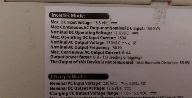

Tengo vasos estacionarios de 2 v, 650a, y con el densimetro me dan bajas.
las placas me dan 21v y a salida del regulador hacia los vasos 14,5 esto está bien para cargar.
el inversor xantrex dr1215 cuando lo pongo a cargar el voltaje de salida desconectando baterías no sube de 12,6v esto es normal.
lo mismo las baterías están mal tienen 8 años y uso de fin de semana.
un saludo
