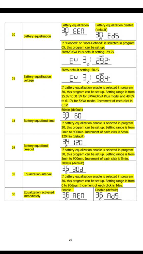

Buenas tengo un problema y no se cuando ecualiza mi hibrido ya que creo que estaba programado cada 120 dias, pero no se si las hace... Por que no me entero.
Estas son las opciones para ecualización de ese modelo, si puedes hazlo manual asi no tendrás problemas, es la opción 36. Si quieres hacerlo en automático asegúrate que la opción 30 esté en EEN.
