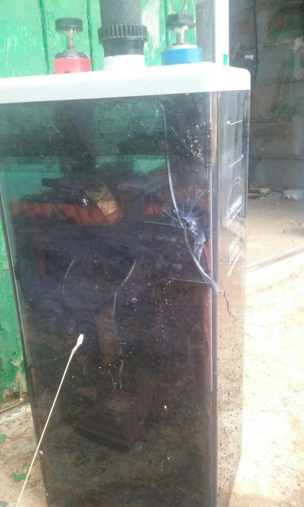

Llevo una semana montando una instalación de tres paneles y una Batería estacionaria Hoppecke OPZS 730Ah C100 (490Ah C10) en un terreno agrícola. Montando el soporte, construyendo una caseta para alojar las baterías, cableando... hoy con casi todo a punto he trasladado las baterías a la caseta, y cuando ya tenia 5 colocadas... LA ÚLTIMA se ha caido de lado, ha dado con una piedra y se ha roto. :-((((((((
Además querer morirme... ¿que podría hacer?
¿La única opción es comprar un vaso igual?
¿Se puede sustituir el recipiente solamente?
¿Hay alguna alternativa?
¿Influye en algo que 5 de las baterías tengan ya un tiempo (son de segunda mano) al poner una nueva?
Cualquier idea es bienvenida. Gracias!!

Hola, no soy un experto en baterias, pero intentare levantarte el animo, con una foto podriamos ver como esta, por si se puede reparar (pegar) y luego rellenar con liquido de baterias ( yo compre en Norauto a 6€/litro).
Que yo sepa, dificilmente se puede cambiar el recipiente.
Podrias comprar un vaso de 2ª mano con un poco mas de capacidad.
Si compras un vaso nuevo, pasar no va a pasar nada grave, este se cargara a mas tension durante la absorcion/ecualizacion que 'robara a las otras 5' , el sistema se descompensara un poco (que se puede arreglar con un balanceador de 50€) y que estara infrautilizado el nuevo.

Gracias a todos por los ánimos y las sugerencias.
Entiendo que no es descabellado intentar arreglarlas, es decir: vaciarlas, parchear la grieta con alguna fibra o masilla, y rellenar con electrolito tal y como dice el_cobarde.
Y que si no, comprando un sustituto para el vaso e intentando compensar el sistema no tendría problema.
Bueno... supongo que intentaré la primera opción antes de nada.
Os adjunto unas fotos del desaguisado, a ver si pueden aportar algo más de info.
Archivo adjunto 16755
Gracias otra vez!
Re: Desastre! Help! Vaso roto.
Viendo la foto, diría que sí tiene arreglo, con una masilla resistente al ácido sulfúrico. Lo que complica un poco la cosa, es que no se tiene acceso desde el interior del vaso; habría qua trabajarlo bien desde fuera
Si no consigues estanqueidad, podrías meter el vaso roto en un recipiente (transparente) un poco más amplio e igual de alto y llenar vaso y recipiente con electrolito. Pensándolo bien, me parece la solución más segura

en la foto solo se aprecia la grieta,no se si hay agujero.
Si solo es la grieta, yo buscaria una ferreteria buena y compraria masilla/pegamento y lo intentaria.

Hola! No había visto esta última respuesta. Gracias. Estoy a mitad del experimento... hemos sellado con epoxy la grieta y hemos rellenado con electrolito que hemos comprado en norauto. La cosa es que nos hemos quedado cortos; nos falta como un par de litros más. Nos han dado otro líquido para baterías en un garage pero no estoy seguro de que la disolución sea la correcta (me parece raro que ponga 25/50%) pensais que rellenando con este electrolito y dejando un hueco para corregir con agua destilada haríamos? Da un poco de cague, porque en las instrucciones pone no mezclar con agua... y no queremos que eso explote. Gracias!

si rellenas con agua destilada, bajaras la densidad, yo no lo haria, compraria mas acido de Norauto.
Yo cargaria (cuando se pueda) solo el vaso a ver como queda de tension/densidad.
Del liquido del garage, ni idea, lo siento.

Como dice el_cobarde, rellenar no es un problema.
Puedes vaciar un poco de electrolito en un tarro de cristal, y "pesarlo" con el densimentro. Ya tendras una referencia para el rellenado posterior.
Otra solucion seria de medir las otras densidades (los otros vasos). Prefiero la primera opcion.
Luego, mezclando acido del "norauto o otro", con agua destilada, puedes preparar una solucion a la misma densidad para rellenar.
- El problema sera en parche. Soldar plastico no es muy dificil con ambiente seco, pero en presencia de liquido, lo vas a tener mas crudo.
- Antes de gastarme el dinero en la compra de un elemento nuevo, yo intentaria de "salvar" este elemento.
1/ vaciar el electrolito (guardarlo).
2/ poner la bateria en una bolsa de plastico.
3/ alrededor de la bolsa de plastico poner una capa o 2 de este plastico espuma de 3mm que venden para embalar(tambien se emplea por debajo de la tarima flotante).
4/ empapar de yesos (una buena capa).
Una vez seco, sacas la bateria, plastico, plastico espuma, y tienes un molde para poner tu bateria dentro, y rellenar de resina epoxi (especial acido).
Si tus experencias en curso no te salen, siempre puedes poner la bateria dentro de una bolsa de plastico grueso, del tamaño de la bateria (que sube mas alto que el nivel maximo de liquido). Una goma o brida alrededor arriba, y resuelto.(para algun tiempo).
Ojo, necesitas un densimetro, para comprobar el electrolito que preparas (tambien puedes comprobar el "liquido del garage") y adaptar la densidad al valor adecuado.
