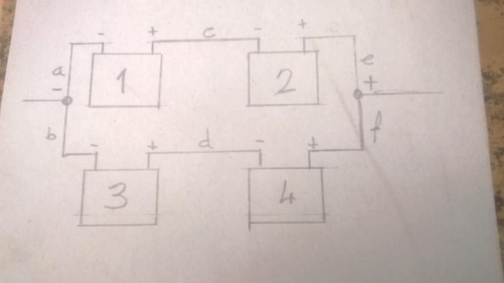

quiza esta imagen ayude mas a interpretar lo que se le esta intentando transmitir.
en su imagen no define lo suficiente donde multipla la salida hacia consumo, en mi imagen puntos "-" y "+"
los cables "a" y "b" deben ser iguales en seccion y longitud, los cables "c" y "d" deben ser iguales en seccion y longitud y los cables "e" y "f" deben ser iguales en seccion y longitud, de esta menera las interconexiones de las baterias estarán equilibradas con lo que las intensidades en sus ramas tambien.
la bateria "2" tiene una mayor descarga y por lo tanto una caida de tension mas rapida que las otras porque el cable "e" posiblemente sea mas corto que el cable "f" o que el cable de salida "+" este multiplado DIRECTAMENTE en el borne "+" de la bateria "2" con lo que el cable "e" practicamente no existe. y esa posicion de bateria tiene una resistencia con respecto a la salida menor que el resto de baterias con lo que se ve sobrecargada en las descargas, esto lo hara siempre por mucho que sustituya o intercambie otra bateria a esa posicion "2".
