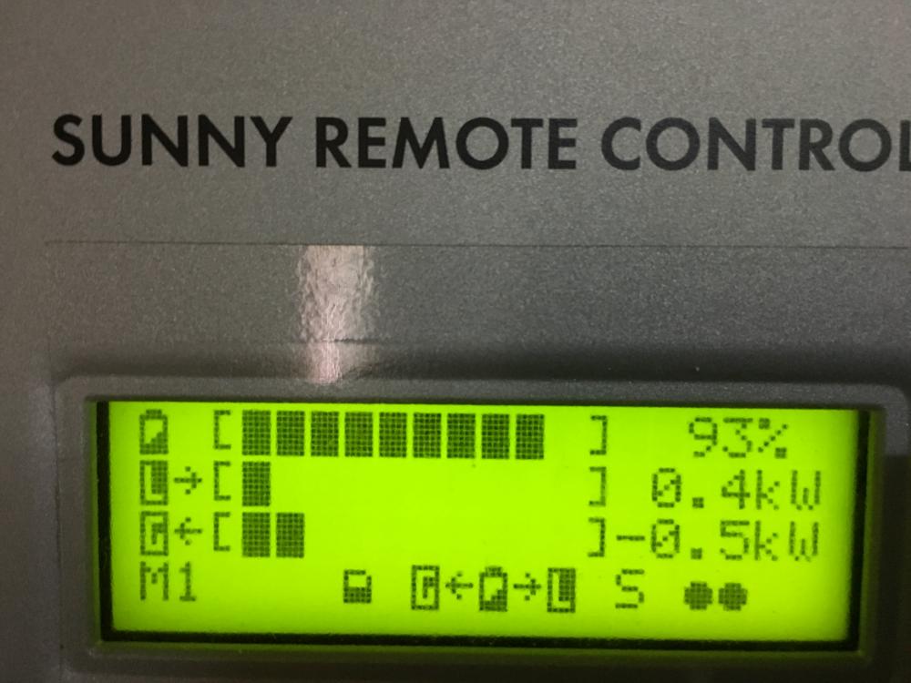

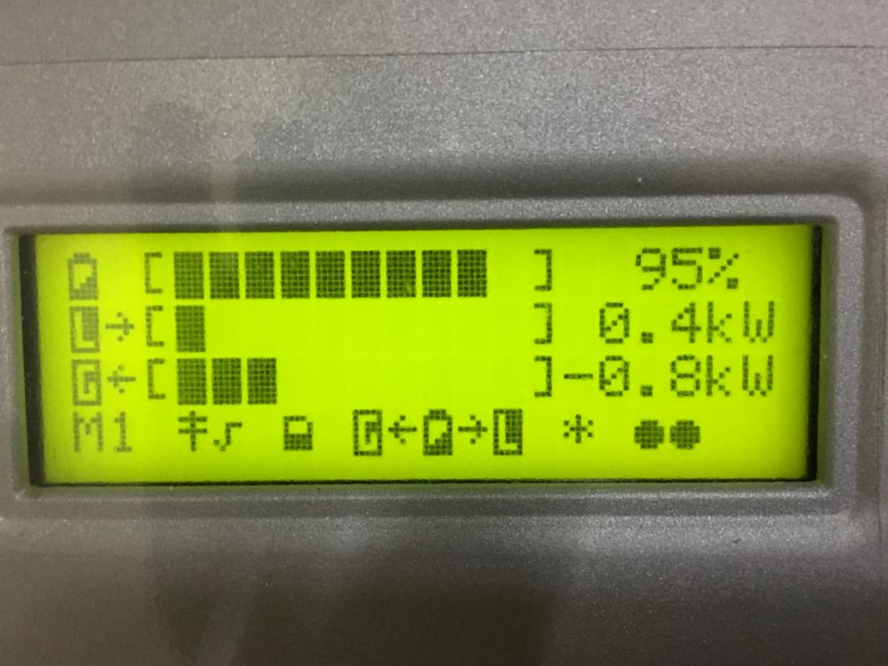

La configuración en en Grid está en gridcharge y adjunto imagen donde se ve que si que inyecta. Con la configuración en Gen, no se puede configurar que no inyecte, imagino porque no debería.
Archivo adjunto 16457Archivo adjunto 16457

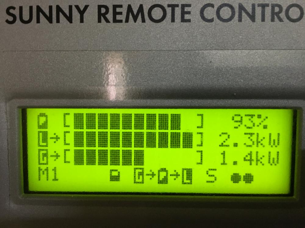

Hiebtomane, en la anterior imagen se ve como se inyecta con la configuración en gren
Adjunto dos más en la que la configuración es en Generador.
En una está funcionando correctamente, coge de los paneles y complementa con la red.
En la otra se ve que aun con la configuración en Generador, está inyectando a la red.
