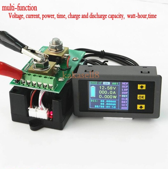

Buenas.
Medir la bateria siempre es un toston, por tension es un lio, por soc del regulador da lecturas falsas si tienes el inversor en la bateria, y tener que desconectar la bateria y esperar horas para medir su voltaje en reposo pues...
La solucion son los monitores de baterias, unos artilugios que se conectan al positivo y negativo de la bateria y miden lo que sale y entra en esta, dando un soc mucho mas preciso que el del regulador.
Por lo que tengo leido por aqui parece ser que los "güenos" son caros y tal, asi que me dio por mirar en el aliexpress como siempre y he encontrado esto (no pongo link, solo foto y caracteristicas),...que opinais? nos podria servir? cuesta 21 euros:
Archivo adjunto 16343

Me interesa, estoy buscando algo para poder tener controlada la instalación fotovoltaica desde el salón de la casa y no tener que ir hasta la caseta cada vez que quieras ver como esta la cosa.

Una pega que le veo es que la corriente máxima es de 100 A; a mi me valdría igualmente ya que no me paso de 100 A ni en carga, ni en descarga (aunque podría...), pero yo ya tengo el monitor de baterías del Sunny Island y del Midnite (los dos funcionan con el mismo shunt de 500 A 50 mV).

El modelo ese segun indican esta hasta 300 A. Yo no me lo creo pero bueno

Por lo que he visto, existen modelos de 50, 100 y 200A.
Yo he comprado el de 200A y lleva un shunt 300A / 75mV.
He contrastado las medidas instantaneas y funcionan bien.
Lastima que solo tiene un contador de Ah (positivo descarga i negativo carga), de forma que solo dispones del balance neto.
Totaliza Wh en un solo contador sin discriminar el signo, o sea que sabes los Wh que han salido o entrado, aun peor...
Como cosas buenas:
- la conexion entre la base (shunt) y la pantalla es inalambrica, aunque mi unidad solo cubre unos pocos metros, como mínimo te permite saltar una pared sin tener que pasar un cable.
- el precio
Esta claro que no es comparable a un buen monitor de baterias, pero es mejor que nada.
