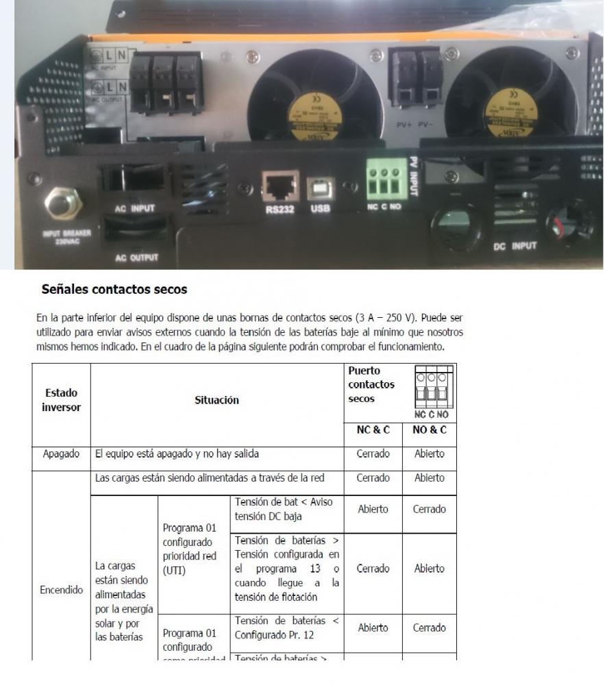

Mi pregunta es la siguiente.! Alguien a conectado un generador Kaiser con ATS a un "MULTIPLUS " de damiasolar??
:leer: No llego a comprender como conectar sin quemar algo.

El ATS es un dispositivo que detecta la no presencia de red, arranca el grupo electrogeno y cuando este esta estabilizado efectua la transferencia del consumo de alterna de red al grupo, cuando vuelve la red transfiere en consumo nuevamente a red y para el grupo. Ademas de esta funcion controla el proceso de arranque del grupo.
como nuestro caso no es controlar la presencia de red sino que el grupo arranque cuando la tension de bateria baje de un valor y pare cuando llegue a un valor superior lo que se hace es "engañar" al ATS
Si tienes el generador y el ATS solo tienes que quitar el interruptor Rojo del ATS y prolongar esos dos cables al contacto libre de potencial del inversor/cargador y programar en este la tension de arranque y paro a las que se activa/desactiva el rele.
te dejo dos enlaces para que veas como funciona el ATS y como se le engaña.

Si he comprendido bien los cables que estan en el boton tengo que conectalos a los conectores (Verde) NC y C, segun la imagen adjunta?.
Archivo adjunto 16101
Echo y terminado
Gracias otra vez
