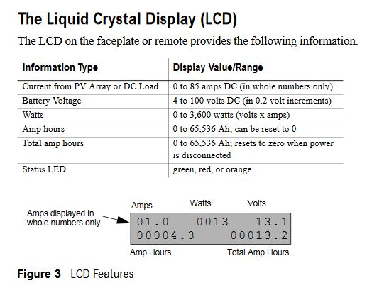

He comprado un display para un regulador de carga Schneider c60, es el modelo c40 dvm.
Alguien me puede explicar cómo interpretar cada uno de los parametros?

El DVM-C40 informa sobre 5 parametros: "Amps", "Watts", "Volts", "Amp Hours" y "Total Amp Hours"
. . . . . . . . . . . . . . . . . . . . . . . . Archivo adjunto 15986
- "Amps" es la intensidad de corriente que entregan las placas FV. Siendo regulador PWM, es la misma que va a batería
- "Volts" es la tensión de batería. También es la tensión a la que producen las placas
- "Watts" es la potencia que entregan las placas (el producto de "Amps" por "Volts")
- "Amp Hours" es la cosecha FV desde el último reset, por ejemplo la cosecha de cada día
- "Total Amp Hours" es la cosecha FV total, desde la instalacióm del DVM
