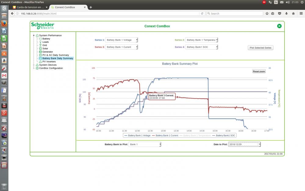

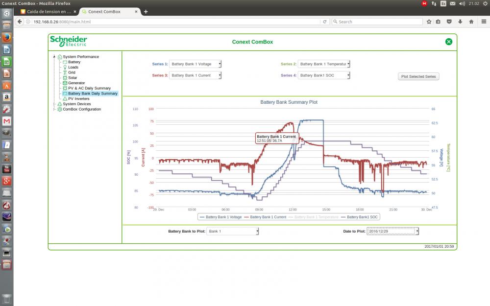

Hola:
Con en ánimo de recuperar un poco la densidad de las baterias, he configurado las ecualizaciones cada 15 días. Os dejo la gráfica de la última, donde las baterías ya llegaron a 1.27......a ver la siguiente si sube un pelín más....:leer:
Sin embargo, lo que veo es que durante la fase de ecualización (2h de duración), la intensidad es de más de 20A....¿lo veís excesivo? En caso afirmativo, ¿Sabeis si en el outback se puede ajustar la intensidad durante la ecualización?
Archivo adjunto 15855
Archivo adjunto 15856
Saludos,
Francesc.
Re: ¿Demaseada intensidad al ecualizar?
Para 1000 Ah a 48v no es para nada excesivo. Es lo normal.
