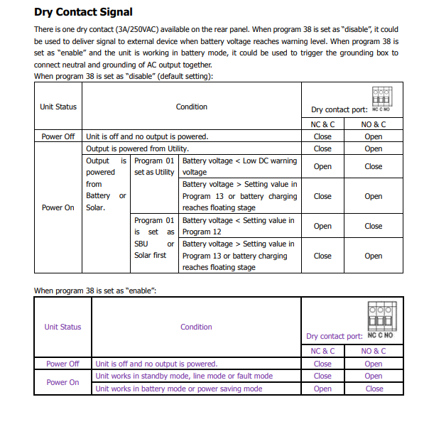

Una ultima prueba. Corta AC INPUT en el hibrido.... supongo que tendras un magnetotermico para cortar. Y haz la medicion a la salida del hibrido a ver que mide.
La solucion es tan sencilla como derivar el neutro de salida del hibrido a chasis directamente. O bien hacerlo por el conector dry connect (color verde) que es un rele que actua segun el modo de funcionamiento. Mira el manual y lo veras.

El puente directo tendrias que hacerlo entre TIERRA AM-VER (izquierda) AC OUTPUT y NEUTRO AZUL (derecha) AC OUTPUT. O bien usar el dry connect para que haga ese puente en el modo de funcionamiento previsto que quieras llevando la TIERRA AM-VER AC OUTPUT Y NEUTRO AZUL ACOUPUT al dry connect con un par de cables. El dry connect se puede usar para otras cosas ademas de este ground box pero solo una a la vez obviamente.

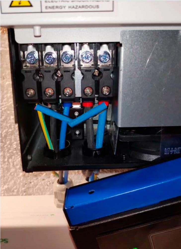

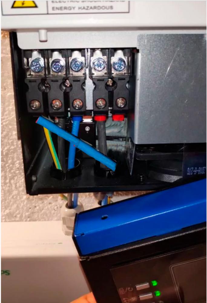

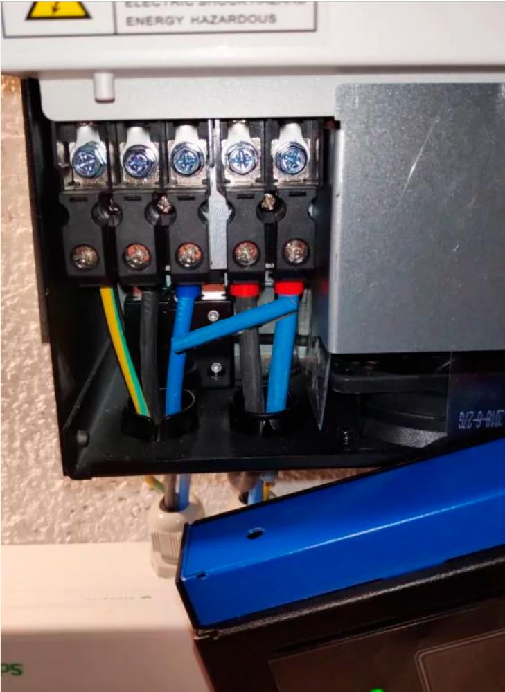

Tejota, perdona mi insistencia, pero aun tengo dudas con lo del puente, he puesto las dos opciones de las que dudo en foto y asi me aseguro que lo entiendo.
Opcion 1
Archivo adjunto 19821
Opcion 2
Archivo adjunto 19822
Lo siento pero tengo miedo a cagarla.
La buena es la opcion 2, ese puente deriva el neutro de salida del hibrido a tierra. En principio no deberia de pasar nada ya que en bypass puro ese puente ya viene asi desde la red porque si tu mides voltaje entre tierra y neutro en AC IN tiene q marcarte cero voltios o muy proximo a cero voltios.

POr otra parte he visto que este hibrido no tiene parametro 38 (no se porque) asi que el dry connect puede estar complicado para conmutar modo bateria y line mode.
