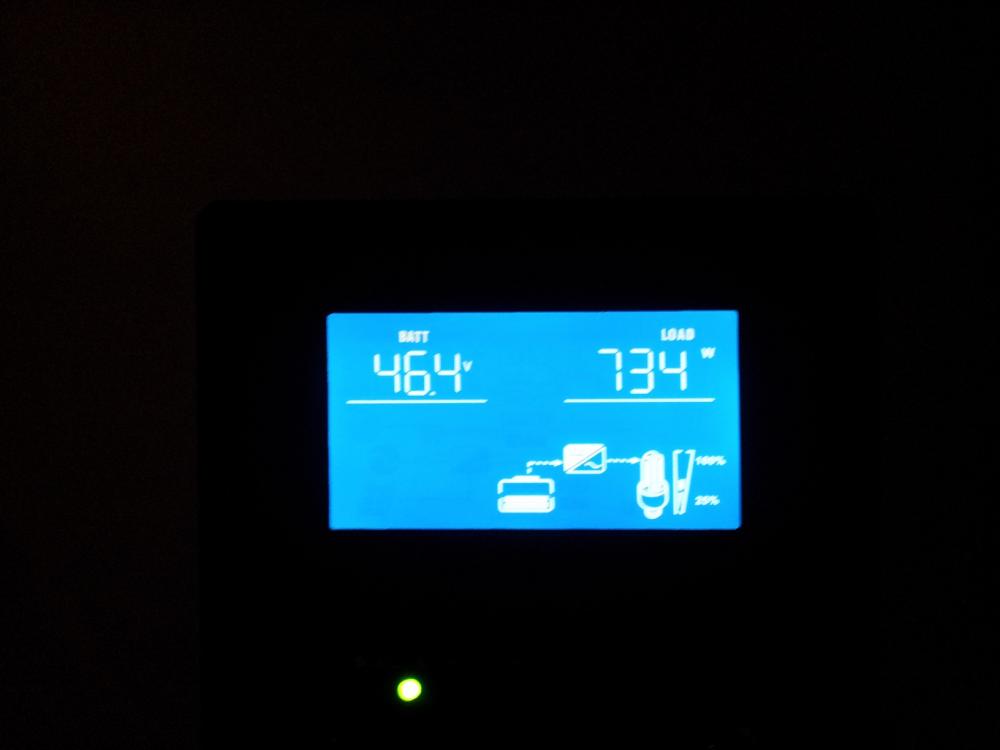

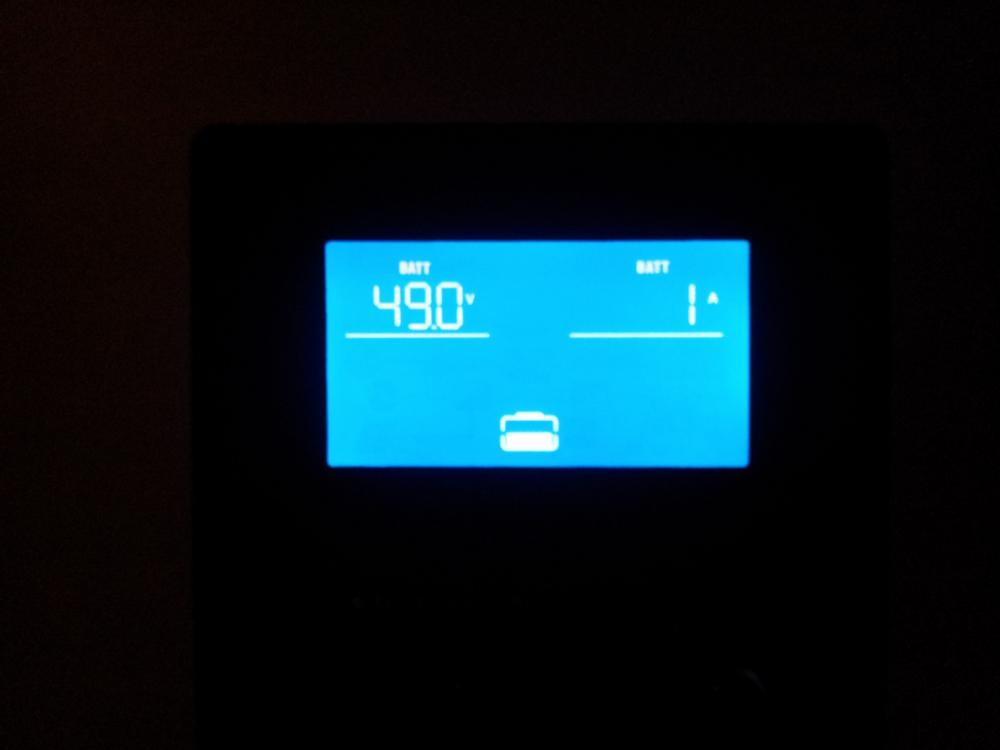

Tengo varias Trojan desechadas por clientes y he agrupado las 8 mejores con 1 año de uso 2 de ellas se quedaron sin agua unas semanas y las otras 6 estuvieron 1 año tiradas sin cargar ni usar desde que se compraron solo la usaron 2 o 3 veces y no se como las dejaron.
La cuestión que después de 2 o 3 días de carga con el hibrido a 10Ah hasta llegar a los 55.4v se puso en Float, ya se que no esta bien deberían aver llegado mas pero no estuve al pendiente para hacerle el truco para llegar a los 58,4v que es lo máximo que me deja este hibrido.
Las densidades oscilan de 1.20 a 1.24 no están bien aun deberían estar todas a 1.28 aprox.
He querido ver la capacidad de las baterias con consumo habitual de 2 casas con su nevera 1 normal y una grande de 2 puertas tipo americanas luces ventiladores 2 o 3 horas de tele y PC y aquí pongo los resultados en el transcurso de 8 horas de dura batalla con las trojan T105.
1º imagen a las 10:21: Empezamos a las 10:00
Archivo adjunto 15746

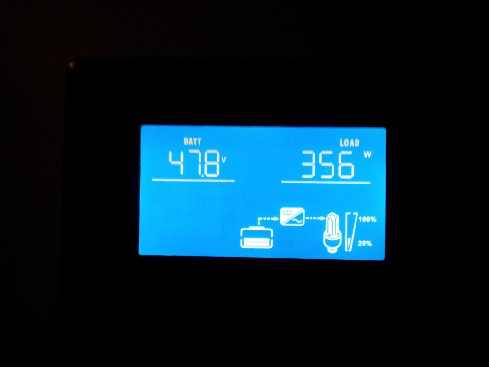

2º imagen a las 12:44:
Archivo adjunto 15747

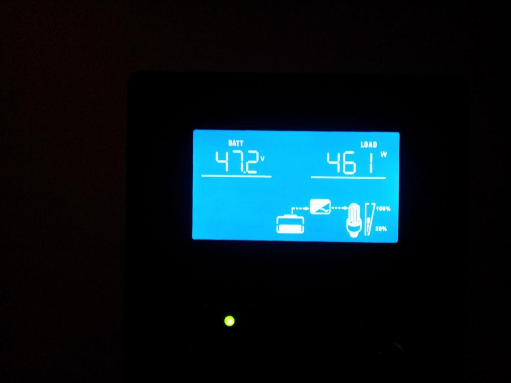

3º imagen a las 13:27:
Archivo adjunto 15748

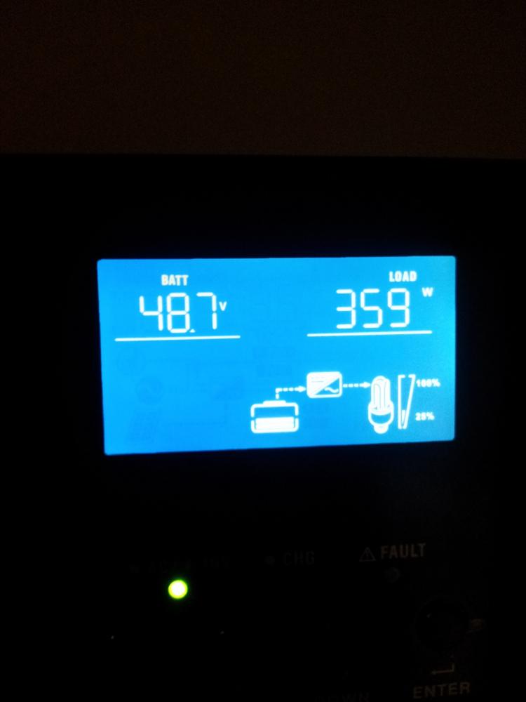

4º imagen a las 16:37:
Archivo adjunto 15749

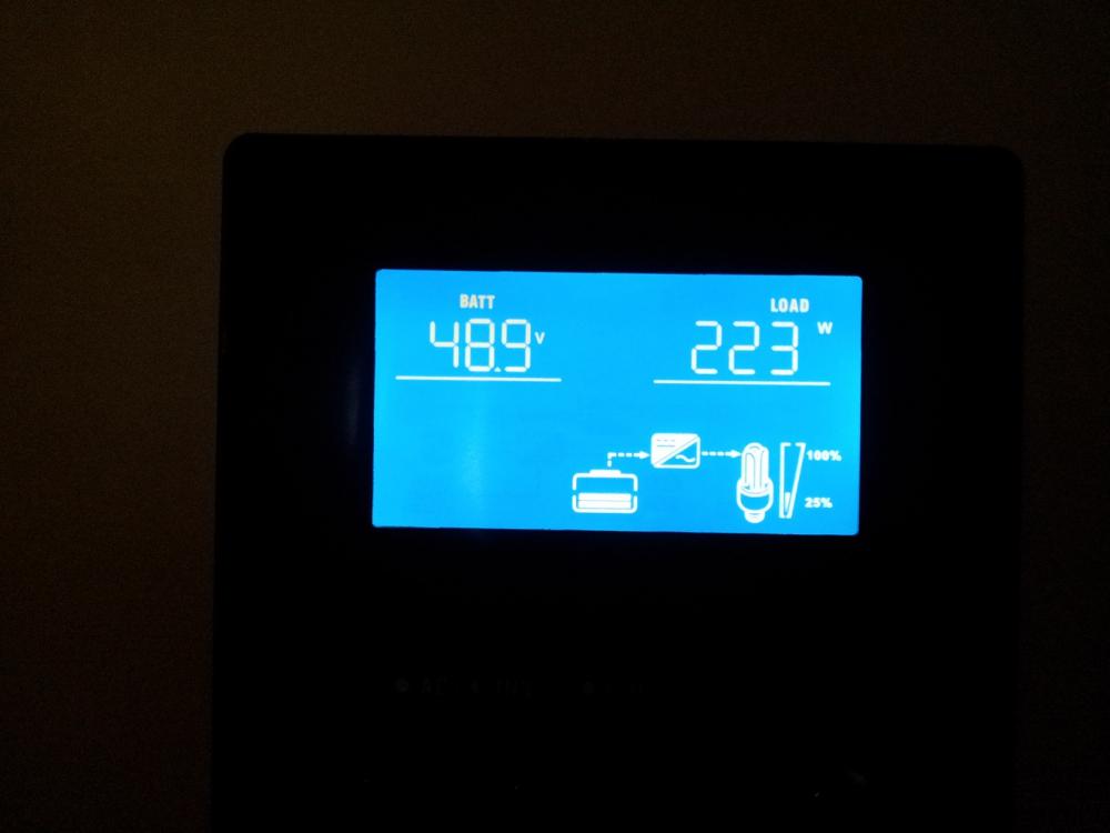

5º imagen a las 17:31:
Archivo adjunto 15750

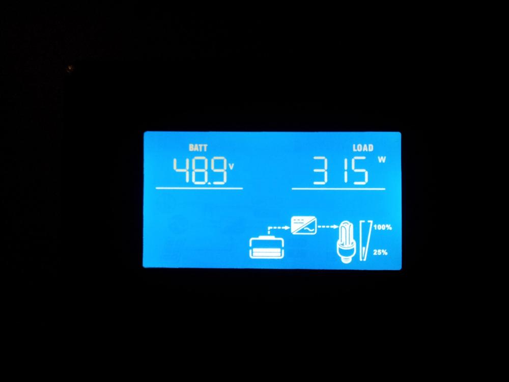

6º imagen a las 17:48:
Archivo adjunto 15751
7º imagen a las 18:01: Despues de 5 minutos en reposo.
Archivo adjunto 15752
Opiniones: y como dejarlas al 100?
