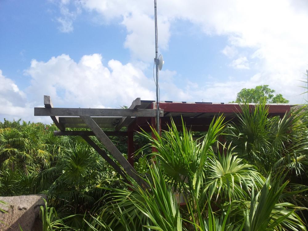

Mis instalaciones en Mexico y España!

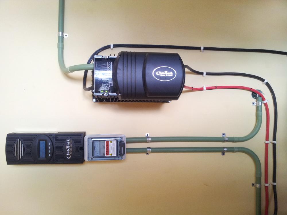

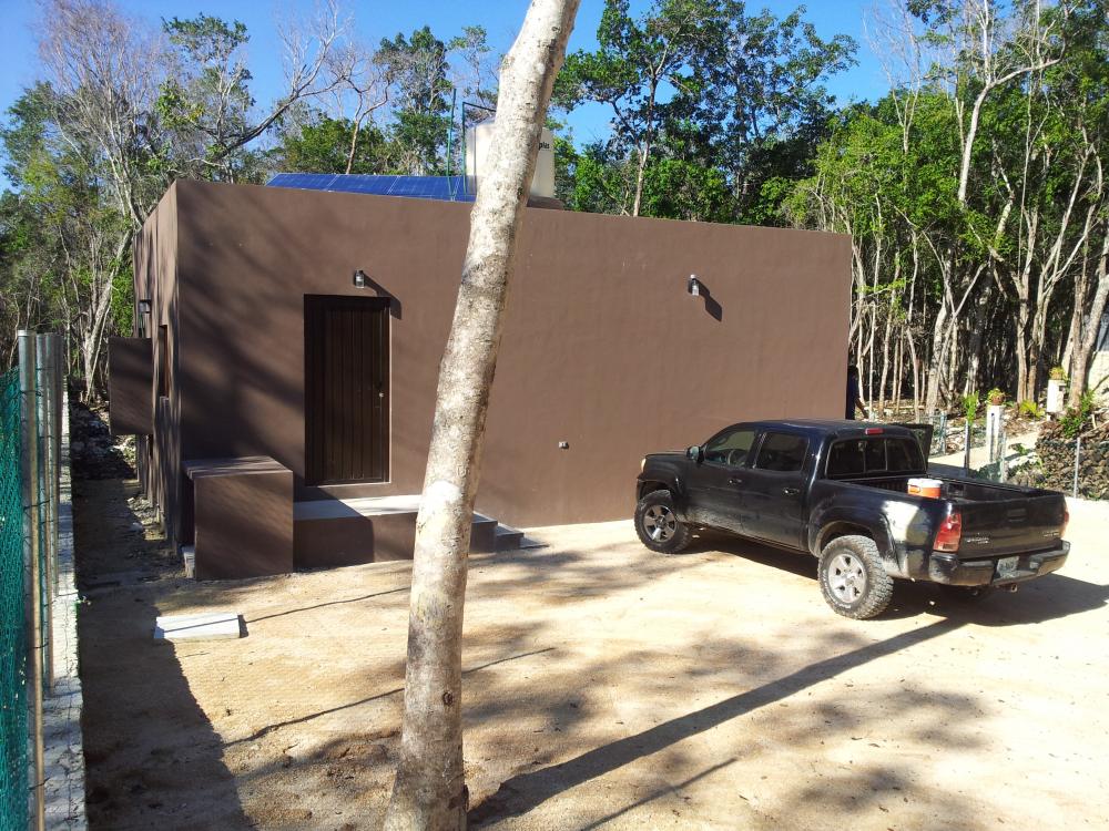

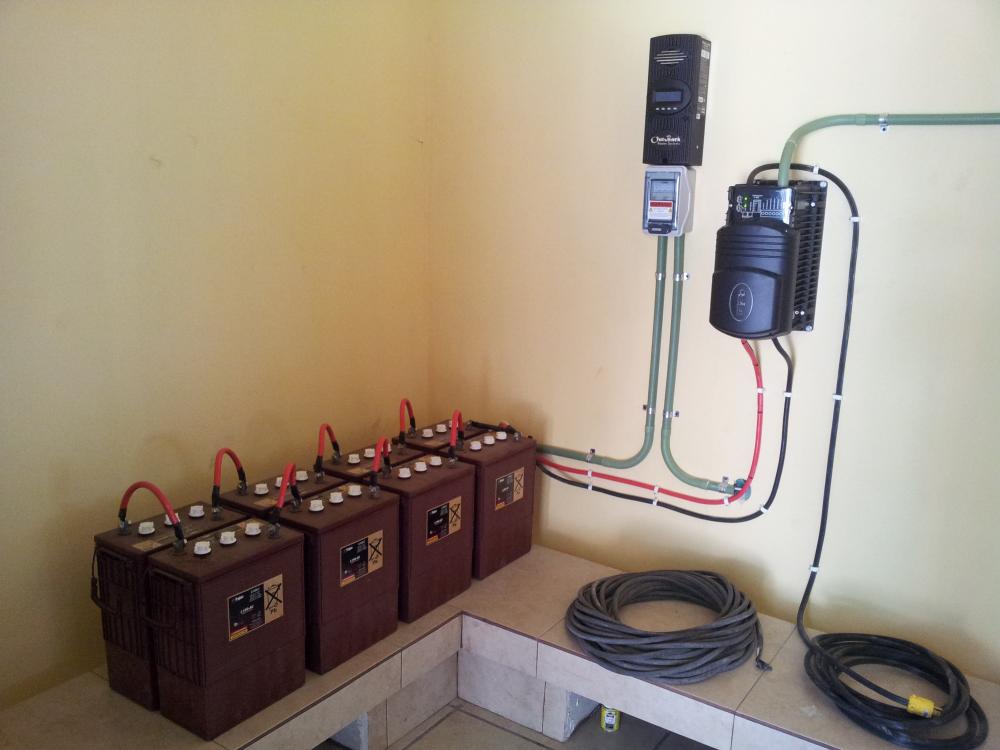

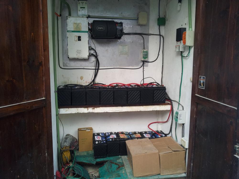

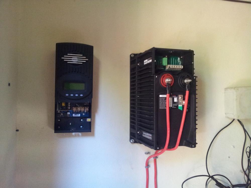

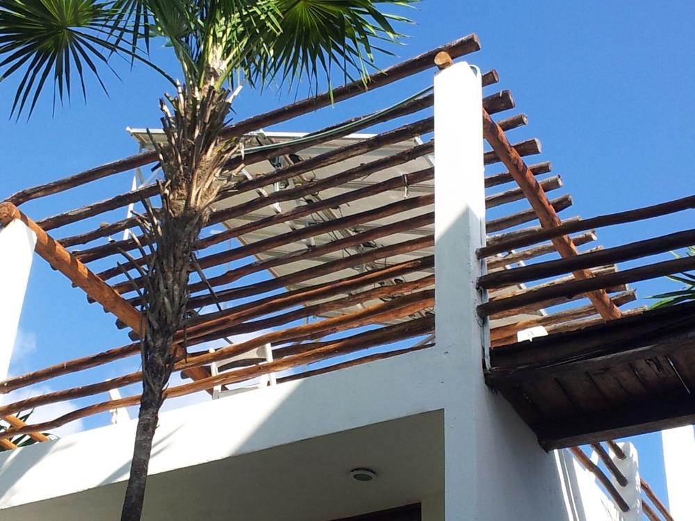

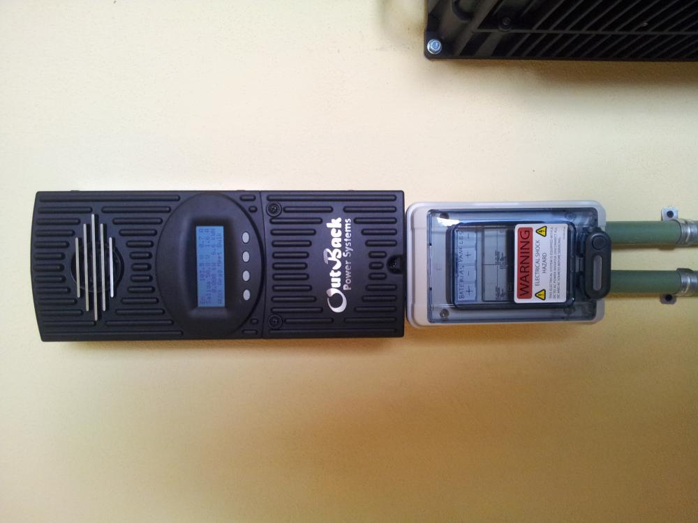

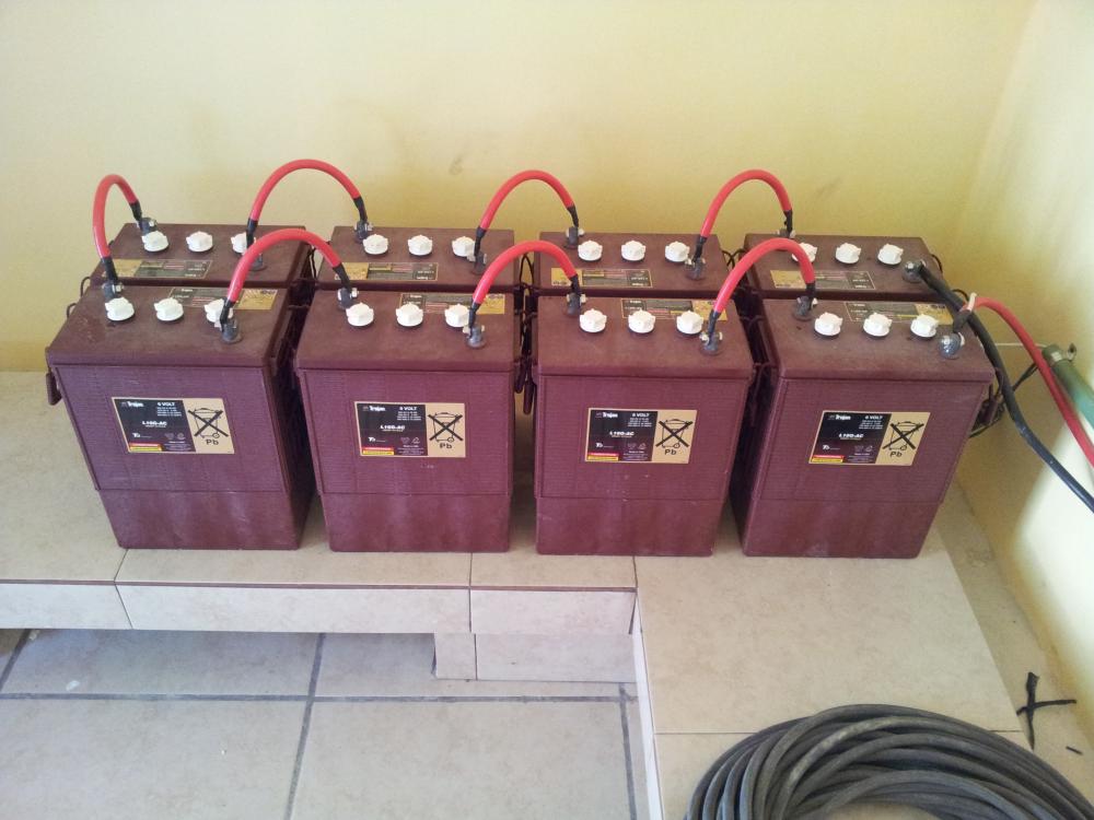

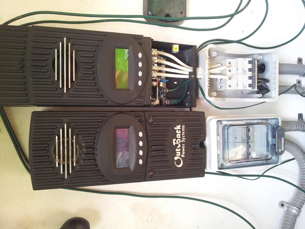

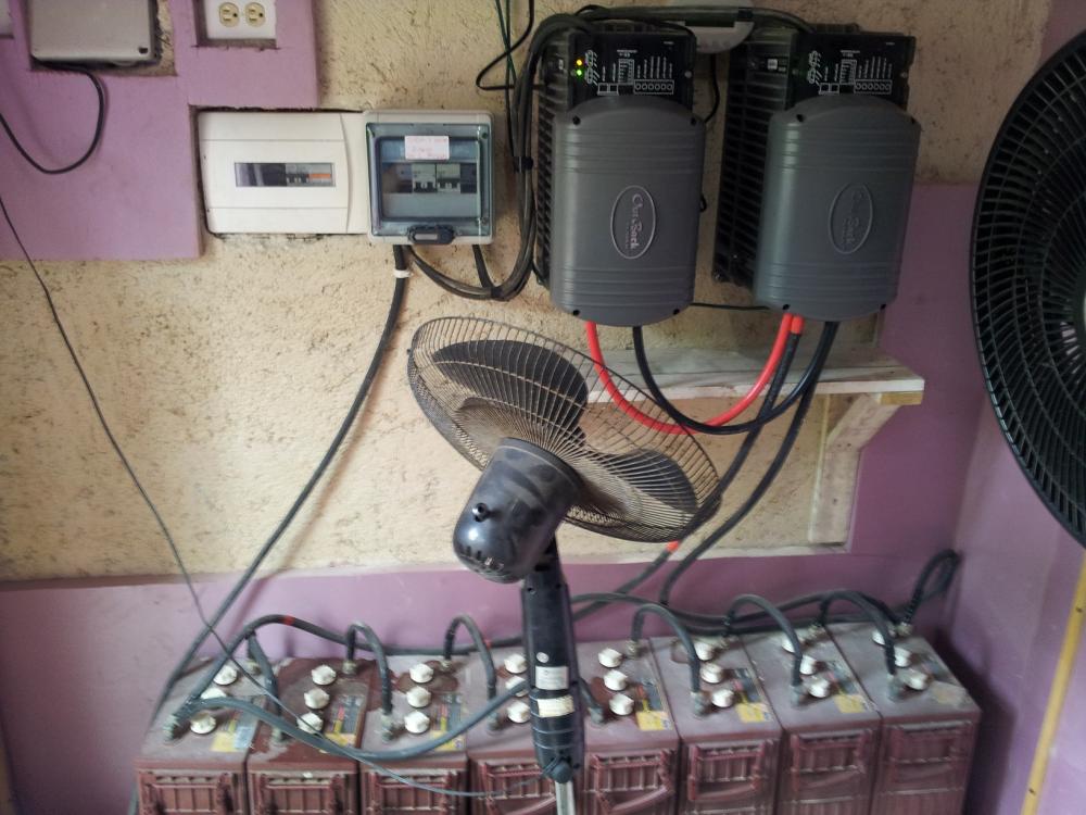

Terreno en Tulum carretera Coba: ( Mi mejor instalacion solar)
1 Regulador FM60 1 Outback 3648 8 Paneles 250w 8 trojan 6b 390Ah C20
Archivo adjunto 15684Archivo adjunto 15685Archivo adjunto 15686Archivo adjunto 15687Archivo adjunto 15688Archivo adjunto 15689Archivo adjunto 15690

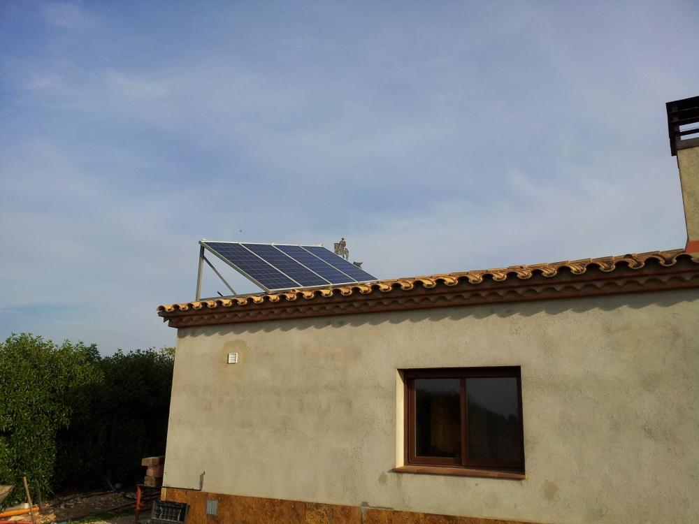

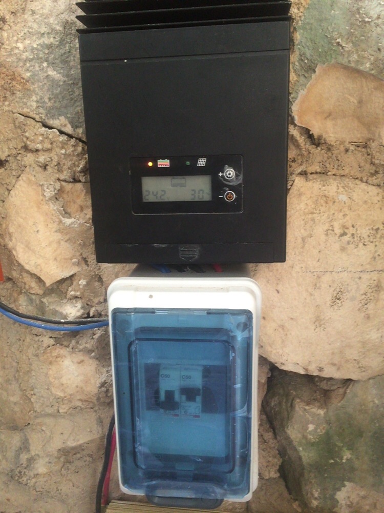

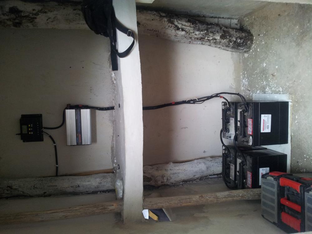

España zona Tarragona instalada con mi Hermano Javier que tambien esta en el foro.
Hibrido 24v 2400w 4 Paneles 250w 12 Baterias Estacionarias
Archivo adjunto 15691Archivo adjunto 15692Archivo adjunto 15693Archivo adjunto 15694Archivo adjunto 15695Archivo adjunto 15696

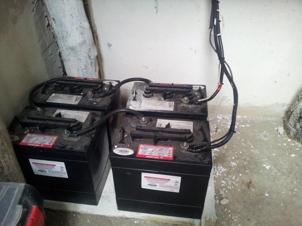

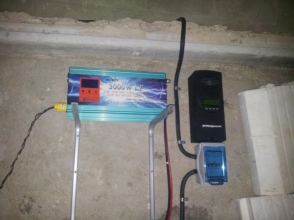

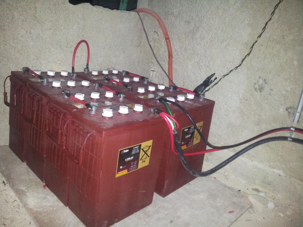

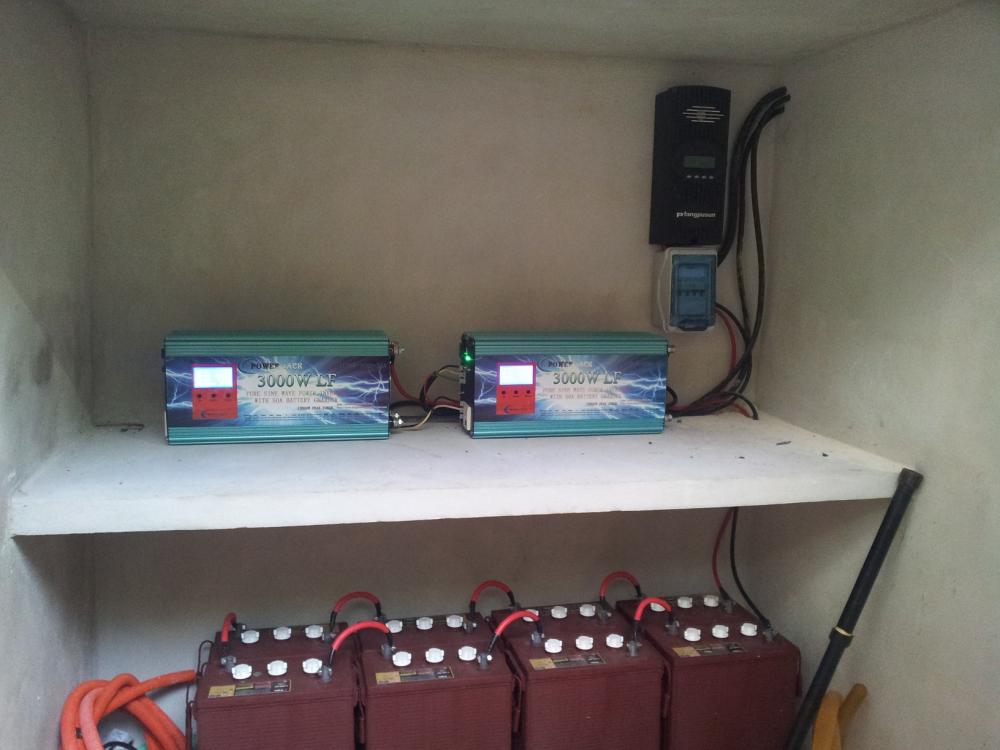

En Tulum Playa carretera Boca Paila (Bar Coyote)
12 Paneles 250w 1 FM 60A 1 PowerJack 48v 3000w 8 trojan 6v 390Ah C20
Archivo adjunto 15697Archivo adjunto 15698Archivo adjunto 15699Archivo adjunto 15700Archivo adjunto 15701Archivo adjunto 15702

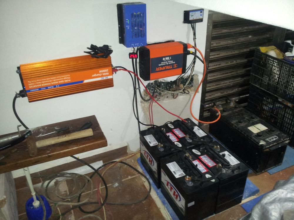

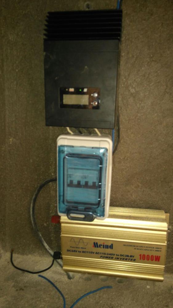

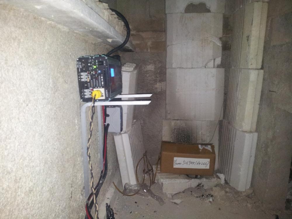

Chemuyil Fraccionamiento Aldea Coral.
2 Reguladores MPPT 50A 2 Inversores/Cargadores 1000w 8 Paneles 250w 8 Baterias LTH 6v 232Ah C20.
Archivo adjunto 15703Archivo adjunto 15704Archivo adjunto 15705Archivo adjunto 15706Archivo adjunto 15707Archivo adjunto 15708Archivo adjunto 15709Archivo adjunto 15710Archivo adjunto 15711

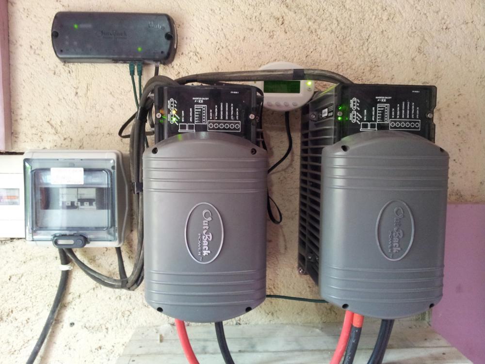

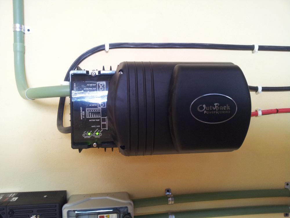

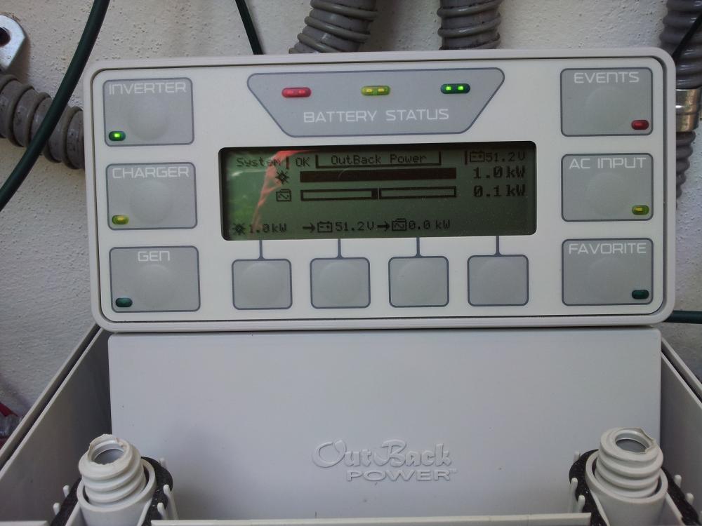

Tulum Playa carretera Boca Paila Hotelito
9 Paneles 230w 1 Reguladores FM60A 1 Inversores Outback 3048 y 8 Baterias Trojan 6v 435Ah C20.
Archivo adjunto 15721Archivo adjunto 15722Archivo adjunto 15723Archivo adjunto 15724Archivo adjunto 15725Archivo adjunto 15726

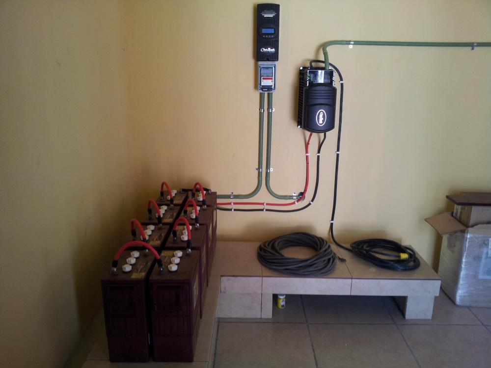

Tulum Fraccionamiento Los Arboles Tulim ( van hacer 1 Base de cemento entre las baterias y los equipos)
16 Paneles 260w 2 Reguladores FM60A y FM80 2 Inversores Outback 3648 y 16 Baterias Trojan 6v 435Ah C20.
Archivo adjunto 15727Archivo adjunto 15728Archivo adjunto 15729Archivo adjunto 15730Archivo adjunto 15731

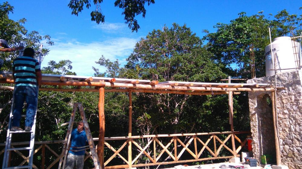

Re: Mis instalaciones en Mexico y España!
Hola Fran,
muy variadas tus instalacionesy bien terminadas, yo pocos consejos te puedo dar habiendo hecho tan solo mi instalacion.
Si recuerdas empeze con un inversor Meid (hablamos en su dia de el), de este pase a un Inversor de 2000W/24V BBB (por vuestros consejos) y ahora tengo un Rich Electric a 48v.

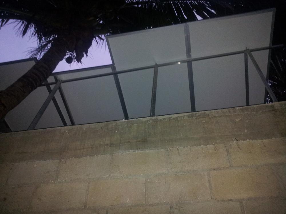

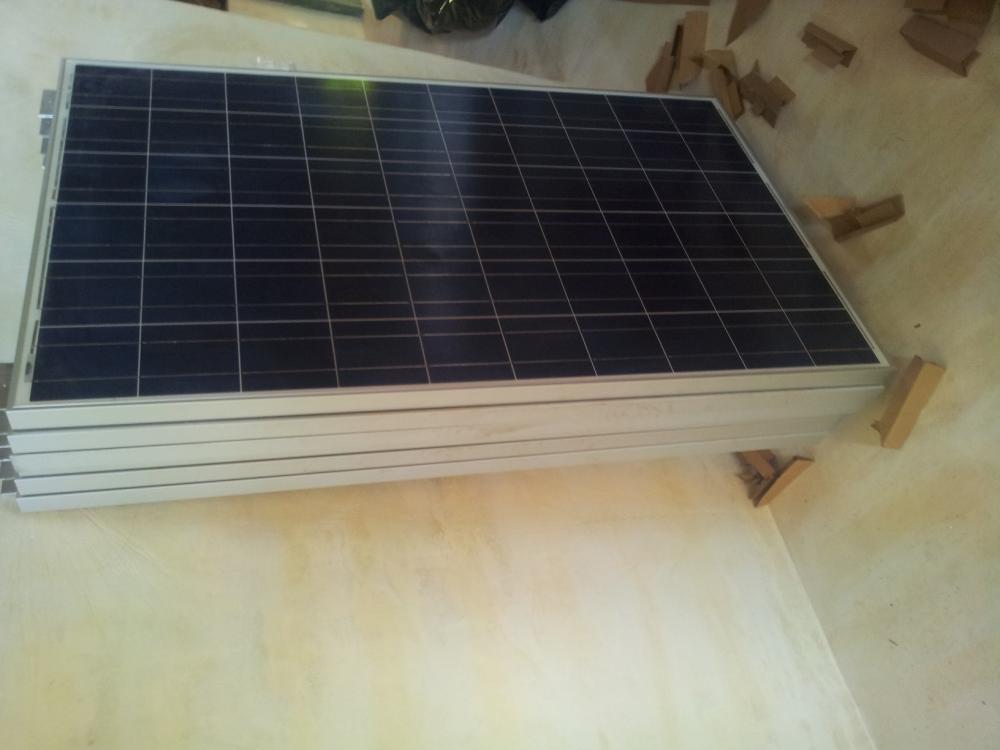

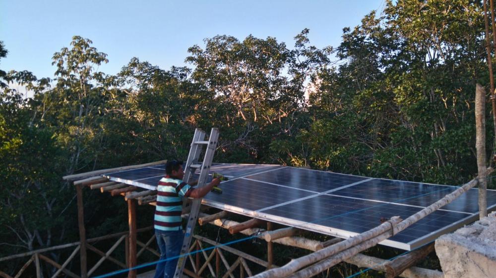

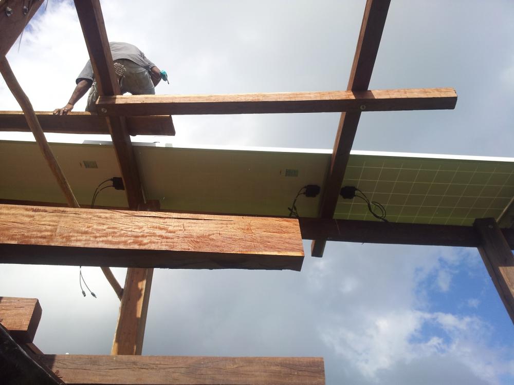

Por cierto, en las estructuras, como sujetas las placas a los perfiles ? Estan muy juntas.
Con tornillos roscachapa, aveces con tuerca y arandelas dependiendo del tamaño del panel
gracias por tu respuesta.
Yo los mios he usado pinzas por eso me quedan separados. Tambien he usado el agujero de detras de la placa, pero para ello hay que ser muy precisos con los agujeros.

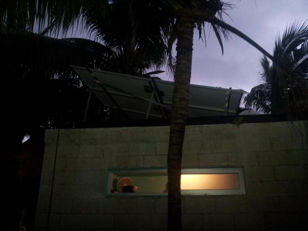

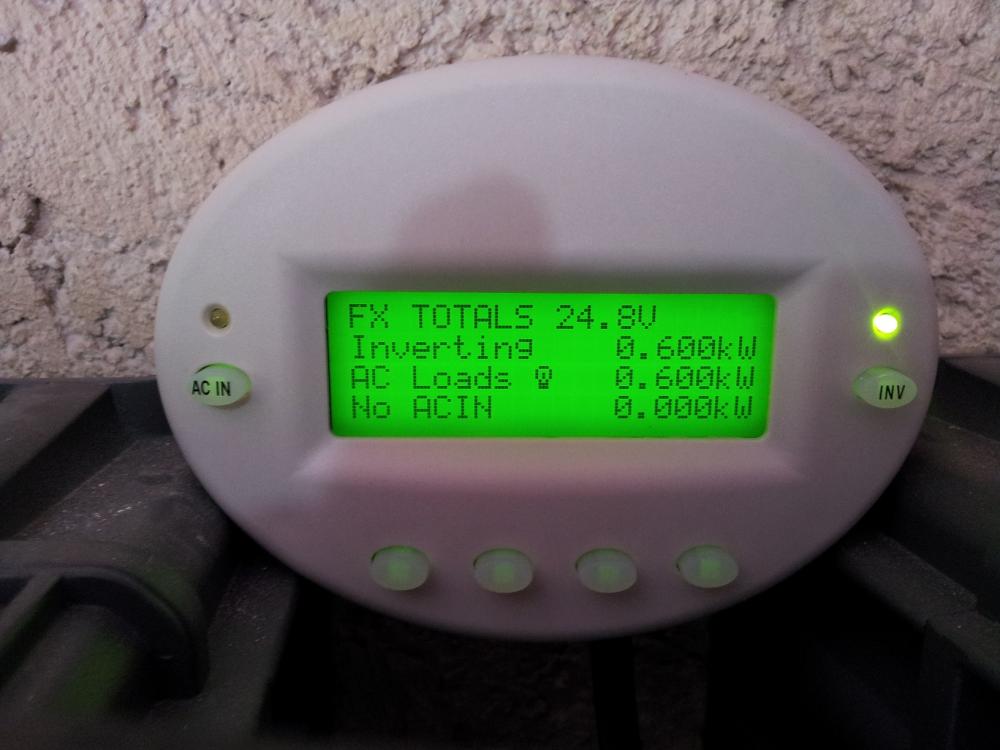

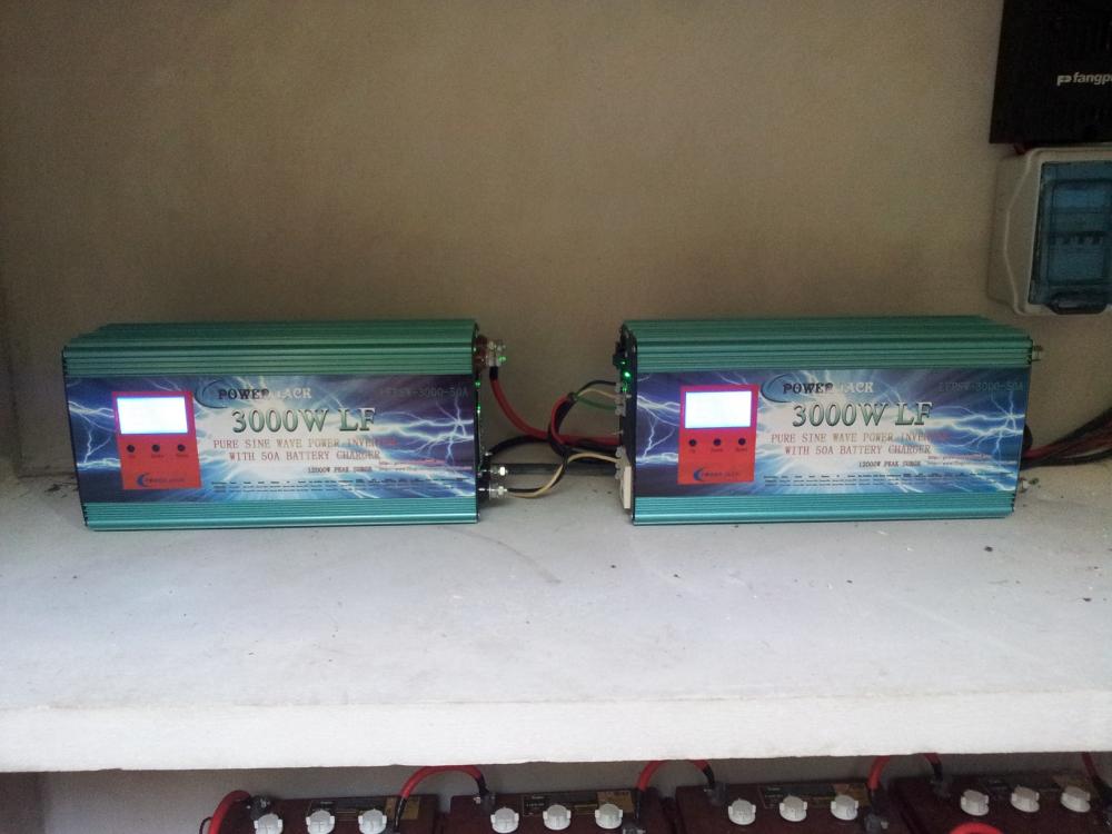

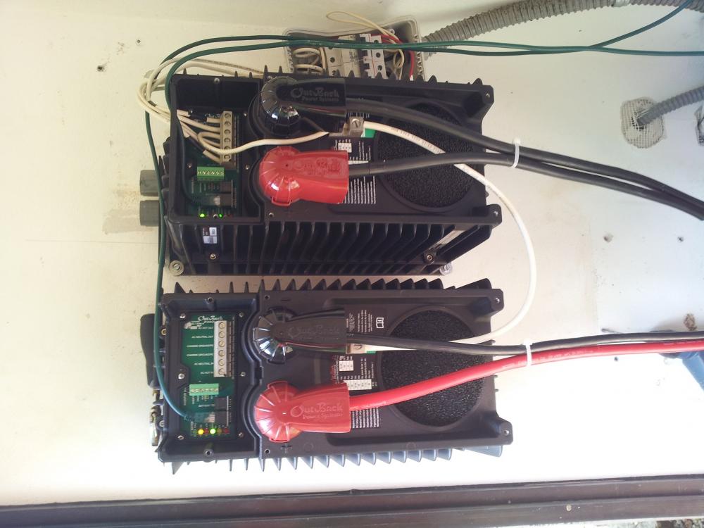

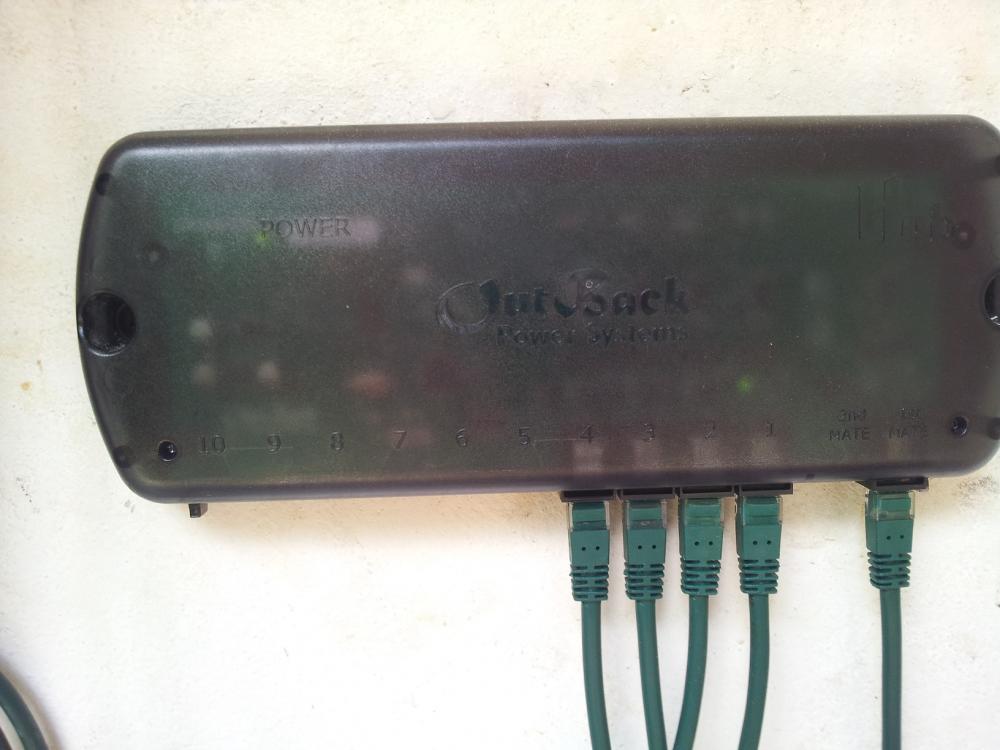

Instalacion Solar en Tulum Carretera Boca Paila Hotel 7 Habitacines:
20 Paneles de 12v 140w 2 Reguladores 1 Xantrex 60A y 1 Tristar 60A 1 Inversor Outback 2425 y 14 Baterias LTH 12v 115Ah C20:
