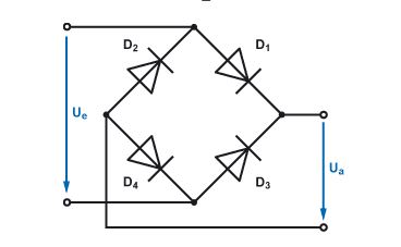

Adjunto el esquema de un puente rectificador con 4 diodos. Si conecto la fuente en el punto común entre D2 y D4, y la batería en el punto común entre D1 y D3, tendré dos grupos en paralelo, cada grupo con dos diodos en serie.

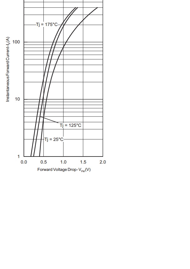

Supongamos que un diodo individual tenga pérdidas de 50W, cuando pasan 50A. Según la gráfica que colgaste, con 25A serían unos 15W. Como son dos grupos en paralelo, por cada diodo pasarán 25A ---> 4 * 15W = 60W para los 4 diodos
Me parece que no hay mucha diferencia en watios disipados entre 1 diodo y 4 diodos en serie-paralelo
. . . . . . . . . . . . . . . Archivo adjunto 15791
Si te fijas, con 50 A no pierde 50 W, sino 30 w. Si con ese mismo diodo hacemos un puente de 4, las pérdidas se van a 60 w.

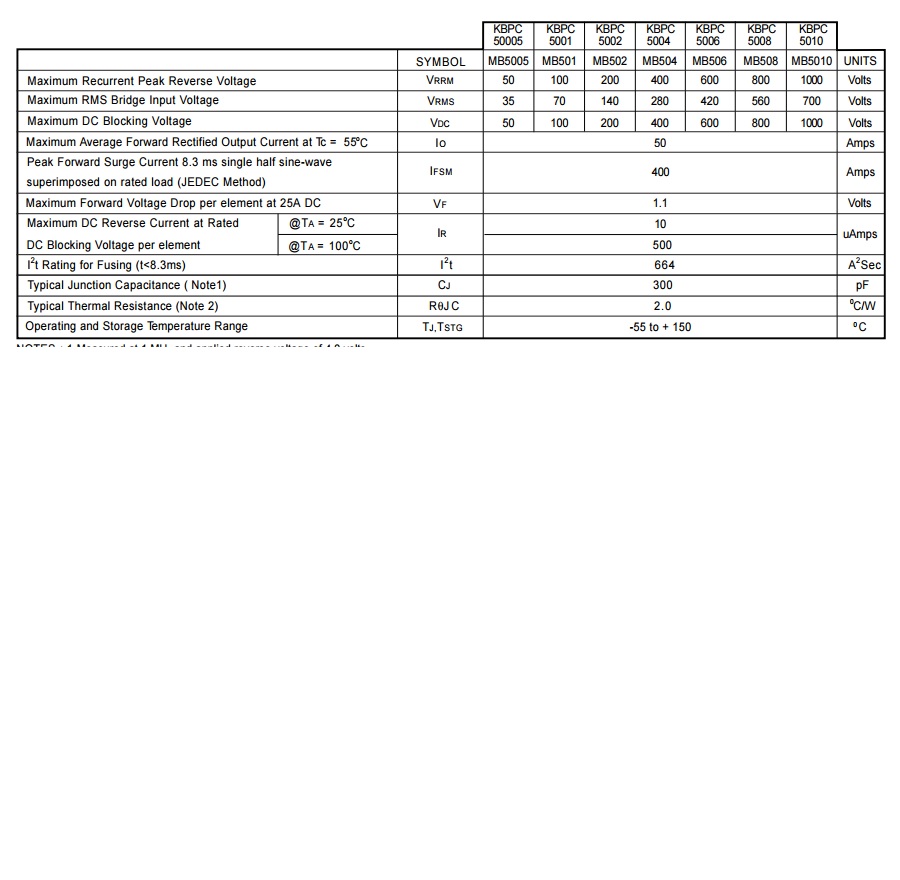

Esta es la ficha del puente que me has pasado, como ves cada diodo tiene una tensión directa de 1,1 V. Cada diodo disiparía 25x1,1=27,5 W. Los cuatro, unos 110 W. De verdad, que no tiene mucho sentido poner dos diodos en serie.Archivo adjunto 15792

siempre puedes usar solo una parte del puente, y divides por 2 las perdidas, esta claro que un Schotty tiene menor caida de tension,
de echo es el que se sule poner en los reguladores .
Es decir, según el esquema del puente, conectar la fuente en el borne D2-D4 y juntar los bornes D1-D2 con D3-D4, para conectar allí la batería. El borne D1-D3 quedaría libre. De esta forma serían D2 y D4 en paralelo; D1 y D3 estarían sin usar.
Es una opción buena, efectivamente se reducirían las pérdidas de 110W a 55W (pasando 25A por cada diodo)

si en el puente de diodos no quieres que queden como dos ramas de dos diodos en serie (doble caida de tension) sino solo una, puedes unir las dos entradas de alterna D1D2 con D4D3 representado en tu imagen como Ue y te quedaran a un lado dos diodos paralelo con la entrada (+) y al otro lado los otros dos con entrada (-) y utiliza la que quieras.
Gracias, solflitos. Me parece que precisamente a esto nos referimos jmargaix y yo en nuestros posts #108 y #109
La ficha técnica del puente KBPC5010 dice: Caída de tensión a 25A = 1.1V. Es decir, el puente con 50A tiene 110W de pérdidas, no cabe duda. Medio puente tendrá 55W. En cuanto a esto me has convencido, Gabriel.
Pero que el diodo Schottky, del que has colgado datos, tenga solo 30W de pérdidas, no lo veo
Si cogemos la curva de 90C en la gráfica -que me parece razonable- el valor con 50A se acerca más a 50W que a 30W
Yo diría: Un diodo de estos con 50A: 40-50W; 4 diodos en puente, con 50A: 4 * 15W = 60W
No hay mucha diferencia con medio puente KBPC5010, que con 50A tiene 55W de pérdidas

Los grados que aparecen en la gráfica se refieren al ángulo de conducción del diodo y a la intensidad promedio. Tienes que coger la curva de la derecha, la que pone "DC".
En ésta gráfica, se ve mejor la caída de tensión del diodo, frente a la intensidad instantánea. Unos 0,6-07 V, que por 50, da unos 30-35 W.Archivo adjunto 15794
Entiendo! Es el ángulo phi de desfase en AC. Una buena metida de pata, la mía. Pero voy aprendiendo, esto es bueno.
Un pequeño consuelo: En tú última gráfica, la de tu post #112, sí aparecen grados de temperatura ... ;)
Me quedo con los siguientes valores para las pérdidas con 50A DC:
- Un diodo Schottky bueno: 30-35 W
- Un puente rectificador con 4 diodos Schottky: 60W
- Un puente tipo KBPC5010: 110W
- Medio puente KBPC5010 (2 diodos en paralelo): 55W

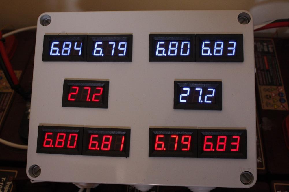

Para controlar las tensiones, he instalado un cuadro con voltímetros: . . . . . Archivo adjunto 15811

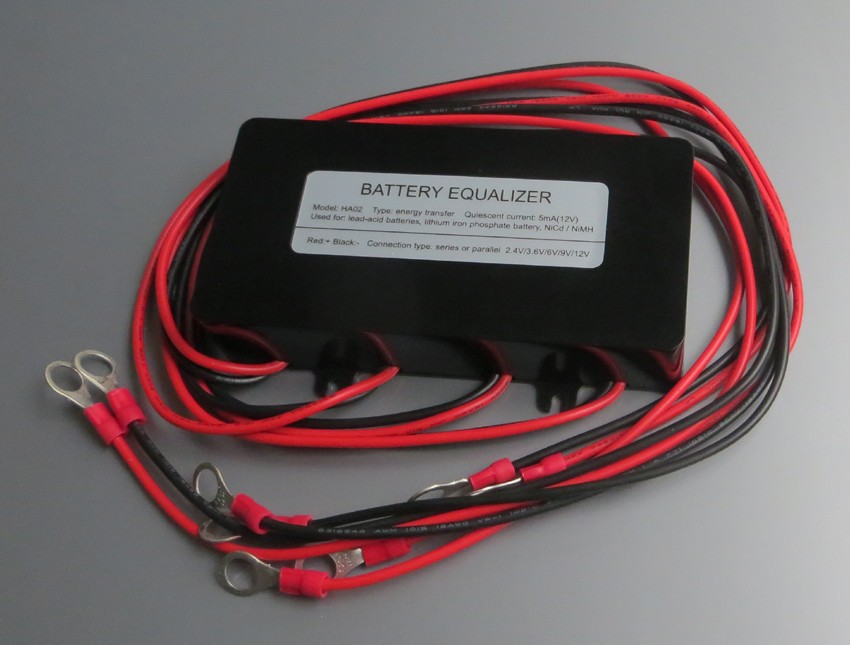

Tambíen estoy a la espera de que me llegue un balanceador para las monoblock Trojan. La intención es repartir la intensidad de carga de tal forma, que las tensiones sean iguales. Espero que sirva de algo.
Y como último, ecualizaré manualmente con mi convertidor DC-DC y/o con mi fuente DC regulable de 32V/10A (que también está por llegar) a los vasos y/o monoblocks que lo necesiten
De esta forma espero mantener en buen estado de salud a mi banco de baterías
Ok, oido cocina, no me acostare sin saber una cosa mas.....

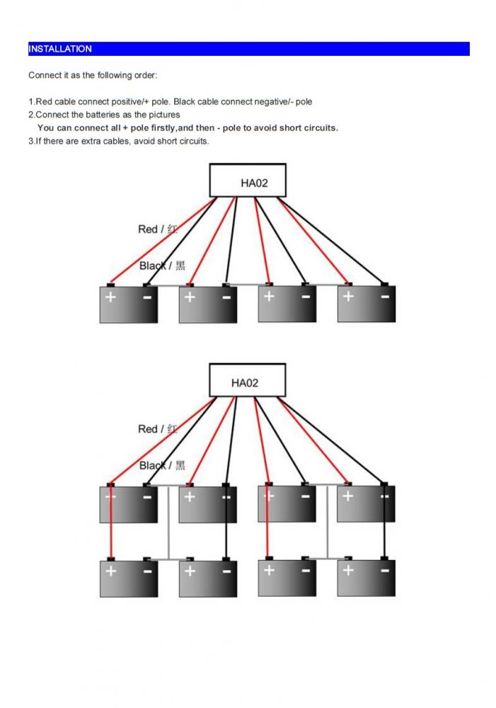

Me podrias explicar un poquito mas de que consta tu balanceador, asi mañana sabre una cosita mas.
Es un balanceador (modelo HA02) que puede igualar la tensión de hasta 4 vasos o baterías entre 2.4V y 12V, dirigiendo hasta 10A de intensidad de carga o descarga màs o menos a un vaso en relación con otro
. . . . . . . . . . . Archivo adjunto 15812 . . . . . . . . . . . . Archivo adjunto 15813
Te mando el enlace por PM
