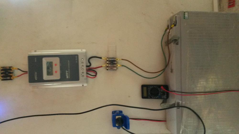

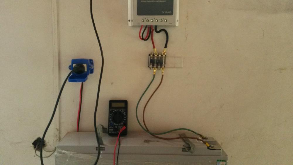

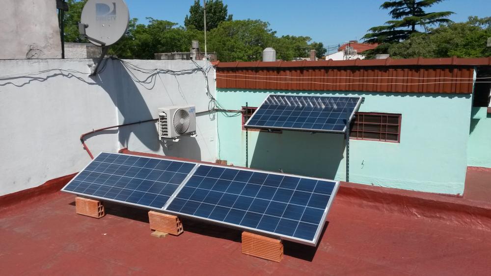

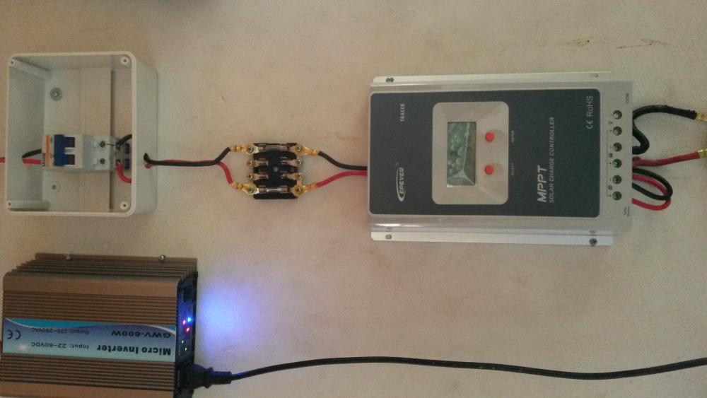

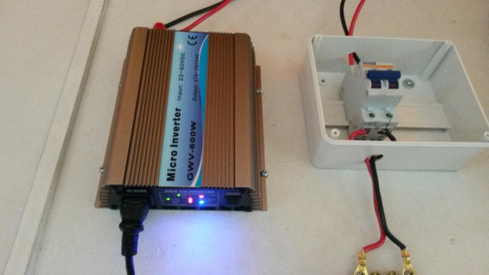

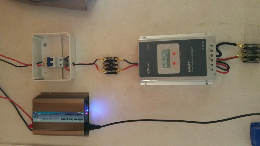

Mi primera instalacion!!!
Hola queria mostrar como quedo instalado este proyecto,chiquito pero con ganas de aprender!! .A veces uno lee mucho pero cuando tenes las cosas y podes tocar y conectar cosas ,hay es donde se empiezan a conocer un poco mas las cosas. demas esta decir que gracias a este foro me anime a hacer esto que desde hacia tiempo queria y a veces x lo economico y x desconocimiento uno va relegando para otro momento,pero bueno aca esta, paso a comentar mas o menos este engendro:
* 2 paneles de 150 Wp Voc 21.6 Imp 8.33 A cada uno
* 1 panel de 240 Wp Voc 38.3 Imp 7.98 A
* 1 MPPT Epever Tracer de 40Amp
* 1 Bateria monoblock de 12 V 190 amp
* 1 Micro inversor de 600Wats
* 1 inversor de 12V a 220V de 1000 Wats (chino y malo)
Todo esto esta para en caso de corte de luz tener funcionando unas luces de 7Wats de led y 2 ventiladores de techo de 70Wats,para la bateria estan conectados los 2 paneles de 150 y para el micro inversor el panel de 240 la idea es agregar 1 panel mas de 240 al micro inversor para inyectar a red, esta semana me llega un inversor de onda pura de 1000Wats que creo q es mejor q el que tengo,no pude sacar como colocar los fusibles del inversor a la bateria , adjunto unas fotos y espero las criticas (contructivas!!! :icon_biggrin::icon_biggrin:Archivo adjunto 15571Archivo adjunto 15572Archivo adjunto 15573Archivo adjunto 15574Archivo adjunto 15575Archivo adjunto 15576Archivo adjunto 15577) y consejos para mejorar esto ,la idea es pasarme a 24 V en un futuro cercano ,gracias .

Hola ayer me trajeron el inversor de 12 a 220 volt de onda pura de 1000wats y nada que ver con el anterior que tenia,aunque este tambien es chino la diferencia se nota en la salida ,en el anterior casi no llegaba a los 210 volts (206/207) y se sentia un zumbido en las lamparas de led de 7 wats y en la tele (led samsung de 40),ahora con este nuevo todo eso cambio ningun zumbido, ahora una consulta ,lo probre con la television (104 w), el deco (15 w), 2 lamp led 7w (14w),cargador de celular ( salida 5Vlts no dice consumo), la tele .el deco y una lampara esta enchufado a un estabilizador de tension de 500W(de eso tampoco se consumo) todo esto funcionando de continuo x 4,30 horas y cuando apague todo ( ya me habia agarrado sueño) el tracer 4210 me marcaba que la bateria de habia descargado un poco mas de la mitad me quedaban 2 barritas en el visor del mppt (tengo una bateria monoblock de gel shoto de 190 amp) . La consulta es , cuanto es el consumo total? esta bien la duracion de la bateria? esta dentro de lo normal? ,gracias
